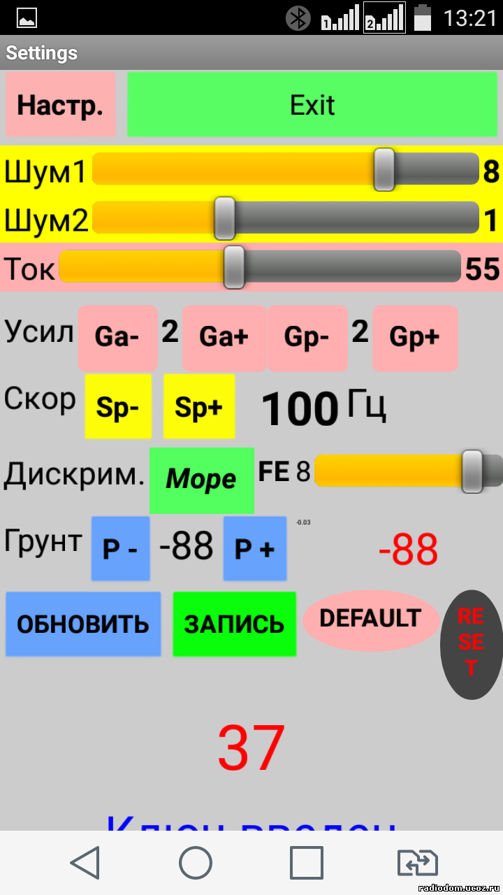

Вот новую программу в телефон поставил, появился пункт море.
На видео звук поганенький, поэтому прокомментирую- в начале я включаю режим все металлы и пробую его в тазике с соленой водой. Затем включаю режим море в статике и пробую в воде, затем режим динамика и пробую в воде.
Боялся что вырежет золото, но сработки есть, с настройками чуйки не игрался, ничего не менял, просто выбирал "все металлы" и "море"

1. Для начала Гейны 1-1 чуйку подбирать до пропадание ложняков.
2. Ток минимальный 20-40 мА
3. Режим "Море" или "Морской пляж", в режим "море" более чувствителен для милкого золота.
4. Можно поиграться частотами и немного фазой (на пару-тройку градусов)
5. Если дно каменное пробовать отстроиться меняя "фазу грунта"

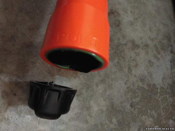

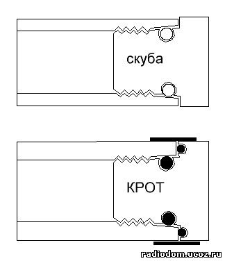

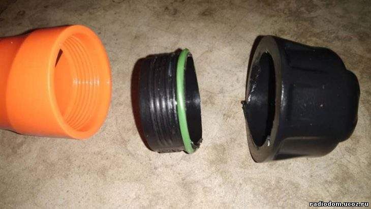

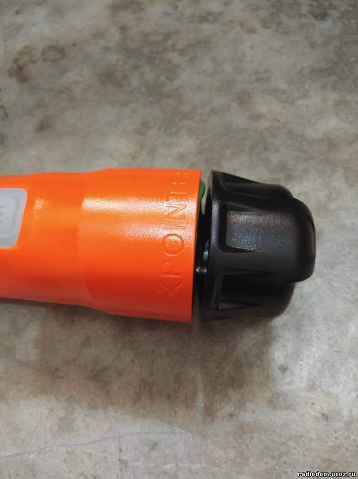

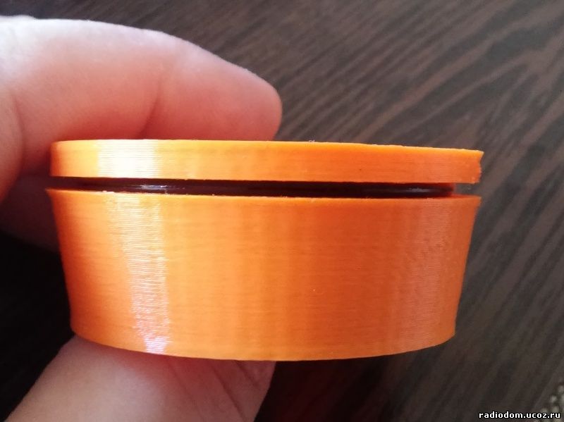

Вернусь опять к актуальной теме про крышку. На скубатекторе например она не плющится прижимом, а вталкивается в корпус конусом. Получается как пробка в бутылке. Кстате крышки эти фирменные ломают не по детски.....

Well if U dont use silicone grease........This is effect biggrin
Ну, если вы не используете силиконовую смазку, это эффекты .... У меня есть два scubatecotra и нет таких проблем, но без смазки ..... sad
Достаточно такой прокладки, как у Scuba, потому что она уплощена после поворота, а вторая не нужна

sparkingsparkingДата: Воскресенье, 25.08.2019, 21:05 | Сообщение # 278
robertjelenski, я всем рекомендую смазывать резинку густой смазкой , которая не течет на солнце.
У вас нет проблем, у 95 % моих клиентов нет проблем, а у 5% проблемы есть!

sparkingsparking, Я уже писал, попробуйте  не сантехнические прокладки, а сальники авто. резина не скатывается становится в паз, зажимается очень плотно, а если еще и смазать то вообще бомба.

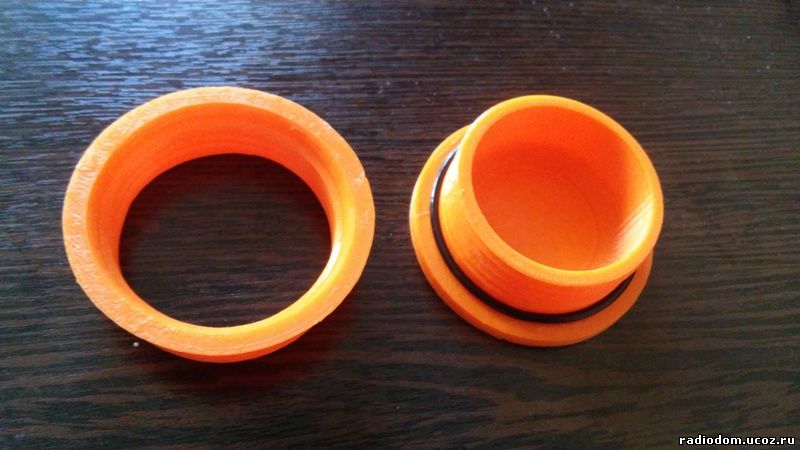

Я переделал крышку уже, чтобы не печатать для проверки всю модель , вырезал только части с резьбой.
Доволен, крышка теперь плющит кольцо ровно, протечек быть не должно в принципе!

В общем пытался я продуть компрессором этот корпус, давление держит отлично, при этом крышку можно затягивать только руками !

sparkingsparkingДата: Среда, 28.08.2019, 12:31 | Сообщение # 283
Для ранних корпусов сделал такое кольцо переходник и новую крышку.
https://youtu.be/LIw3EbWr8S4

Эту крышку хрен сломаешь, закрутил без резинки, открутить не смог, зажимал в тисках корпус, брал рычаг стучал молотком, не смог открутить, ни сломать. Потом нагрел крышку феном и кое как расшатывая выкрутил.....в общем краш тест прошла. biggrin https://youtu.be/1UaVCX4CZO8
Для тех кто делает эти корпуса, и не финализирует дихлорэтаном- простой тест проведите, подсоедените компрессор шлангом к закрученному корпусу и опустите в банку с водой, корпус без финализации будет пузыри как шампанское в бокале пускать, а вот хорошо смазанный дихлорэтаном- нет!
