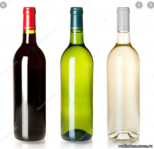

mongol791Дата: Пятница, 11.10.2019, 08:12 | Сообщение # 307
Mermen, Хорошо подходит для намотки такой вот шаблон (бутылка с под вина)
Прикрепления: 2169365.png (206.5 Kb)
sparkingsparkingДата: Пятница, 11.10.2019, 09:24 | Сообщение # 308
mongol791, такой шаблон, в 3-х экземплярах ,подходит очень хорошо! pepsi
