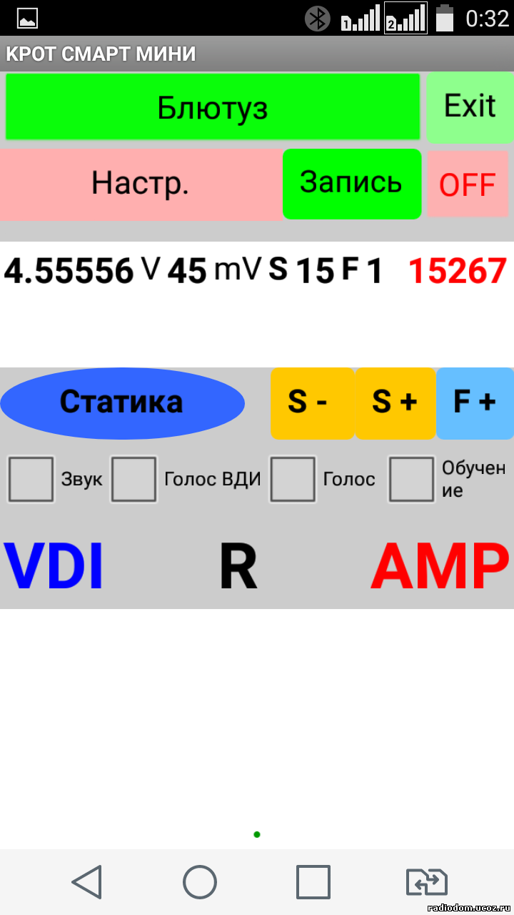

Походу вопрос, у меня при выставлении тока катушки 100 ма прибор не запоминает настройку, возвращается на 52 ма, и при 100 ма ведёт себя неадекватно, постоянно ложняки как будто помеха рядом,грешу на стабилизатор 3.3 в,у него максимальный ток 150 ма,а у того что в схеме 200,было ли у кого? На меньшем токе все ок. Ещё в режиме статика звук трелью, а не постоянный.. в остальном прибор получился отличным.
AndrewДата: Понедельник, 25.11.2019, 15:18 | Сообщение # 326
Сообщений: 7601
Ток нужно ставить на середину шкалы, дальше могут быть искажения. (смотреть осцилографом) .Насчет "трели" в статике не понял, нужно видео.. И помните статику дома проверить сложно, например мой прибор стены видит далеко за метр..
Точно так же и мой себя ведет,но это походу просто глюк измерения.Стабилизатор стоит на 200 мА если что,так что не в нем дело.
