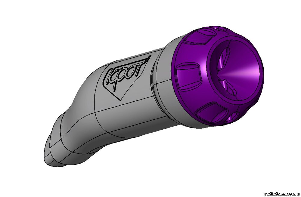

de-si-gnДата: Понедельник, 09.12.2019, 22:38 | Сообщение # 356
Изменил корпус и крышку под лучшее уплотнение, крышка печатается без поддержек, резьбой вверх, 100% заполнение
Модели http://www.de-si-gn.com/stl/Smart_P_B_N.rar

mongol791Дата: Вторник, 10.12.2019, 09:51 | Сообщение # 357
de-si-gn, Получилось очень хорошо, а передняя часть, катуха с переходником, еще будет или уже где то есть? ))
AndrewДата: Вторник, 10.12.2019, 09:51 | Сообщение # 358
de-si-gn, Отлично! А верхнюю часть где можно найти?
sparkingsparkingДата: Вторник, 10.12.2019, 09:52 | Сообщение # 359
mongol791, давно передняя часть есть  biggrin

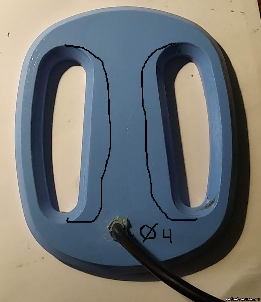

AndrewДата: Вторник, 10.12.2019, 10:02 | Сообщение # 360
de-si-gn, Было-бы замечательно подкорректировать еще и катушуку.
Увеличить отверстия в сторону центра на 8(сверху)-12 (снизу) мм и уменьшить диаметр отверстия до 4 мм
Прикрепления: 0324956.jpg (67.6 Kb)
