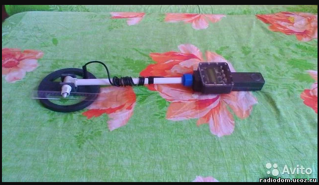

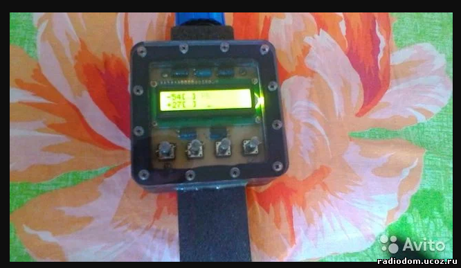

Во чего увидел на Авито! Крот DFX подводный продают  biggrin
Прикрепления: 1952858.png (340.2 Kb) · 6983567.png (397.7 Kb)

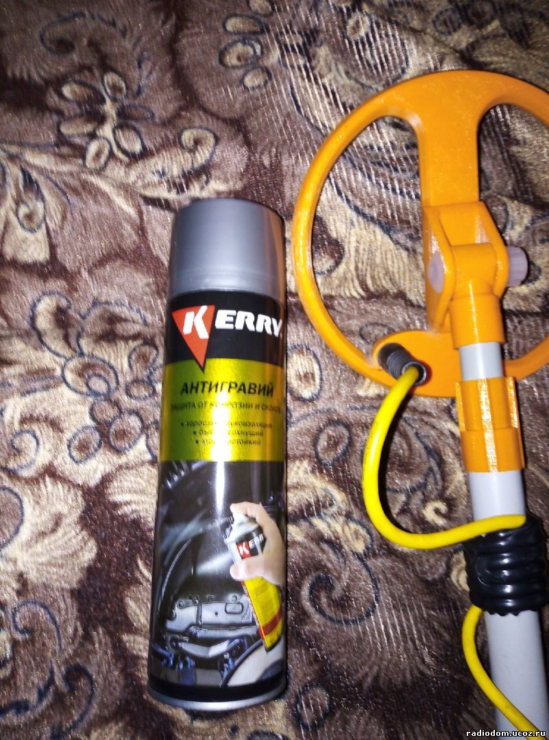

mongol791Дата: Четверг, 13.02.2020, 14:45 | Сообщение # 379
Цитата 7in1 ()
Можно ли здесь разжиться .stl файлом сменного защитного кожуха для крота смарт мини?(защита катушки от острых камней)
Наверное что пока такого не существует, надо просить у автора корпуса такую доработку... Напечатать потом с (резинового пластика)) В оригинально варианте что плохо? Можно антигравием подошву залить.

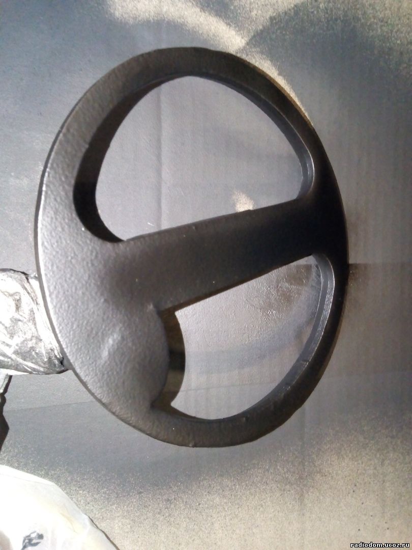

sparkingsparkingДата: Четверг, 13.02.2020, 14:54 | Сообщение # 380
Да, за сезон прошаркивают датчик нехило так о дно  biggrin
Покрывают как пишет mongol791 антигравием автомобильным, иногда даже весь прибор !

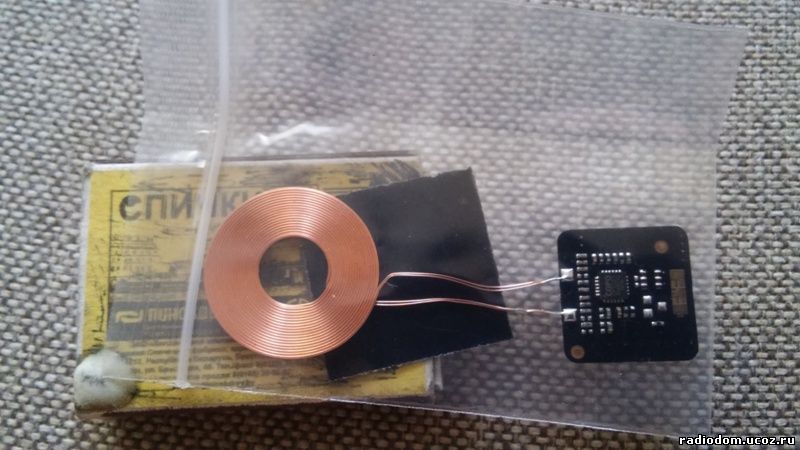

Нашел самый маленький приемник беспроводной связи, по моему влезет даже в крышку пина, не то что в блок подводного смарта!
$IMAGE1$
$IMAGE2$
Прикрепления: 0655642.jpg (198.4 Kb) · 5266588.jpg (105.2 Kb)
Связи или зарядки??
sparkingsparkingДата: Пятница, 21.02.2020, 13:47 | Сообщение # 383
mongol791, ну да для зарядки.
Сообщение отредактировал sparkingsparking - Пятница, 21.02.2020, 13:47
mongol791Дата: Пятница, 21.02.2020, 20:41 | Сообщение # 384
sparkingsparking, А цена вопроса? и сылочку может?! ОЧЕНЬ интересная вещица. Проверите расскажите как оно работает,за сколько зарядит ...
sparkingsparkingДата: Пятница, 21.02.2020, 21:05 | Сообщение # 385
mongol791https://u.to/8qOKFw
Это приемник только, с него 5 вольт выходит, это напряжение подается на плату зарядки.
Для нее нужен еще передатчик универсальный https://u.to/8aOKFw
Плюс в том что она на 2 см работает дистанции, и очень маленькая по диаметру, залезет в крышку подводника, как Сергей и хотел вроде.
Сообщение отредактировал sparkingsparking - Пятница, 21.02.2020, 21:13

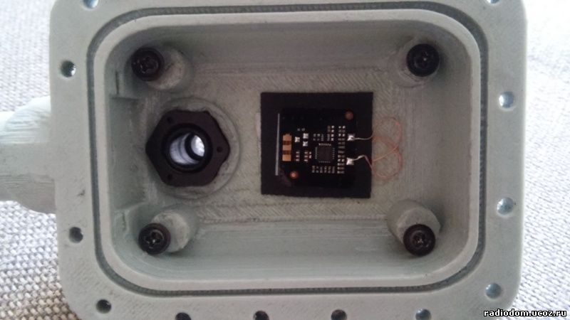

de-si-gnДата: Суббота, 22.02.2020, 13:23 | Сообщение # 386
http://www.radiodom.ucoz.ru/forum/11-122-29329-16-1554201053
sparkingsparkingДата: Суббота, 22.02.2020, 16:43 | Сообщение # 387
Да так примерно , только я хочу попробовать сделать на площадке все, которая будет крепится к дыркам на основном корпусе, а крышка будет свободно закручиваться и откручиваться.
de-si-gnДата: Суббота, 22.02.2020, 16:48 | Сообщение # 388
Я расположил стандартную беспроводную зарядку  в корпусе. Крышка должна быть без проводов.
