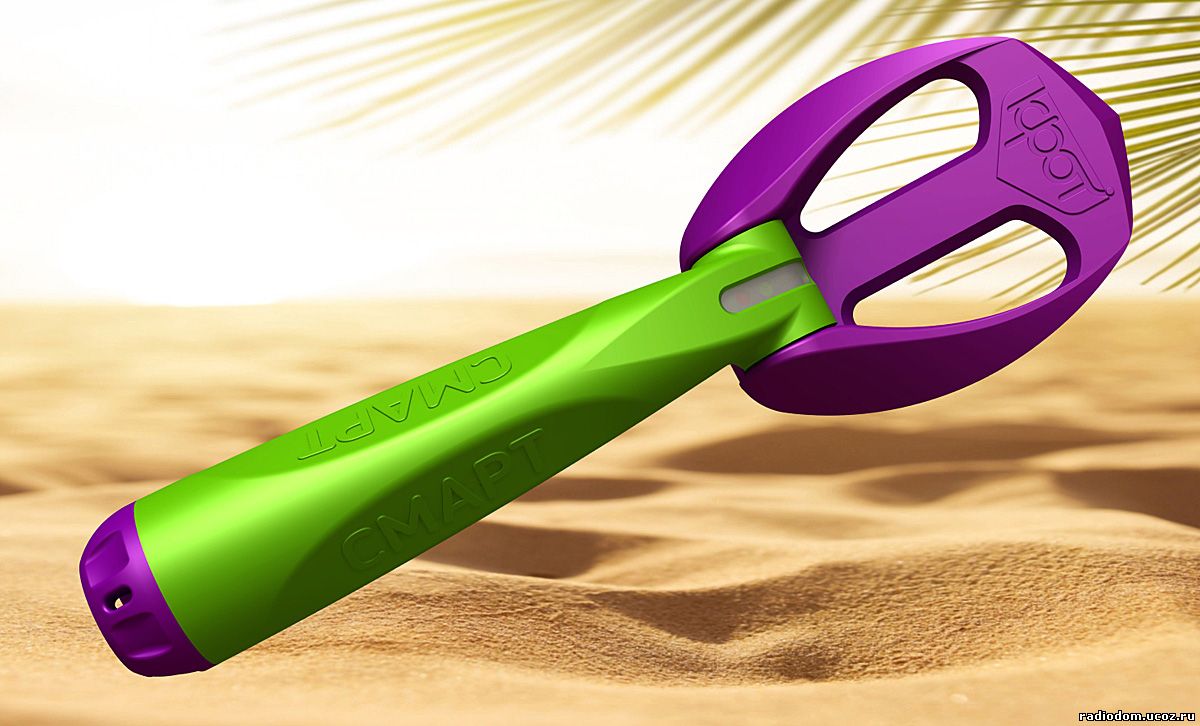

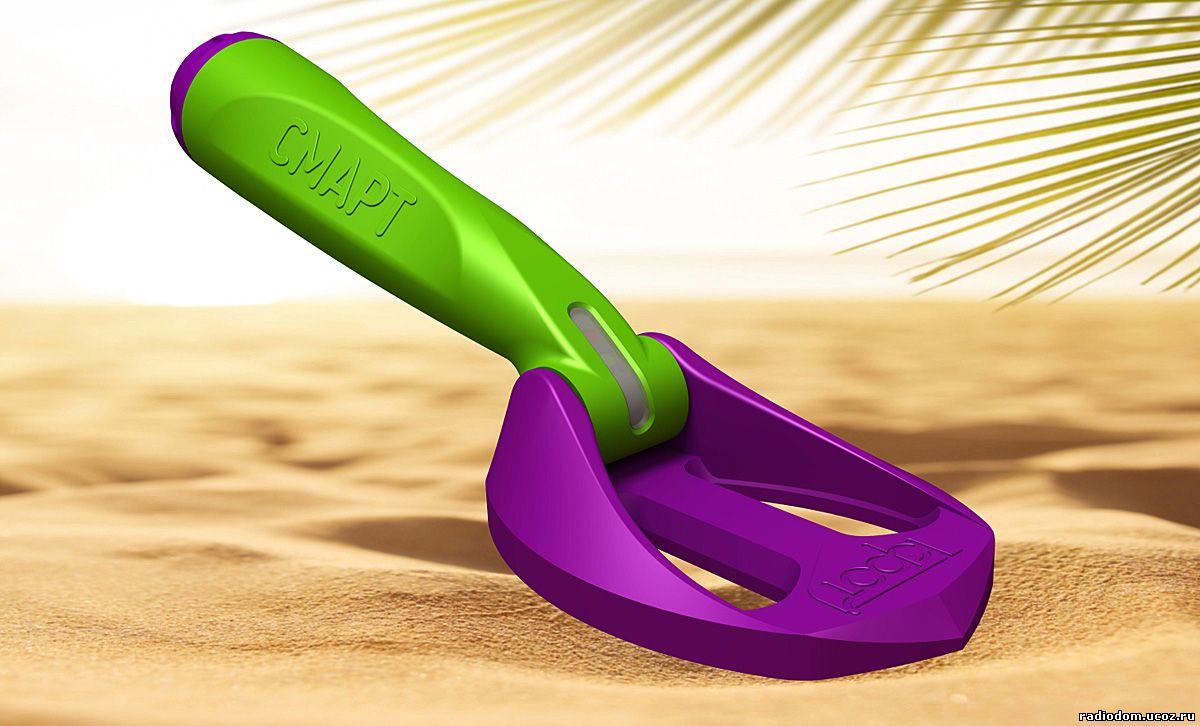

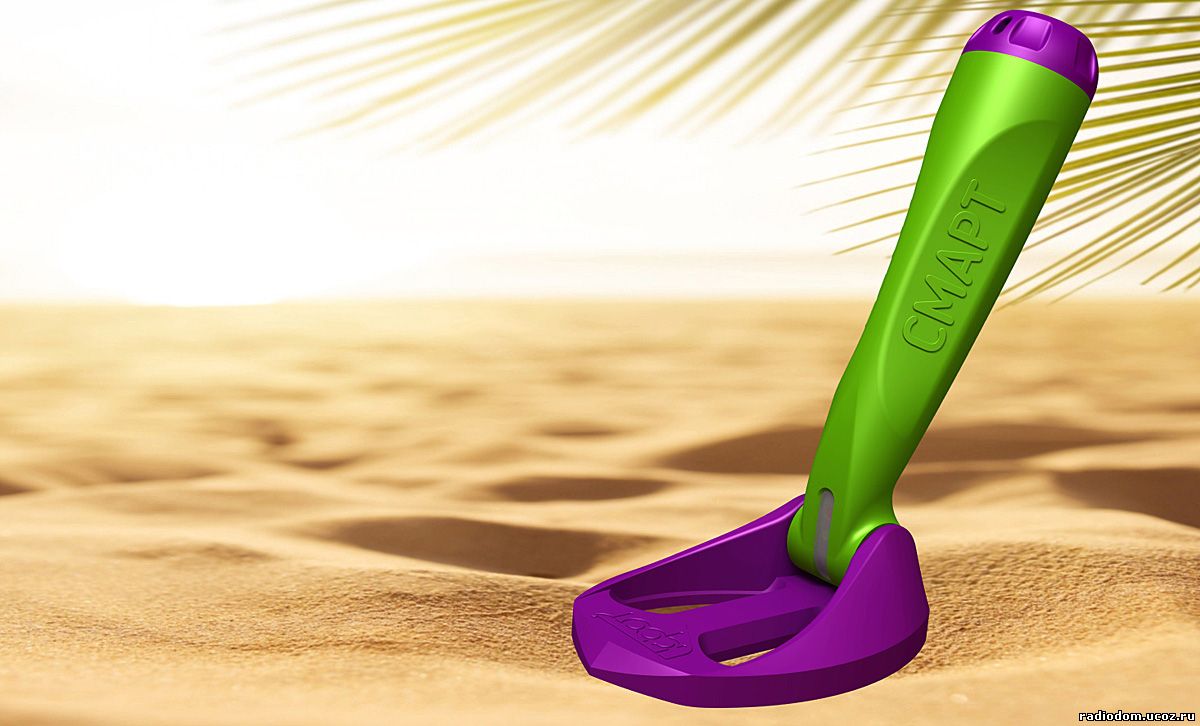

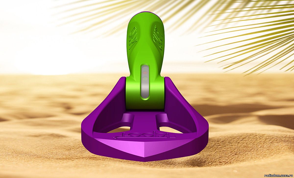

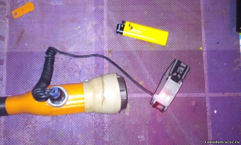

de-si-gnДата: Четверг, 02.07.2020, 08:57 | Сообщение # 397
Мини пляжник-подводник с беспроводной зарядкой.
Прикрепления: 8323882.jpg (98.0 Kb) · 5703241.jpg (106.6 Kb) · 5058706.jpg (92.6 Kb) · 0250632.jpg (103.3 Kb)
AndrewДата: Четверг, 02.07.2020, 09:46 | Сообщение # 398
Сообщений: 7597
Соединение шарнирное?
mongol791Дата: Четверг, 02.07.2020, 09:59 | Сообщение # 399
Что то  интересное!!! получилось. Ждемс видео )))
--Zenit--Дата: Четверг, 02.07.2020, 19:42 | Сообщение # 400
Красота! Золотое копытце!) Одно непонятно где провода в корпус входят. Неужели беспроводной?
Сообщение отредактировал --Zenit-- - Четверг, 02.07.2020, 19:43
de-si-gnДата: Четверг, 02.07.2020, 20:37 | Сообщение # 401
--Zenit--, катушка поворотная, складная , провода входят в корпус с двух сторон в центре оси, практически не перекручиваются и не растягиваются.
AndrewДата: Понедельник, 06.07.2020, 16:48 | Сообщение # 402
Сообщений: 7597
А можно поподробнее, как соединяются корпус и катушка? Больше всего интересует кабель от катушки в корпус и герметизация соединений..
de-si-gnДата: Четверг, 09.07.2020, 21:18 | Сообщение # 403
Andrew, Изнутри кабель в катушке и в корпусе проклеивается эпоксидкой.
Снаружи в отверстиях сделал отсеки. В них дополнительно заливается герметик.
Фиксатор наклона катушки на картинках не показан.
Прикрепления: 6413573.jpg (45.0 Kb) · 0893194.jpg (32.2 Kb) · 4409724.jpg (34.4 Kb)
