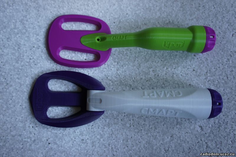

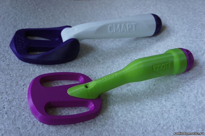

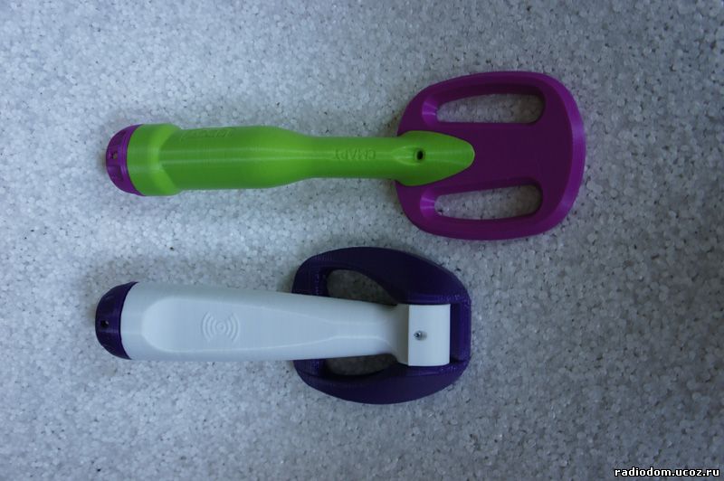

de-si-gnДата: Пятница, 24.07.2020, 10:49 | Сообщение # 436
Эволюция
Прикрепления: 5986504.jpg (56.2 Kb) · 4380900.jpg (64.9 Kb) · 7642226.jpg (63.8 Kb) · 6386133.jpg (55.3 Kb)

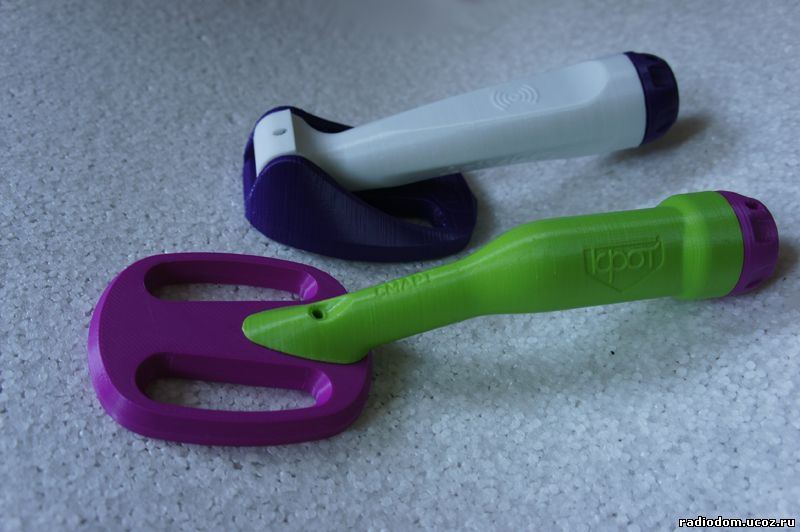

de-si-gnДата: Понедельник, 27.07.2020, 22:02 | Сообщение # 438
mongol791, сначала испытаю под водой...

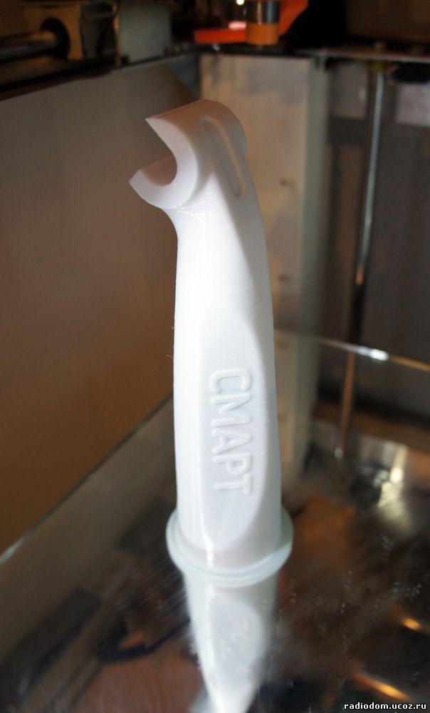

Высота корпуса 198,5мм, поэтому нужен принтер с высотой печати от 200мм.
Печатал PETG пластиком, температура 225, сопло 0,6мм, слой 0,2мм без поддержек!
Слои спеклись очень хорошо, корпус ничем не обрабатывал).
Погружение до 1м держит, планирую опустить на 5-8м...
Прикрепления: 2827542.jpg (41.0 Kb)
Сообщение отредактировал de-si-gn - Вторник, 28.07.2020, 12:59
