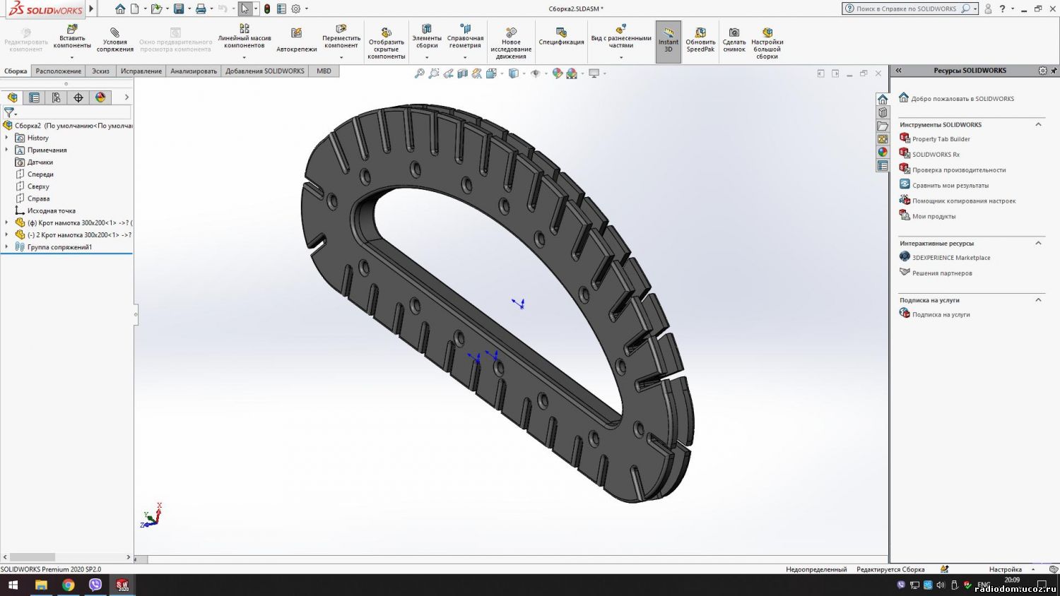

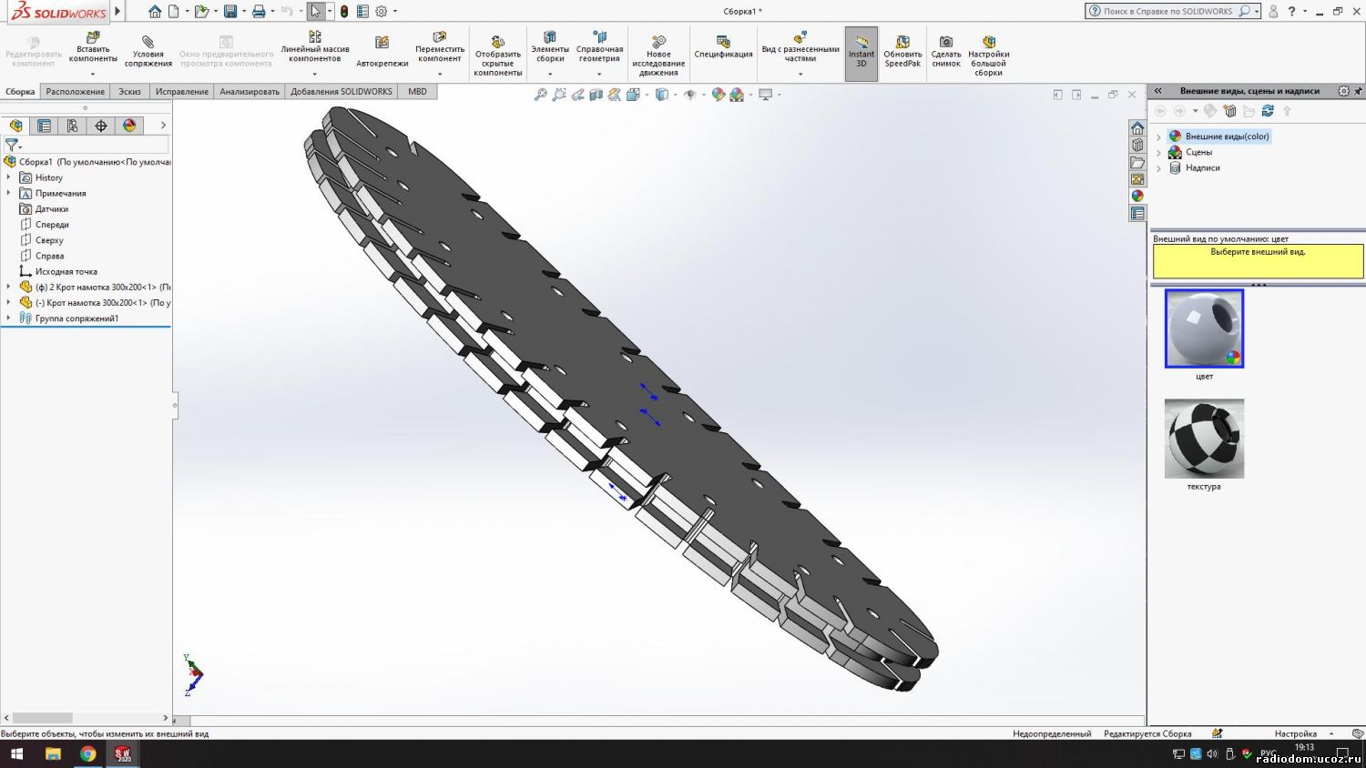

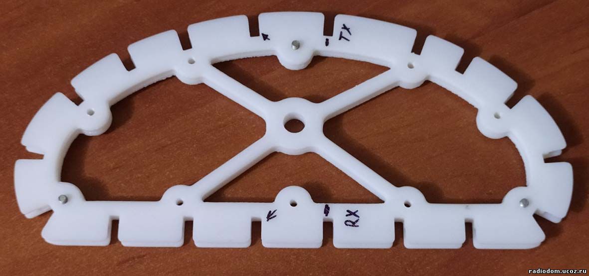

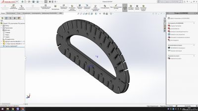

Продолжаем работу над новым прибором. Набросал модель оснастки для намотки обмоток...

farhet2, я оправки делаю с перемычками. Отверстие по середине чтобы крепить на моталку. Да и без моталки за перемычки держать удобней...

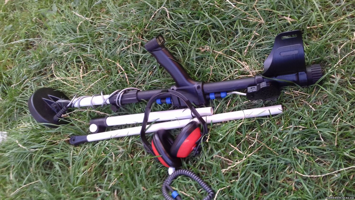

Небольшой обзор подводного Смарта. Большое Спасибо "farhet2 " за 3д модель подлокотника и ручки. Получается очень классно все. Вынес только светодиоды с отражателями на ручку, для удобства. Смарт само собой отлично работает)) с датчиком кольцо стабильность суперовая, ложняков в воде вообще нету, и тд. https://youtu.be/7gteGeG4Wxs
sparkingsparkingДата: Суббота, 12.09.2020, 19:39 | Сообщение # 475
mongol791, эти гермовводы с синими крышками очень хилые, я бы не стал их ставить даже просто.
mongol791Дата: Суббота, 12.09.2020, 19:55 | Сообщение # 476
sparkingsparking, других такого плана у нас не найти, та и протечь ничего не сможет по той причине что все в нутри полностью залито специальным компораунтом)) плюс сами гермовводы со стороны контактов где пайка, тоже загерметезированы дополнительно. Единственое что им может быть так это когда их з дуру сломать, так как они пластмасовые а так проблем не вижу ни каких. Человек раз 20 нырял с ним и в заброд с полностью накрытым водой ходил и без проблем biggrin

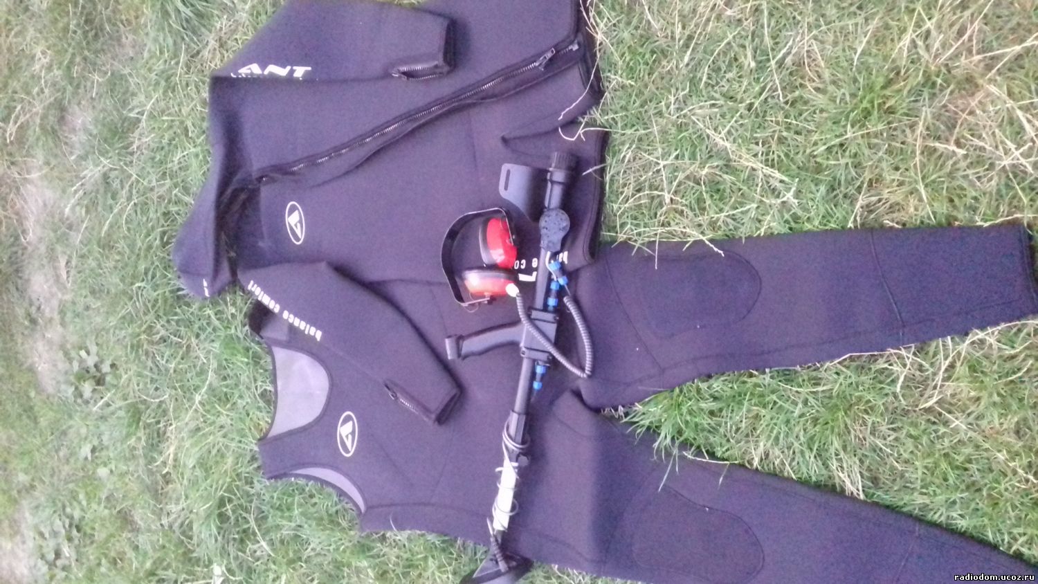

Буду осваевать подводный поиск... Костюмчик уже есть, прибор тоже.)) Смарт конечно супер для этого! С кольцевым датчиком ОЧЕНЬ стабильный, с дд тоже конечно, но сделал такой как на фото 13см диаметром.
