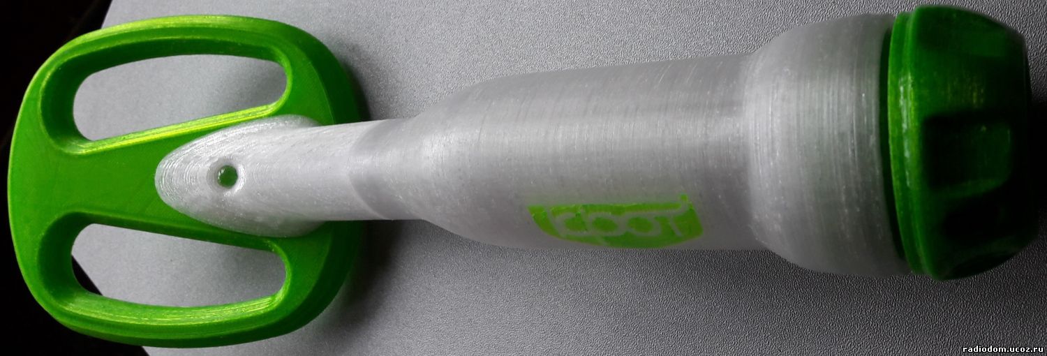

Добрый день.Допилил корпус,осталось упаковать.Какой провод от катушки до платы используете(достаточно гибкий и тонкий) ? И чем разводить графит для экрана(кроме нитролака и дракона)?

AndrewДата: Понедельник, 25.01.2021, 17:15 | Сообщение # 483
Сообщений: 7592
Требование такие же как к обыкновенному ИВ МД,  значит все в экранах.
