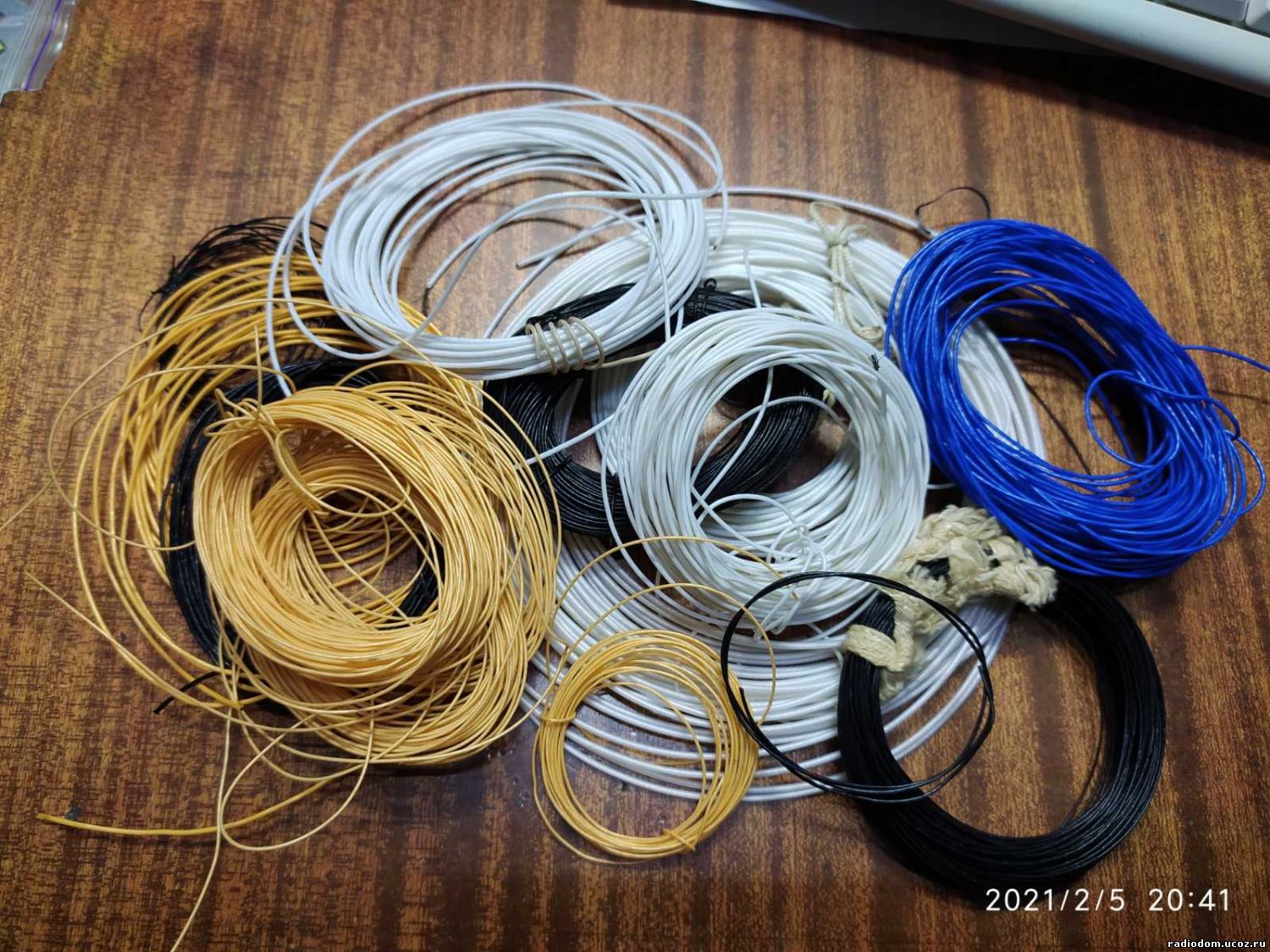

корродируют провода МГТФ , становятся темными, цвет меняют с розового
У провода МГТФ витая изоляция, которая не защищает от влаги, а наоборот тянет ее в себя... Поэтому, там где может быть влага, надо МГТФ чем то защищать. Или применять провода в литой изоляции.
sparkingsparkingДата: Пятница, 05.02.2021, 12:59 | Сообщение # 512
TCB, согласен с вами на 100% Но у такого провода и большой плюс, за что его и использую, термостойкость.
TCBДата: Пятница, 05.02.2021, 20:56 | Сообщение # 513
Сообщений: 2608
Ну так я и пишу про фторопластовые провода в литой изоляции:
Они, конечно, подороже потому как серебренные, но в МД их не так много надо...
А можно поискать что нибудь современное, например, в силиконовой изоляции...

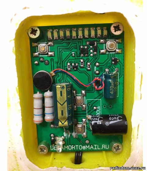

Вот пример конденсата на плате, кондер минус и кнопка включения с плюсом. Минус он как магнит воду притягивает, контакт не обработанный весь лаком покрылся окислом и коротил с плюсом от кнопки. Остальная часть платы в идеале.
Я эту плату в последствии почистил и залил эпоксидом, заодно и кнопки поменял на резиновые. Теперь ее вообще без крышки можно в воду опускать.
