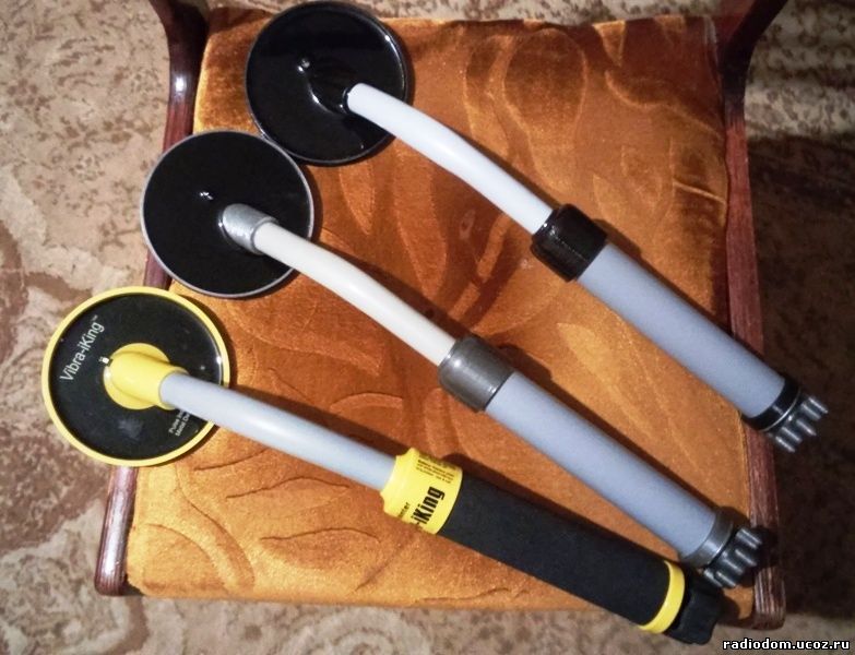

sparkingsparkingДата: Четверг, 25.02.2021, 17:37 | Сообщение # 529
Andrew, народ такую китайскую подделку не видел еще корпуса. Я пин сделал и хотел смарта в таком же корпусе, чтоб челюсти на пол попадали у кого есть такой прибор, а он весьма популярен. Блютуз, Николая примочка для настройки прибора и ФМ да и болтающий Vibro-iKing , это было бы очень круто! С одной стороны выглядит примитивно, а функций столько что у китайцев глаза не то что круглые, а квадратные станут!
Прикрепления: 4913281.jpg (80.1 Kb)

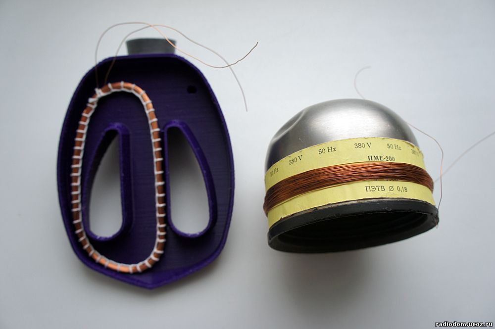

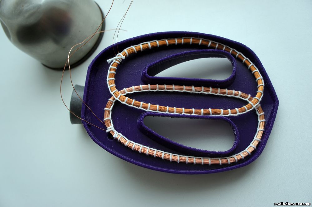

de-si-gnДата: Пятница, 26.02.2021, 18:27 | Сообщение # 531
Начинаю сборку модернизированного КротСмарт МИНИ.
Намотал маленькую DD катушку на крышке от термоса Ф81мм)
TX 60 витков 0,3мм, с конденсатором 0,15мкФ частота 16759Гц, ток от 0 до 165мА.
RX 150 витков 0,18мм
Прикрепления: 3318512.jpg (51.7 Kb) · 6726649.jpg (75.1 Kb)

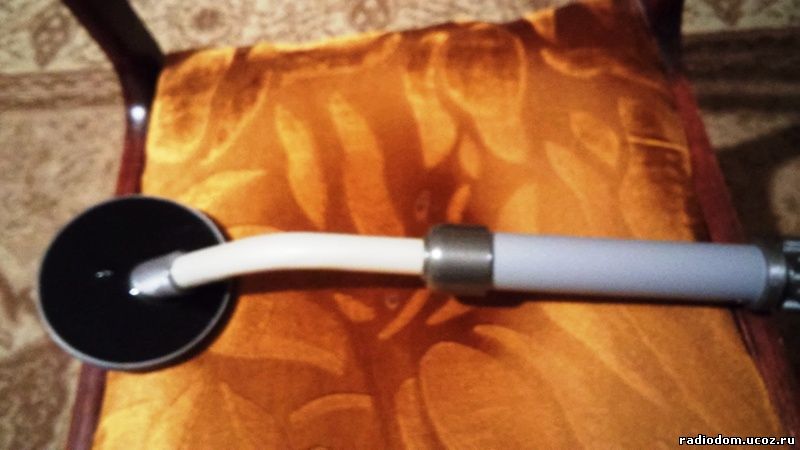

sparkingsparkingДата: Среда, 03.03.2021, 22:22 | Сообщение # 532
Andrew, плата будет новая, если под вибру отдельный выход будет ?

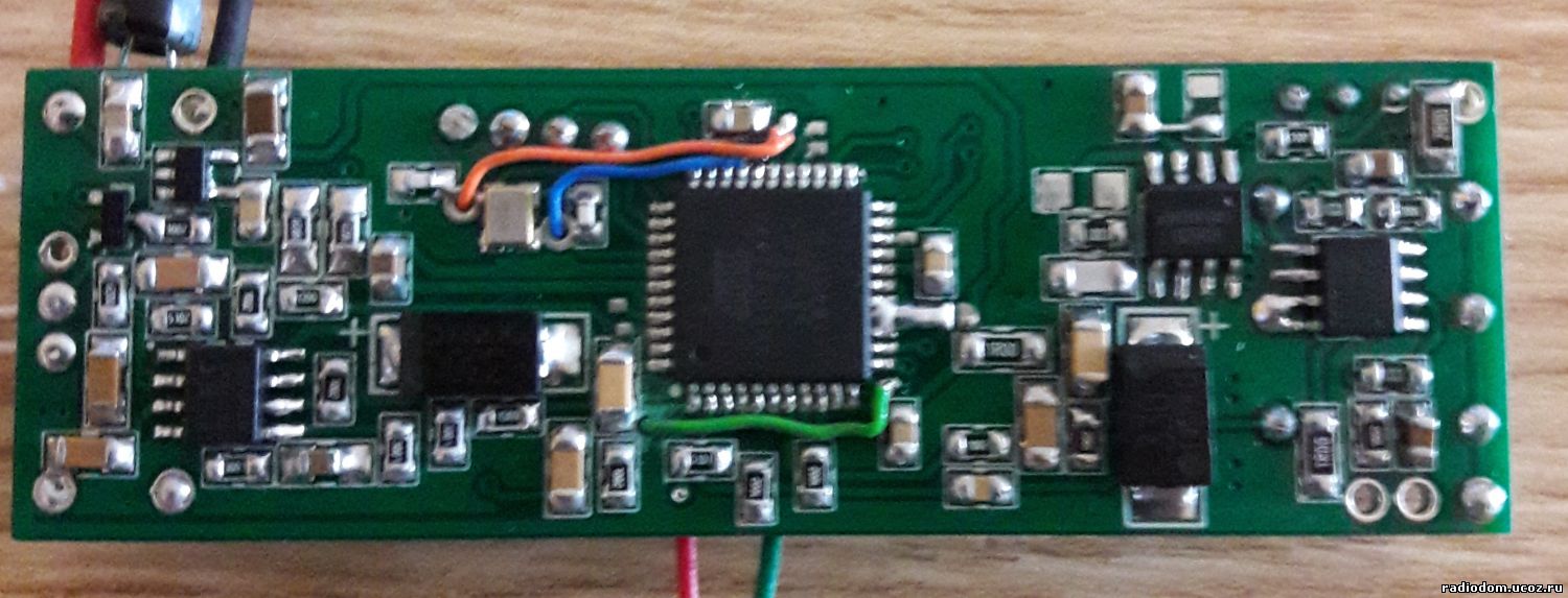

voffka585Дата: Пятница, 05.03.2021, 15:14 | Сообщение # 535
Сообщений: 124
Цитата DSAYM ()
всё что касается FM не запаяно, версия платы 5-01, могу ли я допаять узел FM и прошить новой прошивкой? Или нужна новая плата?
У меня работает все хорошо с 5-01)
Прикрепления: 7663127.jpg (151.3 Kb)
DSAYMДата: Пятница, 05.03.2021, 15:31 | Сообщение # 536
Сообщений: 83
А схемку и плату где глянуть можно?
и какая прошивка у вас стоит?
voffka585Дата: Пятница, 05.03.2021, 15:39 | Сообщение # 537
Сообщений: 124
Выкладывал в соседней ветке lay- http://www.radiodom.org/forum/11-119-161
У меня прошивка Смарт ФМ,CF7 поставил 8р,6р5 не нашел,в диапазон попадает.
Вибро добавил.

DSAYMДата: Пятница, 05.03.2021, 16:01 | Сообщение # 538
Сообщений: 83
Спасибо. Надо будет попробовать..
А как подключали?

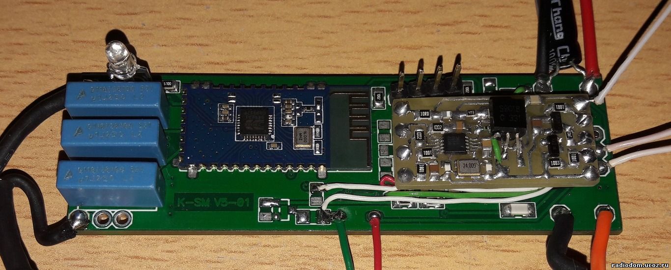

voffka585Дата: Пятница, 05.03.2021, 16:12 | Сообщение # 539
Сообщений: 124
Цитата DSAYM ()
А как подключали?
Все по схеме,а у XMEGA пяточки выведены,можно подпаяться.SCL иSDA через отверствия резонатора на обратную сторону ,для 10 пришлось просверлить в подходящем месте,все.
Прикрепления: 1636258.jpg (142.4 Kb)
