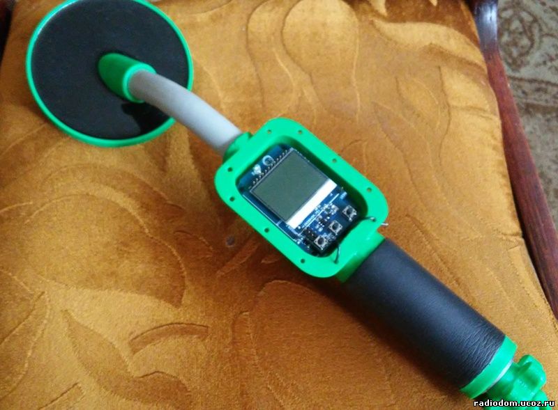

sparkingsparkingДата: Пятница, 21.05.2021, 11:46 | Сообщение # 556
Собираю с --Zenit-- новый прототип смарта ФМ с ЖК экраном.
Прикрепления: 3922485.jpg (75.0 Kb)
AndrewДата: Пятница, 21.05.2021, 11:55 | Сообщение # 557
И получиться ПРО?..
sparkingsparkingДата: Пятница, 21.05.2021, 12:34 | Сообщение # 558
Andrew, Посмотрим что получится )))
--Zenit--Дата: Пятница, 21.05.2021, 15:53 | Сообщение # 559
И получиться ПРО?..
Наверное и плату ПРО под такой форм фактор можно развести.Плата кнопок отдельно.Не знаю правда как нажиматься будут.
