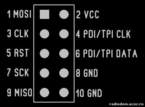

На картинке по распиновке крота смарт фм идут контакты gnd, 3v3, data, clk. на плате avrisp несколько другая маркировка - там большая колодка двухрядная и рядом гребенка в 1 ряд с подписями. Я так понимаю, что подключать надо в следующем соответствии: gnd - gnd, vcc - 3v3, clk-clk, а вот data куда? на mosi или miso?

de-si-gnДата: Пятница, 02.07.2021, 22:29 | Сообщение # 598
Распиновка программатора
Прикрепления: 8657238.jpg (25.7 Kb)

Распиновка там на плате есть, а куда вывод data крота цеплять?
--Zenit--Дата: Суббота, 03.07.2021, 10:08 | Сообщение # 600
clc к rst, data к miso
