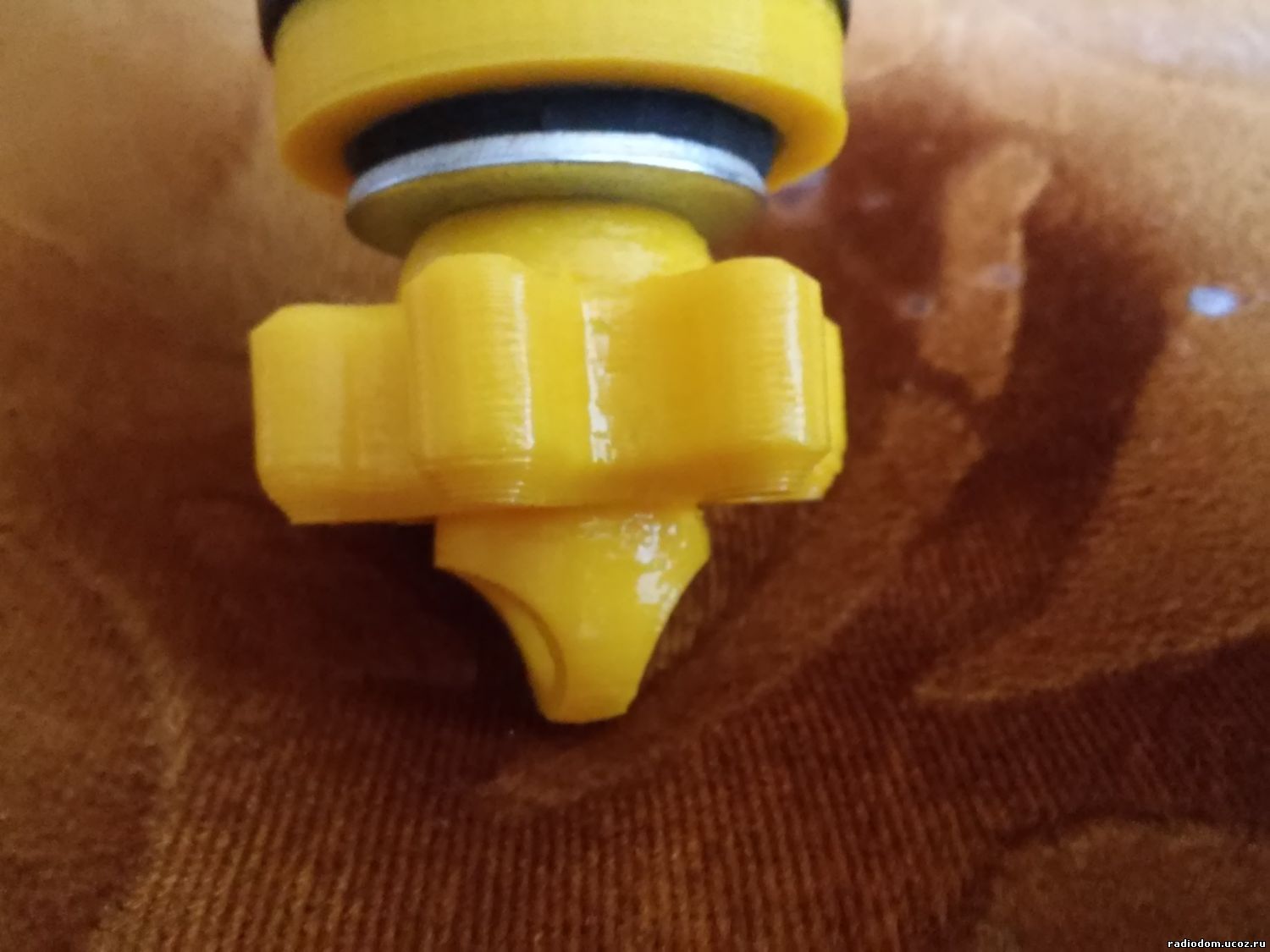

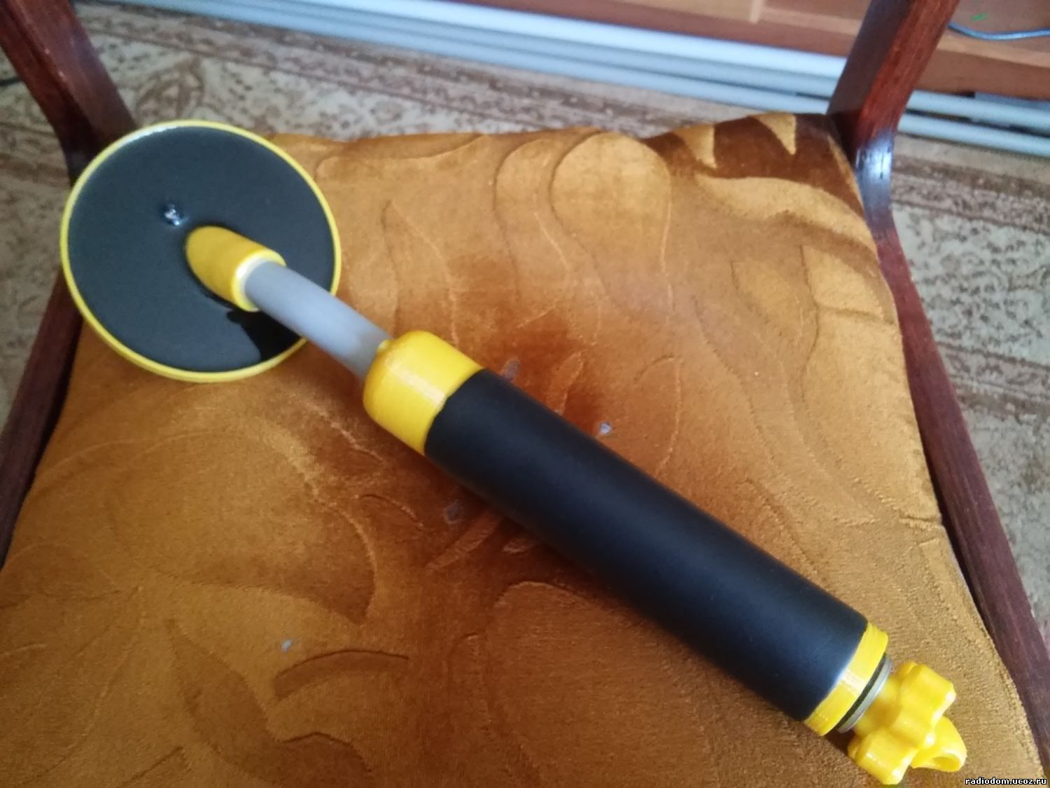

sparkingsparkingДата: Понедельник, 05.07.2021, 16:26 | Сообщение # 618
IronFenyx, как не лепите там крышку, резинку, плюшит или сжимает- прибор утонет в любом случае, если глубже 1.5 метра погрузится. Виновник сам 3д корпус !
Поэтому я перешел на такие корпуса, где 3д пластика минимум, и уже не крышка с резинкой, а пробка резиновая, которая как показали испытания - уделывает любой корпус с завинчиванием крышки !
80 % виноваты пользователи, в том что их прибор утонул.Не закрутил, не смазал как надо, нагрел, на задней полке авто пока на море ехал , крышку открутил прежде чем прибор вытереть и много много других вариантов.
Основная причина- это конденсат! Прибор греют поиском на пляже и пошли нырять с ним. Потом кинули в багажник и забыли до следующего раза, некоторые не заряжают пока прибор не перестанет включатся. А потом удивляются почему акум надо менять.  Все это мой опыт, который вылился в такой корпус как на фото. Лучше врятли что то придумать можно и 3д деталей там минимум, не участвуют в корпусе, только как муфта.
То что готовьтесь к тому что ваш прибор утонет, если только вы не по пояс в воде монетки ищите и не больше 15 минут его в воде держите! Новые корпуса плавают по 5-6 часов на глубине 5-12 метров и никаких смазок резинок ))))!

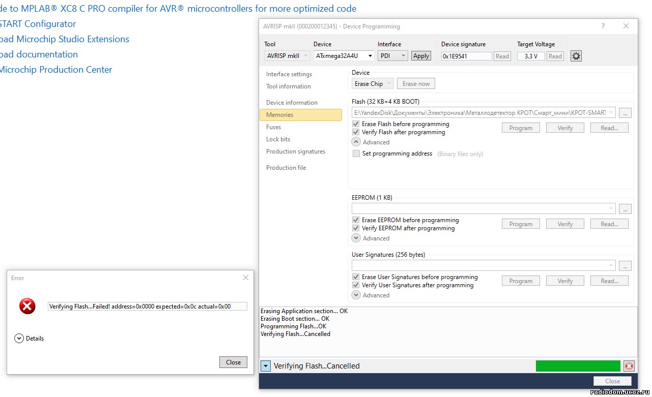

Черт возьми! Опять осечка! Фьюзы читает, но не пишет (выводит сообщение "возникли проблемы при выполнении операции"). Прошивку тоже читает, но не пишет - с тем же сообщением. Что делать?

Нет, вроде живой. С программой по BT коннектится. Почему только ошибка при проверке вылезла?..
Прикрепления: 5874112.png (87.5 Kb)
sparkingsparkingДата: Четверг, 08.07.2021, 10:29 | Сообщение # 627
IronFenyx, потому что у вас флеш не стерт.
Сотрите только флеш перед прошивкой и будет вам счастье, хотя я не уверен по поводу ключа.

Стоит галка erase flash before programming - см скриншот выше.
Чет туплю с катушкой... Если у меня rx - в одножильный провод в оплетке, могу я её (оплетку) на слой экрана катушки коннектить. Ведь там несимметричная линия, один из проводов (в частности оплетка) всё равно на сигнальную землю заведен на плате... Мне думается могу, но терзают сомнения что могу ошибаться..
Ну а в отчете прогера он не стирает флеш! Он ее программирует сразу, стирайте принудительно, или лень кнопку нажать?
Вы паникер, не то по или прошивка не соответсвует последнему по и все у вас не работает. Удалите с телефона все, и скачайте последнее, включая прошивку. Прошейте без ошибок и пользуйтесь.
