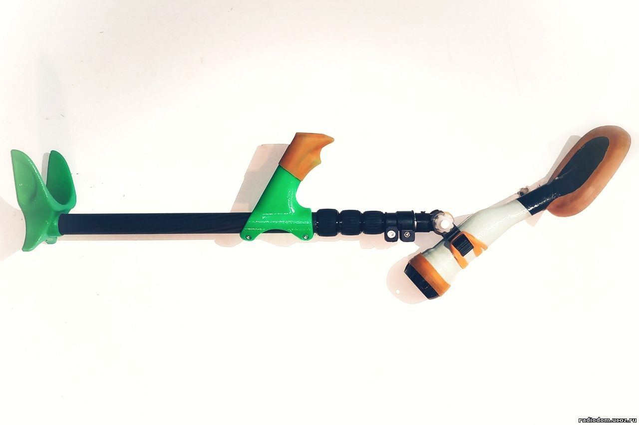

AndrewДата: Воскресенье, 25.07.2021, 16:13 | Сообщение # 651
Вот бы хорошо сделать переходник с корпуса КСМ (Крот Смарт Мини) с ушами  на стандартную штангу..
sparkingsparkingДата: Воскресенье, 25.07.2021, 16:43 | Сообщение # 652
Andrew, ну это народное творчество давно....

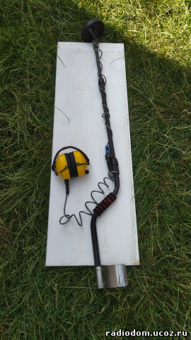

mongol791Дата: Среда, 28.07.2021, 15:28 | Сообщение # 656
Сделал себе такой подводный Крот Смарт, можно использовать как снайперку по суше так и для подводно-забродного копа)) на любую палку(штангу)) можно прицепить, хот на длинную хоть на короткую. Сразу отвечу на вопрос -- Ложняков от телимпания кабеля НЕТУ!!! Сегодня товарищ поедет проверит в море его))
mongol791Дата: Среда, 28.07.2021, 15:31 | Сообщение # 657
Прикрепления: 1424832.png (323.2 Kb)
sparkingsparkingДата: Среда, 28.07.2021, 18:34 | Сообщение # 658
mongol791,  компактно, но ....я 2 года назад заказывал эти разъемы, слава богу только 2 ! Проплевался сразу, он потек как только в воду его засунули, хлипкость его зашкаливает. Тебе надо что то лучше найти вместо него и будет супер! Ну или хотя бы сырой резиной замотай его весь.
Сообщение отредактировал sparkingsparking - Среда, 28.07.2021, 18:35
mongol791Дата: Среда, 28.07.2021, 19:11 | Сообщение # 659
sparkingsparking,  Я заказал чуть получшего качества, но эти тоже нормально отхадживают если в нутри их запаковать герметиком АРР-50 для проверки пока пойдет... самое главное что корпус не 3Д печать))) не протечет, и гермитизировать такие очень легко и надежно, посмотрим?!))
