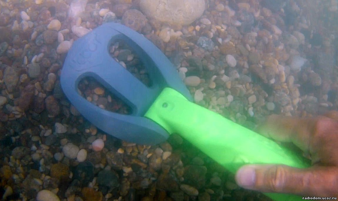

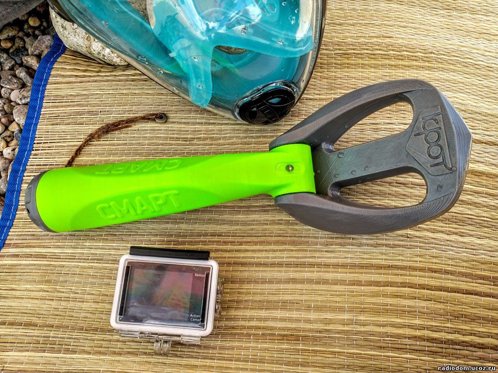

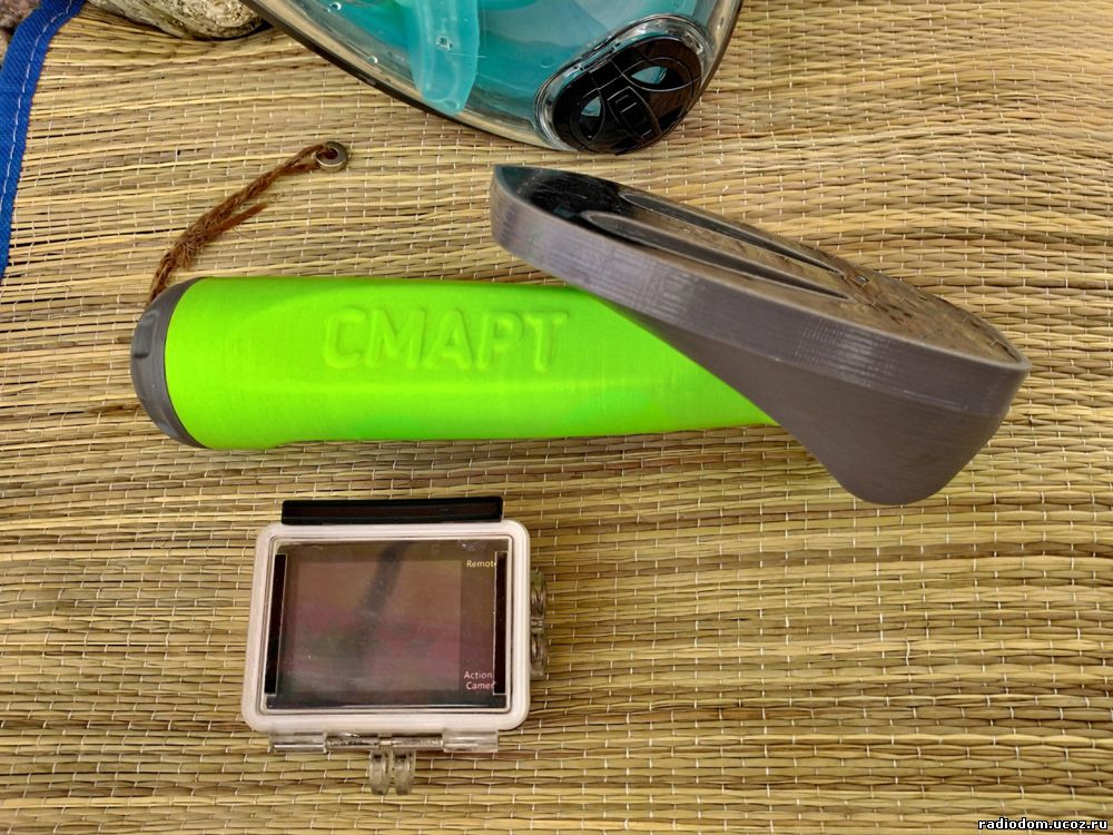

Пока на море жара ныряю с Кротом Смарт Мини...
Прикрепления: 1825861.jpg (174.2 Kb) · 4474809.jpg (204.6 Kb) · 7245325.jpg (79.0 Kb)
Сообщение отредактировал de-si-gncom - Среда, 01.09.2021, 16:15

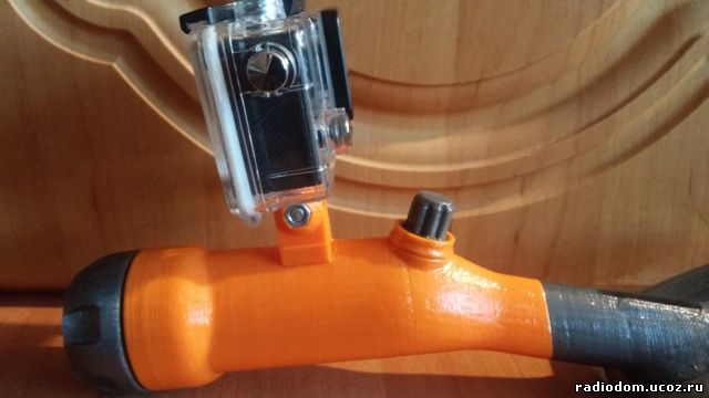

Добавил GoPro разъем для камеры или фонарика . Ну или читалку например прицепить , или к штанге прибор присоединить biggrin
Прикрепления: 4473004.png (1.34 Mb)
Сообщение отредактировал sparkingsparking - Понедельник, 06.09.2021, 13:37
