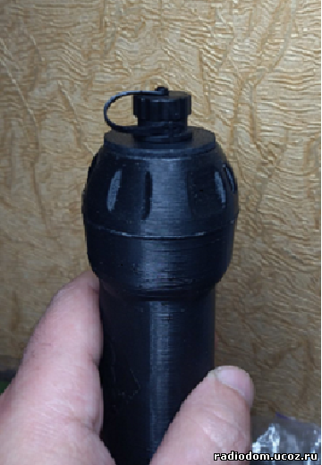

mongol791, Покажите весь прибор, из какого материала сделан?
mongol791Дата: Среда, 26.01.2022, 22:57 | Сообщение # 693
Напечатано с АБС+ все пропитано дихлорэтаном, но чтобы не утопили не закрыв плотно и тд решил подстраховать... умудрялись 2 раза утопить...) прибор сейчас на сушке, фото потом.

mongol791Дата: Четверг, 27.01.2022, 18:46 | Сообщение # 701
дайте другим, поймете тогда - что такое юзверь.
Во!!! в точку )) если пользоваться самому или пользователь (+ -) адекватный то проблем нету -в оригинальном исполнении(если норм сделано все)  но процентов 60% или не зажмут гайку до конца, или же наоборот втискивают так что резьба, корпус - лопает, могут и акум верх ногами запихнуть. ))
