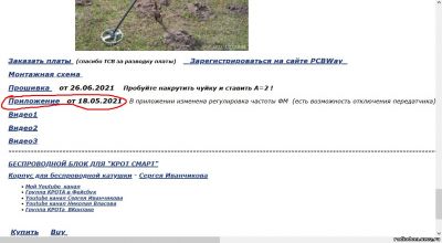

Коллеги, приветствую! Раздел Крот Смарт закрыт, поэтому пишу сюда. В последнем обновлении приложения на первой странице, при нажатии на кнопку "Профиль 1", значение не меняется. Поясните, почему?
Прикрепления: 8957867.jpg (89.0 Kb) · 0133579.jpg (82.4 Kb)
AndrewДата: Пятница, 17.09.2021, 22:22 | Сообщение # 694
У меня переключаються. Попробуйте "обнулить" прибор - кнопка "ресет"
