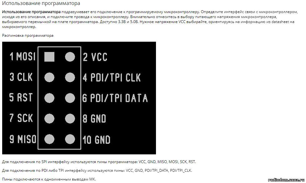

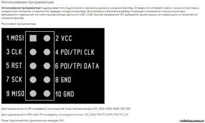

Цитата
Распиновка там на плате есть, а куда вывод data крота цеплять?
В инструкции же все написано ( все необходимые сигналы есть на разъеме программатора):
Прикрепления: 4266032.jpg (75.4 Kb) · 0528032.jpg (66.7 Kb)

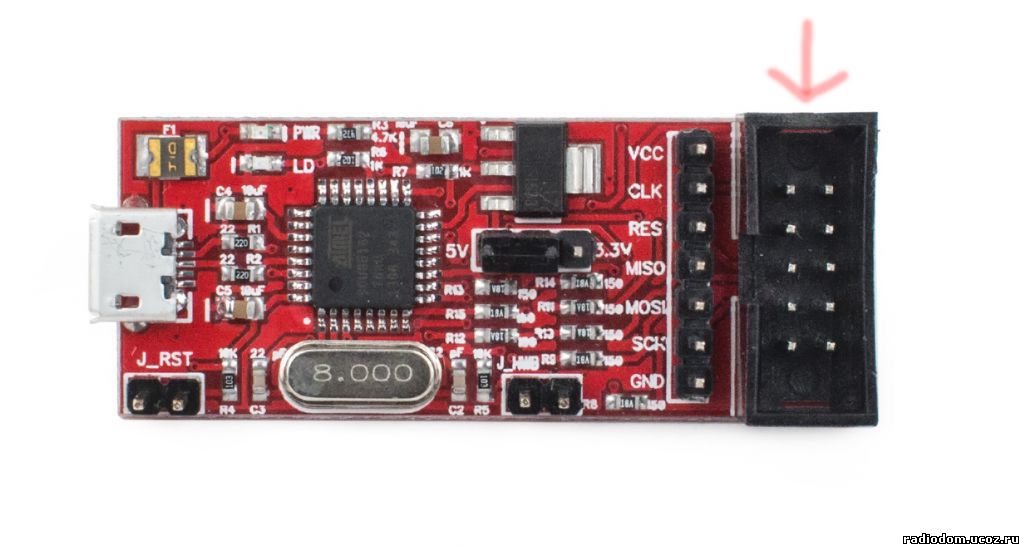

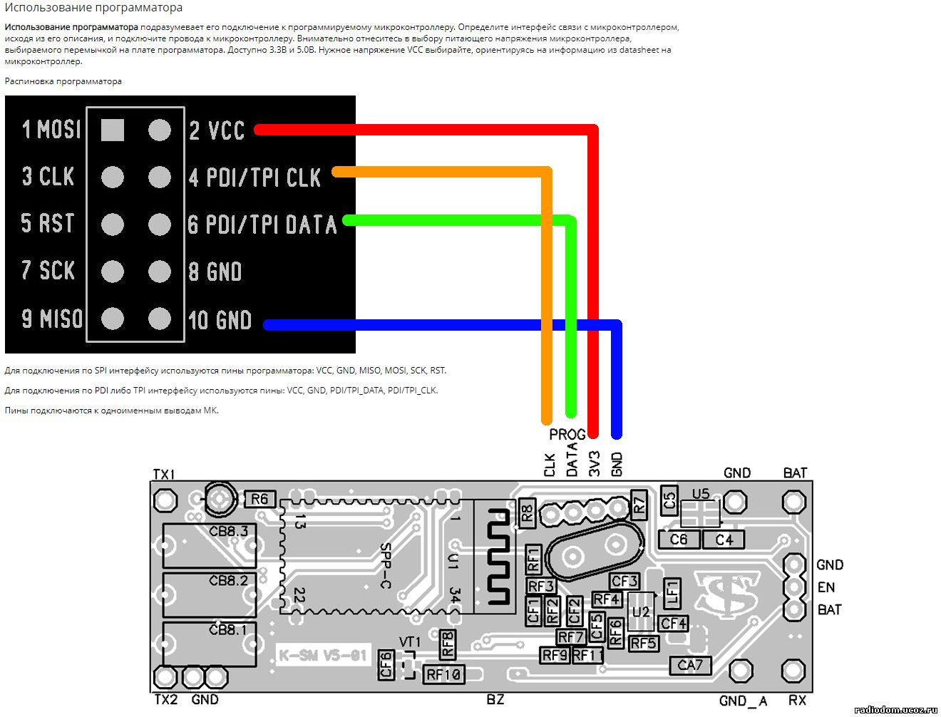

Так вот именно что в инструкции написано к одноименным, а одноименные там не все. И к тому же я не знаю по какому интерфейсу крот подключается.. Сергей! Вы же паяли этот программатор - неужели трудно написать строчкой как я - какие выходы к каким! Вы мне постите картинки, в которых названия выводов не совпадают с тем что в маркировке крота - как я должен разобраться в этом???

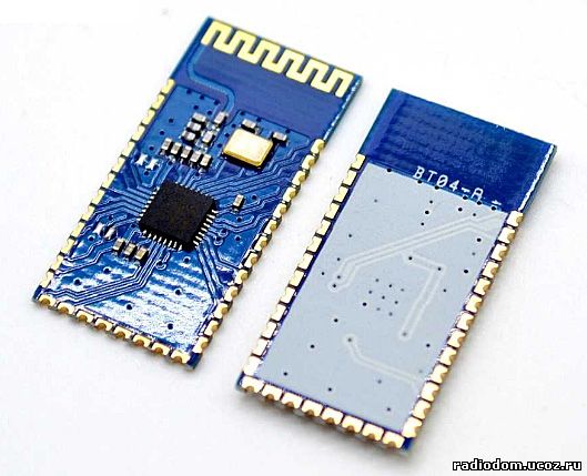

Подскажите( напомните)) что нужно делать если в приложении Смарта черный экран и ничего больше не происходить(( телефон с блютузом конектится, и дальше ничего!! Предполагаю что модуль левый какой то, 2шт таких поменял но ноль. Модуль JDY-31-spp
Крот шьется по PDI интерфейсу.
Название выводов программатора и Крота совпадают:
Прикрепления: 3783592.jpg (171.0 Kb)

Цитата obmanische ()
Модуль JDY-31-spp
Этот не работает(
Ищите только такой:
Прикрепления: 3135853.jpg (44.0 Kb)

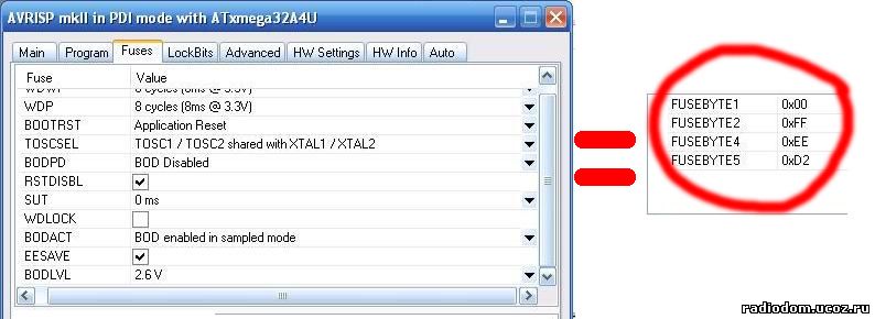

Цитата IronFenyx ()

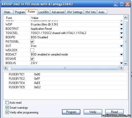

На один из основных вопросов никто не ответил - где ставить галку чтобы не сбросился ключ крота?
Если вы не хотите настраивать прибор после очередной перепрошивки и не потерять ключ,  нужно установить галочку  на  "EESAVE" !
На странице Смарт Крот написано!
Прикрепления: 0937188.jpg (52.3 Kb)

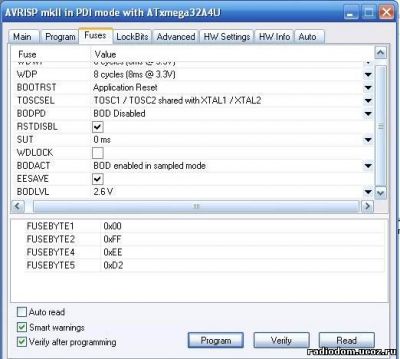

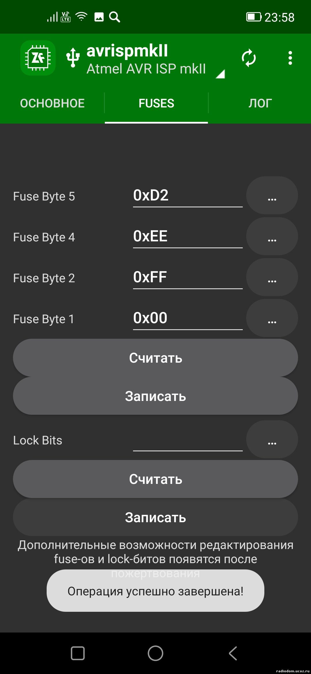

voffka585, написано поставить галку, но не написано где! спасибо, я теперь понял. Но я буду шить со смартфона прогой zflash. Там только fuse byte 1, 2, 4, 5 и lock bits. И всё. eesave нет.
de-si-gnДата: Воскресенье, 04.07.2021, 22:52 | Сообщение # 612
Их достаточно, если выставите как написано, то галка на eesave будет стоять.
Прикрепления: 3214264.jpg (47.6 Kb) · 7591431.png (161.1 Kb)

Пребольшое спасибо! Я так понимаю, можно то что записано в кроте (fuses) прочитать и если совпадет со скриншотом ничего не менять?
Петлю на катушке на какой обмотке оставляете - RX или TX? Вчерась таки намотал..
И всё таки, вместо динамика какую фиговину туда ставить? Пример хоть покажите, чтоб я сориентировался.. Вибромотор чтоли?
Сообщение отредактировал IronFenyx - Понедельник, 05.07.2021, 07:17
de-si-gnДата: Понедельник, 05.07.2021, 08:54 | Сообщение # 614
Да, так.
