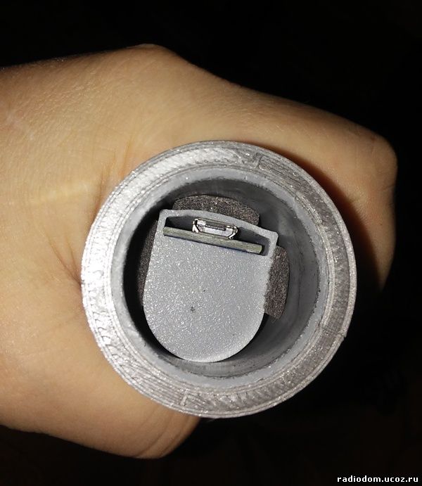

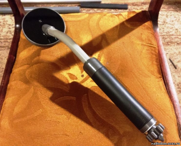

Добавлено (09.05.2021, 12:14)
Наконец то впихнул все в мини корпус, осталось с катушкой разобраться.
Вот такой МИНИ будет подводный смарт !

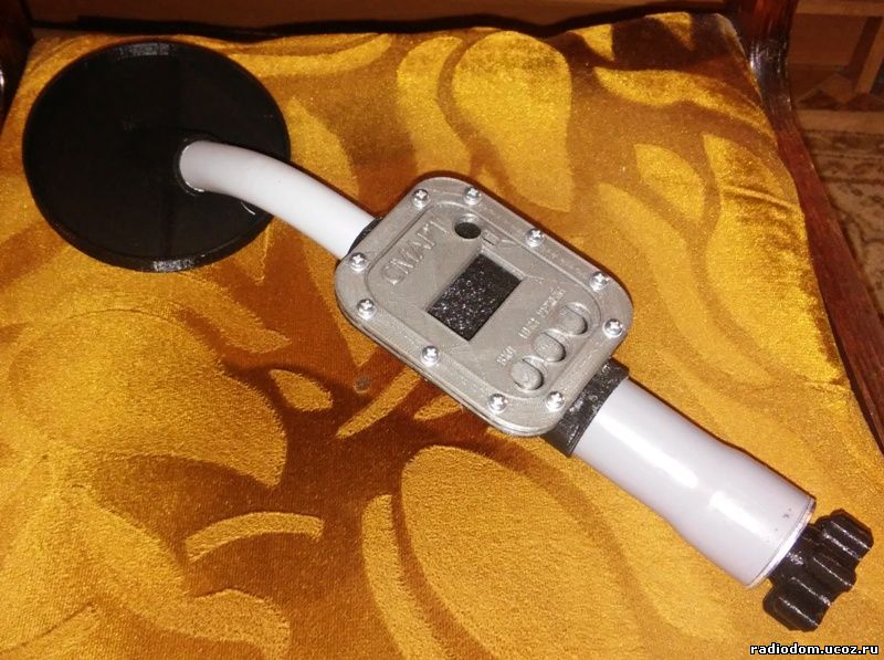

Собираю с --Zenit-- новый прототип смарта ФМ с ЖК экраном.
Прикрепления: 3922485.jpg (75.0 Kb)
AndrewДата: Пятница, 21.05.2021, 11:55 | Сообщение # 548
И получиться ПРО?..
sparkingsparkingДата: Пятница, 21.05.2021, 12:34 | Сообщение # 549
Andrew, Посмотрим что получится )))
