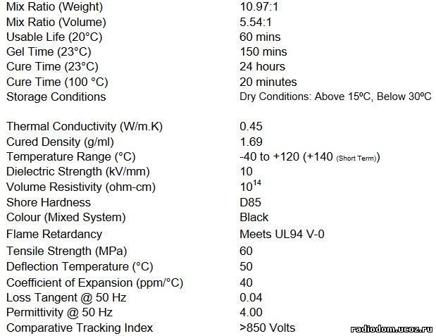

Добрый день!Дело подходит к завершению,осталось только залить,купил эпоксидку(для электроники,potting compound),перечитал форум,Zenit писал что не подошла такая эпоксидка!Теперь думаю что делать?

--Zenit--Дата: Вторник, 02.02.2021, 20:12 | Сообщение # 499
Пробовал компаунд и не подошел он только из-за того что в качестве наполнителя выступал кварцевый песок.Кварц пьезоэлектрик  и шли ложняки.
Я так думаю.
Что касается смол так они бывают эпоксидные и полимерные.
У полимерных коэф.линейного температурного расширения раза в два три выше чем у эпоксидных смол поэтому для заливки катушек они не очень подходят хотя остальные качества у них отменные.

voffka585Дата: Вторник, 02.02.2021, 23:32 | Сообщение # 501
Сообщений: 124
Для подводного варианта нужна эпоксидка стойкая к воде
Спасибо,но думаю та что у меня стойкая к воде и ко всему остальному,твердость D85,я больше переживаю из за ложняков(как Zenit писал).А такая как у вас эпоксидка для столешниц,у нас 25 евро за 500 г с доставкой(поискал онлайн),дорого!
Добавлено (02.02.2021, 23:40)
Пробовал компаунд и не подошел он только из-за того что в качестве наполнителя выступал кварцевый песок.Кварц пьезоэлектрик и шли ложняки.Я так думаю.
А как оприделить,есть кварц или нет?!У меня эпоксидка,усадка меньше процента!

--Zenit--Дата: Среда, 03.02.2021, 09:53 | Сообщение # 502
В моем случае он шел отдельной добавкой.Мелкий белый порошок.При разломе застывшего компаунда наблюдались блестящие вкрапления.
