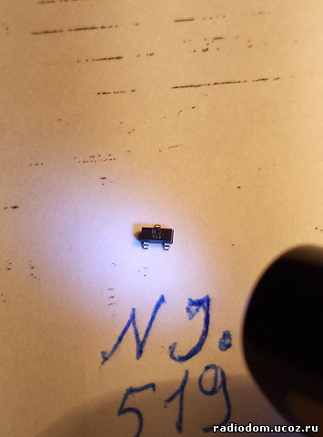

Подскажите что это?? PNP-?? не могу разобраться,  спс
      Тестером можно проверить

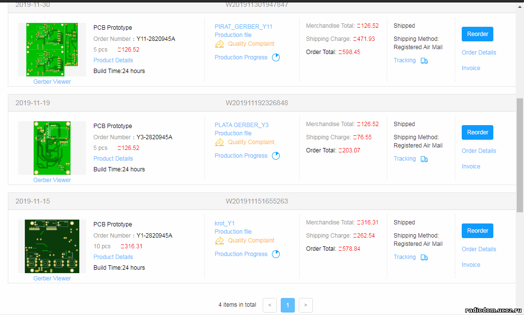

--Zenit--, Сегодня китайца все ошибки в плате указал  wacko  , спросил могут ли они это исправить без меня !
Вот это сервис..... biggrin
AndrewДата: Среда, 11.12.2019, 22:46 | Сообщение # 88
sparkingsparking, А как по цене получаеться . Я заказал на pcbway так с меня за доставку 30+ зеленых содрали.. manythought

Andrew, ну вот выписка с ценами в рублях
