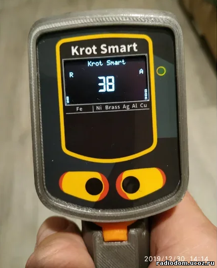

Наклеил весёленькую под Новый год)
Прикрепления: 8945648.png (233.7 Kb)
sparkingsparkingДата: Понедельник, 30.12.2019, 13:44 | Сообщение # 111
--Zenit--, глаза косые, китаец что ли? biggrin
Наклейку лучше склеивать вместе с рамкой и крышкой, там зазор под наклейку как раз, отлетать не будет во влажном воздухе.

--Zenit--Дата: Понедельник, 30.12.2019, 14:14 | Сообщение # 112
Добавлено (30.12.2019, 14:17)
Рамку переделать надо.Рантик высокий слишком,нажимать кнопки мешает и надпись Крот Смарт на экране лишняя.
Прикрепления: 9317272.jpg (41.4 Kb)
Сообщение отредактировал --Zenit-- - Понедельник, 30.12.2019, 14:19
mongol791Дата: Понедельник, 30.12.2019, 14:18 | Сообщение # 113
--Zenit--, Круто! на грунте проверяли уже?
--Zenit--Дата: Понедельник, 30.12.2019, 14:25 | Сообщение # 114
Не проверял, хотя погода позволяет.Китайцы с доставкой палки для трекинга под штангу продинамили.Точнее Почта России.Должна еще неделю назад прийти,но потерялась где-то.Хотел на местный пляж выйти и видео снять.
Сообщение отредактировал --Zenit-- - Понедельник, 30.12.2019, 14:27
sparkingsparkingДата: Понедельник, 30.12.2019, 15:09 | Сообщение # 115
--Zenit--, надпись это индификатор- она не может быть лишней, она обязана быть!
С почтой завал у них, посылки с али разгребают после 11.11

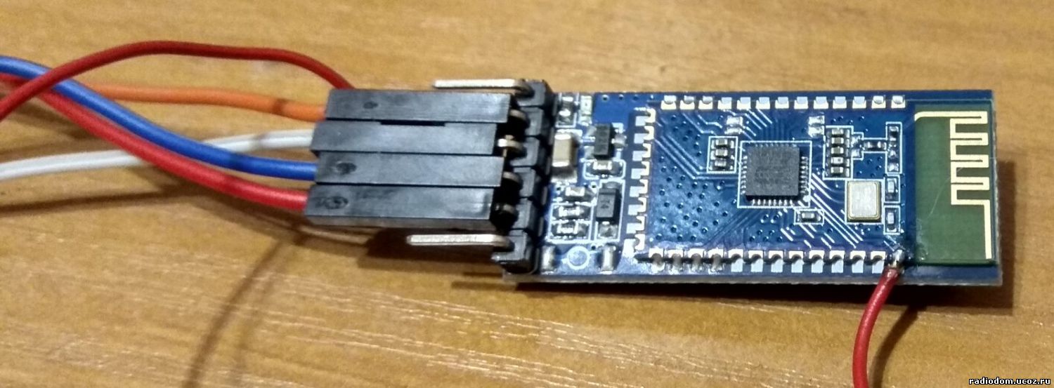

--Zenit-- Вот фото моего блютуз модуля.
Преобразователь USB-UART PL2303 Не могу перевести модуль в режим АТ команд. На подачу команды АТ отклика нет. Я подавал на модуль 3,3В питание с преобразователя USB-UART. На плате модуля нет кнопки, поэтому, я соединил 34 пин с плюсом 3,3В через выключатель и в момент подключения к USB я выключаю выключатель.  У Вас написано, что соединить 34 и 12 (как я понял - перемычкой, не отключая это соединение?) делал и так, но питание подавал на модуль 5В с USB-UART (модуль может запитываться от 3 до 6 вольт)  -результат тот же. Пробовал это всё на Ардуино ИДЕ, а потом на CoolTerm, руководствуясь этим: http://narodstream.ru/bluetooth_modul_hc_05/. Ничего не получается.  USB-UART PL2303 работает, соединение с ним есть, команды посылает (подключал TX-RX , RX-TX. Пробовал TX-TX, RX-RX - не конектится) Блютуз модуль одинаково нечасто моргает светодиодом, не зависимо от моих потуг, т.е. изменений не происходит, когда подаю 3,3в на 34 пин и когда не подаю.   Подскажите, пожалуйста, что я делаю не так?
Прикрепления: 1434321.jpg (128.0 Kb)
--Zenit--Дата: Четверг, 02.01.2020, 23:44 | Сообщение # 117
Всё что у меня написано относиться к модулю HC-05.
По другим модулям надо искать информацию как переводить в режим АТ команд.
Как хоть модуль называется?
И да если собираете читалку,то обязательно нужен блютуз модуль с возможностью перевода в режим мастерс.Тогда он будет искать блютуз сигналы и автоматически к ним подлючаться если пароль подходит.
Сообщение отредактировал --Zenit-- - Четверг, 02.01.2020, 23:51
reyДата: Четверг, 02.01.2020, 23:50 | Сообщение # 118
Сообщений: 235
JDY-30 SPP-C  на чипе  BK3231, брал тут: https://aliexpress.ru/item....dC8cthv
34 и 12 пин закорочены "наглухо", или их разъединять после коннекта?
--Zenit--Дата: Четверг, 02.01.2020, 23:54 | Сообщение # 119
Если собираете читалку,то обязательно нужен блютуз модуль с возможностью перевода в режим мастерс.Тогда он будет искать блютуз сигналы и автоматически к ним подключаться если пароль подходит.
Эти не подойдут.
Эти тоже пытался перевести в режим АТ команд,Давно правда когда только начал собирать крота и у меня ничего не получилось.
Там свои траблы.Счас попробую ссылку найти как это делается.Может у вас получится.
Сообщение отредактировал --Zenit-- - Четверг, 02.01.2020, 23:56

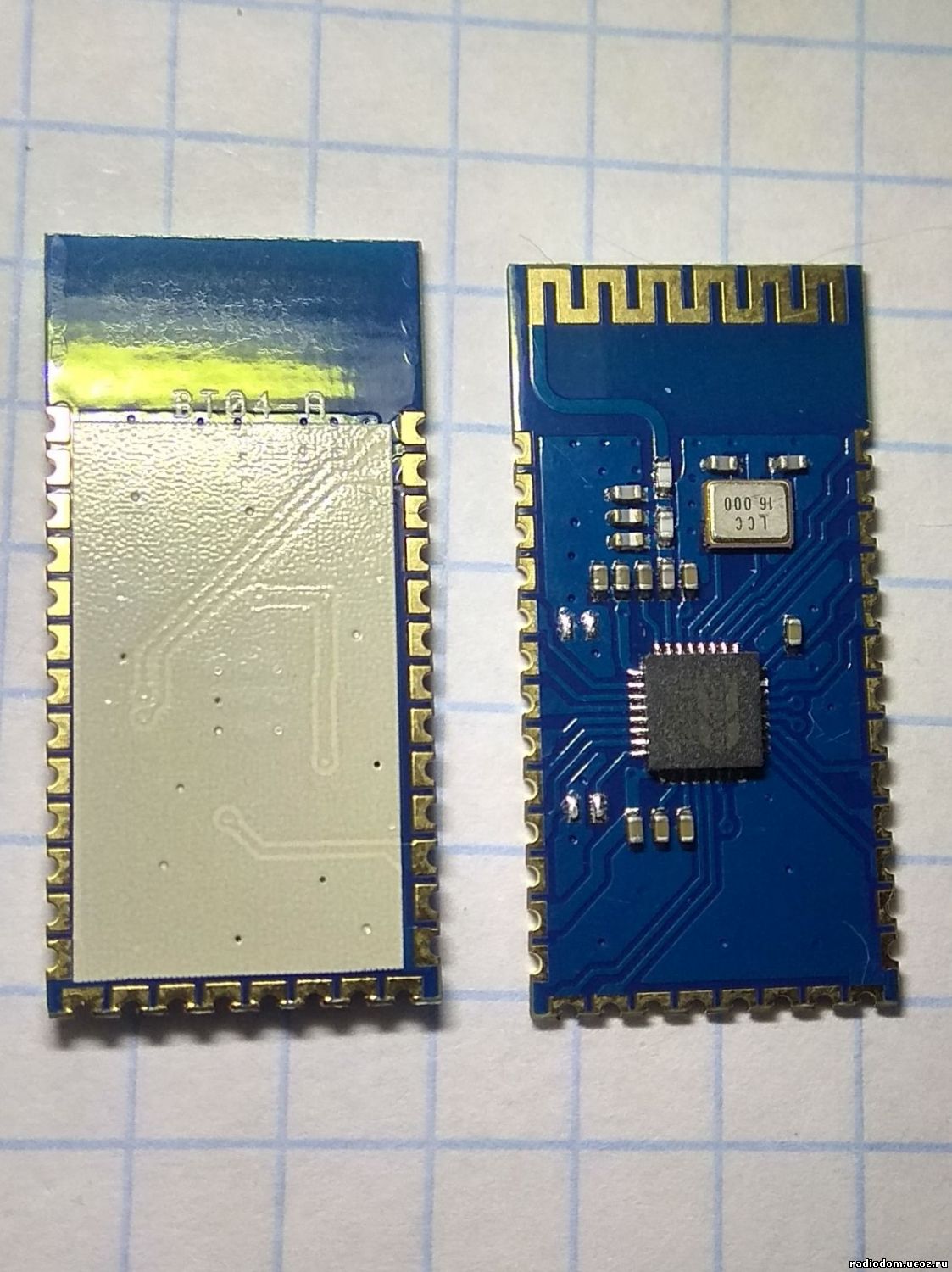

reyДата: Пятница, 03.01.2020, 00:08 | Сообщение # 120
Сообщений: 235
Скажите пожалуйста, а эти подойдут? И будут ли они и тот первый нормально работать в схеме Крота? Буде признателен за ссылку.
Брал тут  https://aliexpress.ru/item....d2Ha1iS
чип тоже BK3231
Прикрепления: 2964181.jpg (215.5 Kb)
