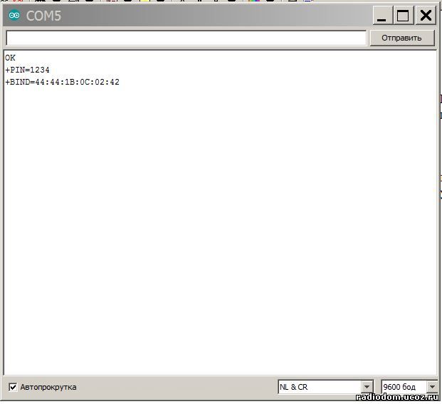

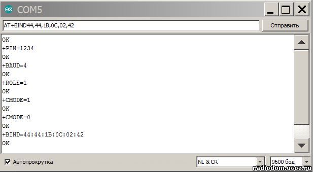

reyДата: Пятница, 03.01.2020, 04:12 | Сообщение # 122
Сообщений: 235
Кажется я его одолел, а помог мне pdf файл, который я прикрепил.Соединяем Тх-Rx, Rx-Тх Питание 5 Вольт (у меня модуль с платой) и GND.
Всё, больше никаких проводов не надо, он уже в режиме ввода АТ команд
(может его выводить надо оттуда потом - не знаю)
Скорость порта выставляем 9600 и остальное, как на прикреплённой
картинке. Вводим команду АТ и ничего... Опять вводим команду АТ и
получаем ОК. дальше как в описании, только синтаксис немного другой (пин
1234 и BAUD4 т.е. скорость 9600 стоят по умолчанию ):
Вводим AT+PIN1234
Вводим AT+BAUD4
Ответ ОК
Вводим AT+ROLE1
Ответ ОК
Вводим AT+CMODE1
Ответ Ок
Если хотите что бы ваша Читалка ВДИ соединялась только с вашим Крот
Смарт тогда:
Вводим AT+CMODE0
Ответ Ок
Вводим AT+BIND44,44,1B,0C,02,42 мак адрес блютуза вашего Крот Смарт
(высвечивается в приложении когда вы соединяетесь по блютуз) - это мой
мак, проверить правильность ввода можна комадной AT+BIND

--Zenit--Дата: Пятница, 03.01.2020, 11:53 | Сообщение # 125
Цитата rey ()
Спасибо. Вот блутуз моего телефона не видит,почему-то его - почему?
--Zenit-- уже будет работать этот модуль в читалке?
Первый момент
Командой  AT+BIND=44,44,1B,0C,02,42 мы прикрепляем блютуз модуль к мак адресу который написан после команды BIND,т.е этот блютуз модуль ни  с чем больше коннектится не будет кроме устройства с этим 44,44,1B,0C,02,42 мак адресом,а это мак адрес моего Смарта.Его я привел для примера.
Второй момент.
Ваш блютуз модуль не отвечает на команды.После ввода каждой команды он должен писать ОК.
Если не написал значит команда не прошла.
Введите AT+HELP? и блютуз должен высветить список ат команд. Бывает что высвечивает только после повторного ввода AT+HELP?
Он должен быть такой
Command              Description
AT                   Check if the command terminal work normally
AT+RESET             Software reboot
AT+VERSION           Get firmware, bluetooth, HCI and LMP version
AT+HELP              List all the commands
AT+NAME              Get/Set local device name
AT+PIN               Get/Set pin code for pairing
AT+BAUD              Get/Set baud rate
AT+CLEAR             Remove the remembered remote address
AT+LADDR             Get local bluetooth address
AT+DEFAULT           Restore factory default
AT+COD               Get/Set local class of device
AT+IAC               Get/Set inquiry access code
AT+ROLE              Get/Set master or slave mode
AT+STATE             Get current state
AT+UARTMODE          Get/Set uart stop bits and parity
AT+ENABLEIND         Enable/Disable Indication print
AT+LSP               List Paired Device List
AT+RESETPDL          Reset Paired Device List
AT+REMOVEPDL         Remove one entry from Paired Device List
Note: (M) = The command support master mode only, other commands
support both master and slave mode.
For more information, please visit https://u.to/hgPFDw
Copyright@2012 www.bolutek.cn. All rights reserved.
Что бы этот модуль работал в читалке надо что бы прошла команда
AT+ROLE=1
Блин неправильно тут у меня написано.Надо равно вставить Вот так правильно
Вводим AT+PIN=1234
Вводим AT+BAUD=4
Ответ ОК
Вводим AT+ROLE=1
Ответ ОК
Вводим AT+CMODE=1
Ответ Ок
Смарт тогда:
Вводим AT+CMODE=0
Ответ Ок
Вводим AT+BIND=44,44,1B,0C,02,42  -( это  мак адрес моего смарта) ,мак адрес блютуз вашего Крот Смарт
высвечивается в приложении когда вы соединяетесь по блюз).Проверить правильность ввода можно командной AT+BIND?

reyДата: Пятница, 03.01.2020, 17:41 | Сообщение # 126
Сообщений: 235
Первый моментКомандой AT+BIND=44,44,1B,0C,02,42 мы прикрепляем блютуз модуль к мак адресу
Я подпаялся к другому модулю, который без платы, никаких АТ команд ему не давал, кроме AT+BIND (узнать МАК адрес), на что получил ответ FF.FF.FF и. т.д. Т.е. мак адрес там по умолчанию пустой, но мой телефон не видит его почему-то.
Второй момент.
Отвечает, просто на том сриншоте, что я прикрепил я давал команду AT+PIN - запрашивал какой пароль установлен и получил ответ +PIN=1234 и аналогично с запросом МАК адреса, команда AT+ROLE1 даёт ответ ОК, но именно AT+ROLE1, без знака = и все остальные команды тоже без=, иначе Error103.
Вот его список команд:

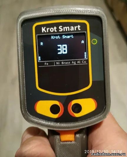

--Zenit--Дата: Пятница, 03.01.2020, 19:41 | Сообщение # 127
В связи с появлением Крот Про дальше развивать тему читалки не вижу смысла.
Выкладываю финальный скетч с функционалом как на видео.
В собраном виде выглядит так
Кнопки подключаются к D3 и D4 ардуино про мини 3.3 вольта,вторый концы кнопок на землю.
Экран OLED 0.96 или 1.3, I2C интерфейс подключается:
VCC к VCC 3.3 вольта ардуино.
SDA к А4 ардуино
SCL к  А5 ардуино
GND к GND
К D13 ардуино подключается вход транзисторного ключа для подключения вибро.Срабатывает когда амплитуда превысит 8 едениц.
При подключении в беспроводном варианте к Tx и Rx ардуино подключается блютуз модуль.
Будет работать точно так же как и в проводном.
Скетч, библиотеки и прошивка Смарта под читалку тут
https://yadi.sk/d/Xcvpm3s2pQNz5w
Прикрепления: 7894852.png (233.7 Kb)
Сообщение отредактировал --Zenit-- - Пятница, 03.01.2020, 20:42
reyДата: Пятница, 03.01.2020, 20:12 | Сообщение # 128
Сообщений: 235
Вот по новому ввел команды и прилагаю скриншот, форма ввода команд такая (без знака =): AT+ROLE1, может кому-то пригодится.
--Zenit--, при таких условиях есть шансы, что этот модуль заработает в читалке?

--Zenit--Дата: Пятница, 03.01.2020, 20:30 | Сообщение # 129
Цитата rey ()
--Zenit--, при таких условиях есть шансы, что этот модуль заработает в читалка?
Шансы большие.Команда для перевода в режим мастера прошла,китайцы пишут что этот модуль замена HC-05,HC-06,а HC-05 прекрасно работает в читалке.Вам благодарочка за вход в режим АТ команд на этом модуле.
Посмотрите еще в каком положении флажок на этой команде AT+ENABLEIND -Enable/Disable Indication print
и перевидите его в противоположное значение тогда блютуз модуль не будет слать в порт всякую хрень и думаю стабильность работы приложения повысится.
Так же можно поменять  имя AT+NAME  и тогда будет сразу понятно что это соединение для Смарта.
Давно хотел это сделать,но теперь уж выпаивать не буду.(а зачем выпаивать?можно и так припаять концы)

reyДата: Пятница, 03.01.2020, 21:22 | Сообщение # 132
Сообщений: 235
Получил такой ответ: +ENABLEIND=1
Как должно быть, чтобы стало лучше smile ?
--Zenit--Дата: Пятница, 03.01.2020, 21:58 | Сообщение # 133
Цитата rey ()
Получил такой ответ: +ENABLEIND=1Как должно быть, чтобы стало лучше ?
+ENABLEIND=0
