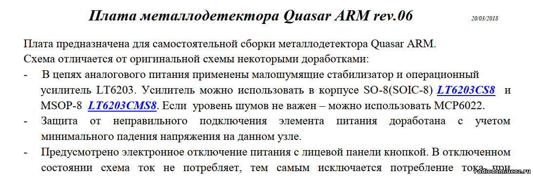

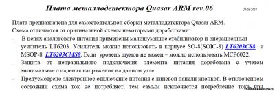

1707Дата: Пятница, 10.01.2020, 17:25 | Сообщение # 160
Сообщений: 160
LT6203
Когда то ОЗЗИ  рекомендовал их в Квазар:
Ну и видос он пилил с блоком на этом ОУ демонстрируя тишину в доме, это подтверждаю ставил такой же на его плату, но брал в Европе а не на Али:
Прикрепления: 8667258.png (150.4 Kb)

Только вот интересно - там точно оригинал, или перемаркированная LM358?
