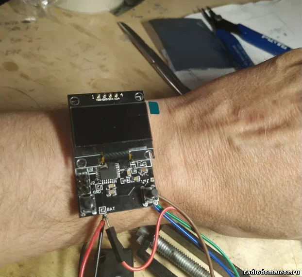

Загрузил скетч читалки в голый микроконтроллер,без гемора не обошлось,но загрузил.
Теперь плату можно миниатюрную делать.
Если кому интересно могу сделать часы-читалку для Смарт Крота.
Будет размером не больше экрана.Грубо говоря размеры корпуса будет определять размер аккумулятора.
Вот так смотрится плата читалки которую собрал для установки в корпус на руке .

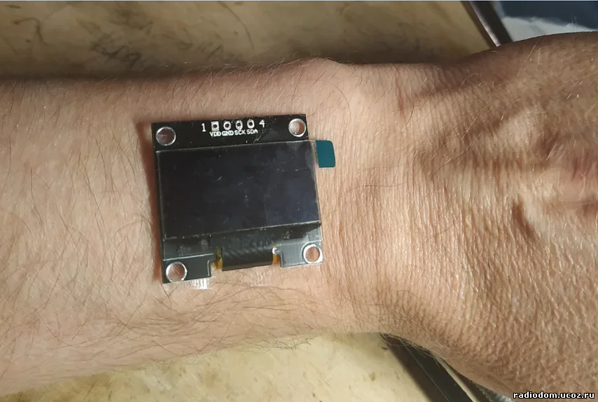

Так смотрится на руке экран 1.3.

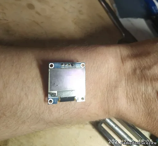

Вот так 0.96
Плата блютуз модуля такого же размера как экран 0.96.

sparkingsparkingДата: Воскресенье, 12.01.2020, 18:59 | Сообщение # 167
--Zenit--, без ардуино, на самостоятельной плате будет шикарно!
--Zenit--Дата: Воскресенье, 12.01.2020, 19:10 | Сообщение # 168
На этой же плате можно и плату зарядки аккума собрать.
