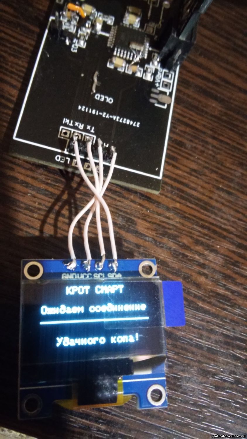

sparkingsparkingДата: Четверг, 30.01.2020, 09:53 | Сообщение # 208
Китайцы продлили новый год до 10 февраля, то что экранчики заказанные приедут не скоро....
Попробовал размер меньше экрана на читалку посадить.
Прикрепления: 3507124.jpg (175.7 Kb)
