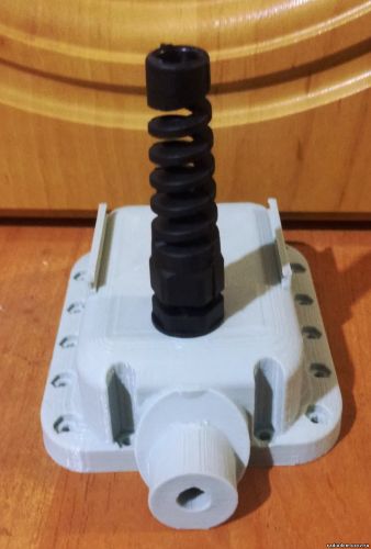

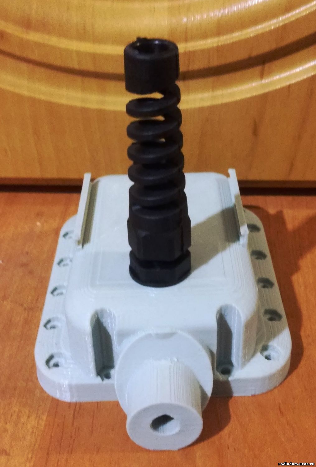

Собираю второй гермокорпус, теперь для смарт крота! Первый для крота мульти удачно отплавал  biggrin
Прикрепления: 2450778.jpg (194.6 Kb) · 3833819.jpg (143.6 Kb)
Сообщение отредактировал sparkingsparking - Воскресенье, 02.02.2020, 20:45
mongol791Дата: Воскресенье, 02.02.2020, 22:44 | Сообщение # 215
sparkingsparking,  cool  thumbup showoff Пластика наверное уходит  uhm  sadwalk
sparkingsparkingДата: Воскресенье, 02.02.2020, 23:06 | Сообщение # 216
mongol791, да и время на такую плотность печати тоже. Но окупается все   biggrin

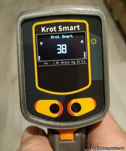

1707Дата: Воскресенье, 16.02.2020, 11:00 | Сообщение # 222
Сообщений: 160
Существует вот такой:
Прикрепления: 4497437.jpg (32.7 Kb)
Сообщение отредактировал 1707 - Воскресенье, 16.02.2020, 11:01
AndrewДата: Воскресенье, 16.02.2020, 11:18 | Сообщение # 223
Сообщений: 7592
1707, Интересно выглядит.  А как в работе?
IronFenyxДата: Понедельник, 17.02.2020, 07:28 | Сообщение # 224
Сообщений: 156
Репутация: -7
Это корпус только для читалки или в нем и смарт помещается? Я сейчас собираюсь переделывать корпус своего смарта (тот что есть печатался на хреновом принтере и он меня не устраивает, сейчас есть возможность сделать хорошо).. Заодно может и читалку получится сделать. Так вот, если уж печатать, то один корпус, а не два. Моделью не поделитесь? Или чертежиком, а я из него сам замоделю..
--Zenit--Дата: Понедельник, 17.02.2020, 09:22 | Сообщение # 225
В этом корпусе своя плата смарта и отдельная плата читалки.Насколько знаю стандартная плата Смарта в него не помещается.
Если его чуток растянуть в высоту,то поместится. Плату читалки можно собрать на обычной монтажной плате и ардуино промини.
