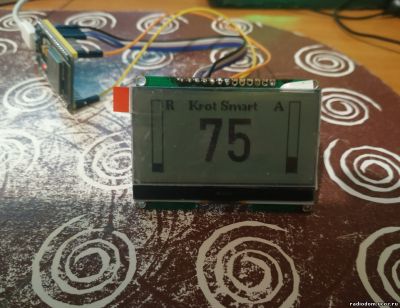

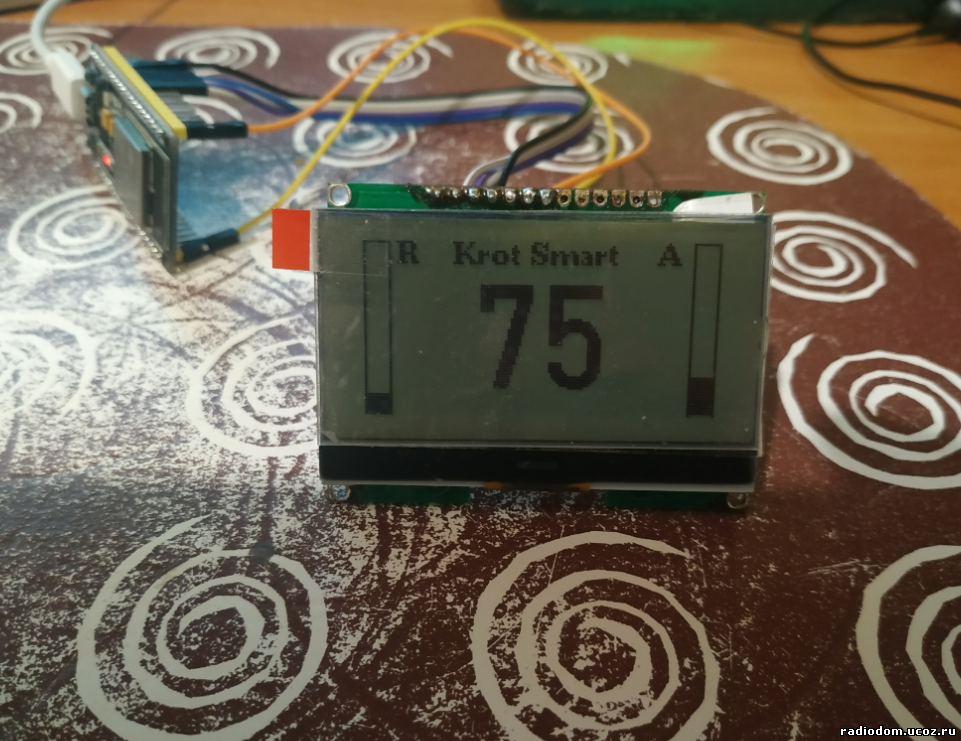

Читалка Крот Смарт реинкарнация) Теперь на ЛСД экране.На борту ESP32 со встроенным блютузом и вайфай. Блютуз BLE под интернет вещей заточен,но есть и обычный коим и воспользовался. Для коннекта пока что нужно вводить мак адрес блютуза Крот Смарт.
В планах еще прикрутить ФМ приемник,ну и попробую по максиму наполнить меню в плане управления Смартом если конечно получится. Блютуз шустрый.Задержек между звуком и сменой значения ВДИ на экране не заметил. У  ESP32 есть ЦАП так что можно попробовать сделать озвучку без ФМ.
Можно еще голосовое управление сделать)
На фото дисплей  как на ПРО тот который с большим экраном.
Прикрепления: 2733374.png (1.01 Mb)
Сообщение отредактировал --Zenit-- - Суббота, 07.11.2020, 23:38
mongol791Дата: Воскресенье, 08.11.2020, 00:34 | Сообщение # 242
--Zenit--, Очень интересно, спасибо что за Смарта не забываете!))
AndrewДата: Воскресенье, 08.11.2020, 11:07 | Сообщение # 243
--Zenit--, up   Большое ВДИ - мечта многих копателей)
Сколько пикселей высота ?
--Zenit--Дата: Воскресенье, 08.11.2020, 13:50 | Сообщение # 244
--Zenit--,   Большое ВДИ - мечта многих копателей)Сколько пикселей высота ?
38. Экранчик поменьше поставлю.Стандартный от ПРО.

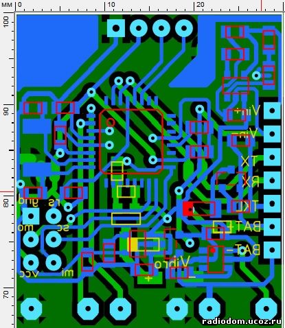

Добрый вечер.Я правильно понял,Вибро на 17 ногу Atmega вешать?
Прикрепления: K-SM_Chitalka.lay6 (60.0 Kb) · 7971523.jpg (60.1 Kb)
Сообщение отредактировал voffka585 - Среда, 11.11.2020, 22:20
--Zenit--Дата: Среда, 11.11.2020, 22:57 | Сообщение # 248
На 14 тую через транзисторный ключ. Это часы.Тут вибро на плате не разведен.В прошивке могу на любую повесить,но транзисторный ключ все-равно нужен.Проц вибро не потянет.
Сообщение отредактировал --Zenit-- - Среда, 11.11.2020, 23:01
voffka585Дата: Среда, 11.11.2020, 23:04 | Сообщение # 249
Сообщений: 124
Я развел на задней стороне,на картинке видно,но к 17 ноге.
Сейчас перекину на 14!Спасибо
А прошивка для беспроводной катушки на предыдущей странице
Сообщение отредактировал voffka585 - Среда, 11.11.2020, 23:07
--Zenit--Дата: Среда, 11.11.2020, 23:07 | Сообщение # 250
В прошивке он на 14 висит.Это последняя версия.Вибро срабатывает только на цветные цели.
Прикрепления: reader3.hex (90.0 Kb)
Сообщение отредактировал --Zenit-- - Среда, 11.11.2020, 23:10
voffka585Дата: Среда, 11.11.2020, 23:10 | Сообщение # 251
Сообщений: 124
Готово!Завтра запилю.
Спасибо!
