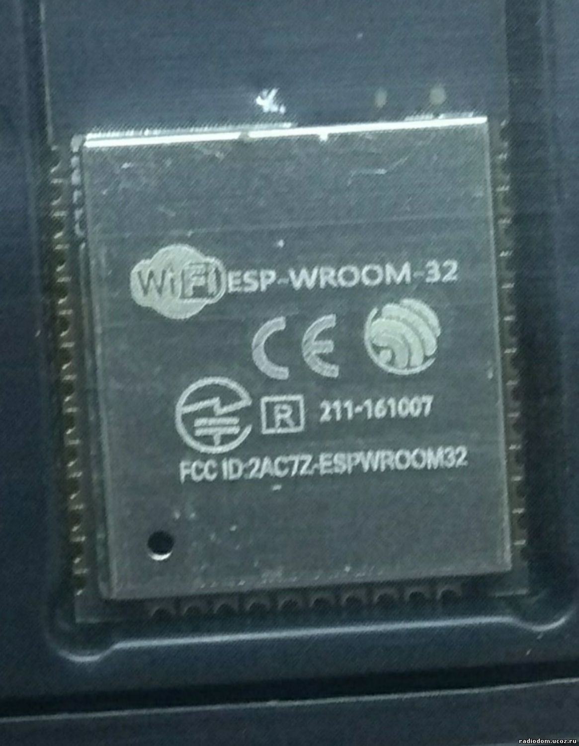

reyДата: Среда, 23.12.2020, 01:32 | Сообщение # 278
Сообщений: 235
--Zenit--, это то, что надо для будущей читалки, я ничего не перепутал? Прислали на днях из Китая.
Прикрепления: 5716263.jpg (158.7 Kb)
Сообщение отредактировал rey - Среда, 23.12.2020, 01:33
--Zenit--Дата: Среда, 23.12.2020, 18:30 | Сообщение # 279
Оно
