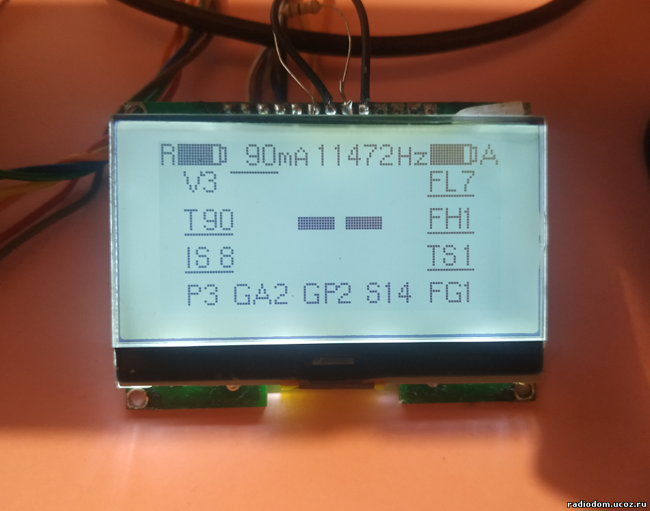

--Zenit--Дата: Воскресенье, 03.01.2021, 22:35 | Сообщение # 290
Как вам такое Илон Маск?)
Таким количеством непонятной информации всех желающих собрать распугаю)
Прикрепления: 9870590.png (776.2 Kb)

Добрый вечер!Помогите разобраться с читалкой?!Собрал читалку с БТ(HC-05),БТ перевел в мастер,скорость 9600,пароль оставил,на 31 ногу БТ повесил светодиод(временно.для понимания).На смарт прикрутил JDY-31(временно,жду 04).Теперь,при включении читалки быстро мигает светодиод,после включения смарта светодиод начинает мига раз в 3 секунды,то есть подключается,но на дисплее так и горит надпись о соединении???
