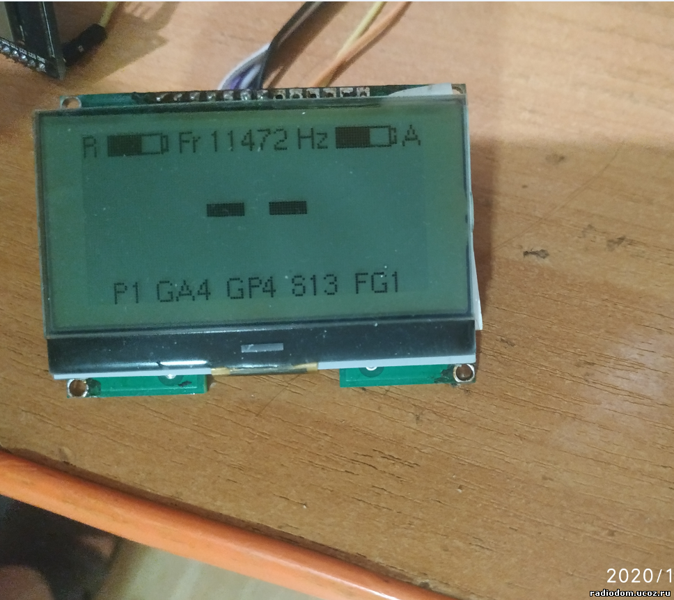

Допилил читалку,жду дисплей и бт.модуль.
Попробовал с 1 страницы- Ардуинку Нано и 5510 дисплей,еле видно под углом,что не так?

--Zenit--Дата: Понедельник, 16.11.2020, 19:34 | Сообщение # 260

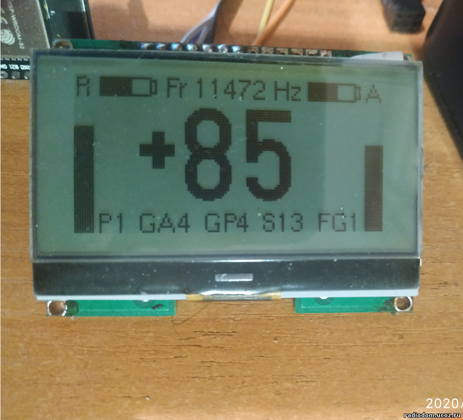

--Zenit--Дата: Понедельник, 16.11.2020, 19:41 | Сообщение # 261
Прикрепления: 6546238.png (1.03 Mb)
voffka585Дата: Понедельник, 16.11.2020, 20:14 | Сообщение # 262
Сообщений: 124
Класс!А настройки, возможно будет менять ?
--Zenit--Дата: Понедельник, 16.11.2020, 20:21 | Сообщение # 263
Да,но есть одна большая проблема.Сбивается последовательность данных поступающих по блютуз и читалка начинает показывать полную хрень.Может два часа работать потом сбой,а может и через три минуты глюкануть.Как с этим бороться пока не разобрался.

Не в модуле дело,а последовательности считывания данных. Одни данные считываются постоянно,а другие периодически по другой команде и происходит путаница в в порту..Думаю решу эту проблему.
