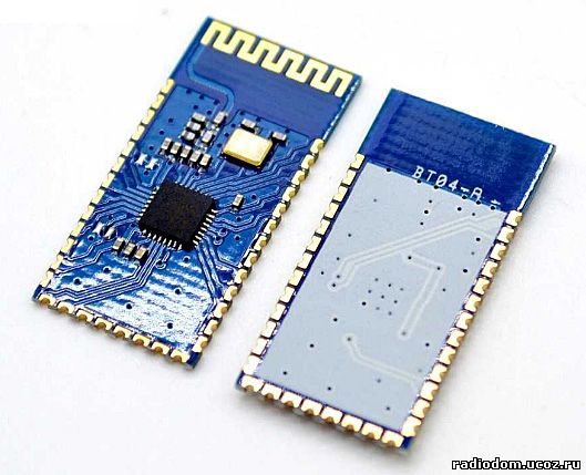

Пришли сегодня JDY-30
Покажите фото  JDY-30, а то они разные бывают... Почитайте страницу http://www.radiodom.ucoz.ru/forum/11-119-28688-16-1549027822
Нужен вот такой
Прикрепления: 8553367.jpg (44.0 Kb) · 4161262.jpg (44.0 Kb)

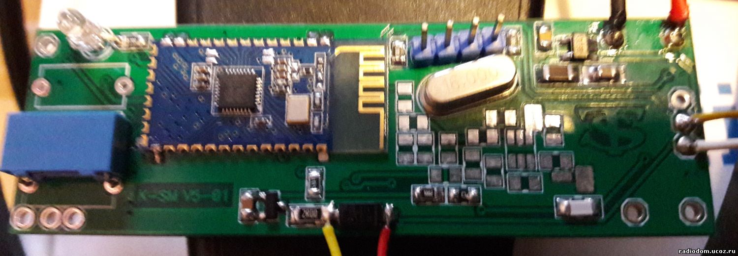

voffka585Дата: Пятница, 15.01.2021, 14:43 | Сообщение # 303
Сообщений: 124
Покажите фото JDY-30, а то они разные бывают... Почитайте страницу http://www.radiodom.ucoz.ru/forum/11-119-28688-16-1549027822Нужен вот такой
Вот такие прилетели,с смартфоном соединяются хорошо,не то что JDY-31!
Добавлено (15.01.2021, 14:58)
Вы его с платой расширения используете или выпаяли ? С платой расширения запитывать надо от аккума.Если красный не отключается значит идет соединение по блютуз.Коннект есть,но читалка не работает,а должна.
Я HC-05 перевел в мастер и сделал все настройки на плате расширения ,а после отпаял!Еще раз уточню,включаю смарт,загорается зеленый,а за ним красный(зеленый еле мигает через красный),подключаюсь смартфоном-картина не меняется?
Прикрепления: 4914786.jpg (129.3 Kb)
Сообщение отредактировал voffka585 - Пятница, 15.01.2021, 14:50

--Zenit--Дата: Пятница, 15.01.2021, 20:58 | Сообщение # 306
Нужен вот такой
Эти BT04 вообще шустро работают.Заказывал другие тоже без глюков работают,но эти лучше.

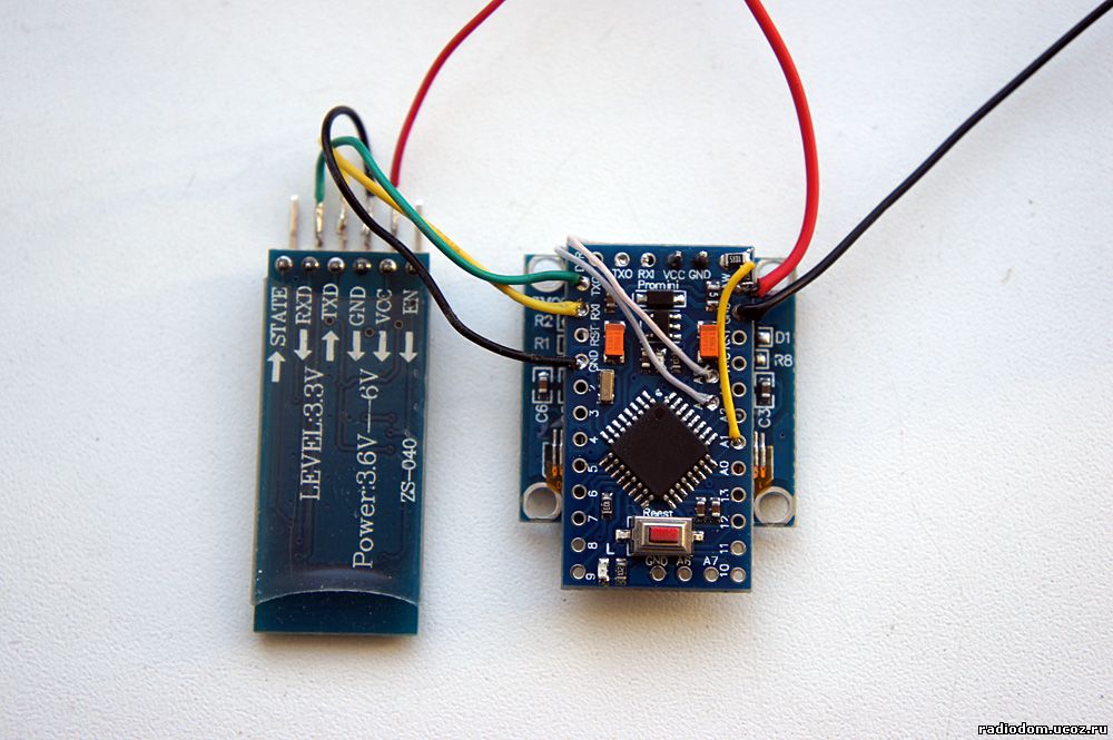

de-si-gnДата: Пятница, 15.01.2021, 21:22 | Сообщение # 308
05 нужен версии 2.0
Вот такой у меня нормально работает
Прикрепления: 1437467.jpg (119.1 Kb) · 1680605.jpg (106.9 Kb)

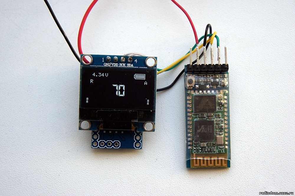

--Zenit--Дата: Вторник, 19.01.2021, 13:51 | Сообщение # 313
Вот что на данный момент удалось реализовать.
