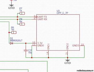

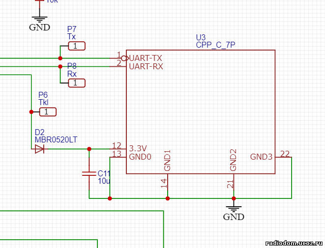

ТКЛ подключаем к 14,15,16,17 ногам мк Смарта. Между ногами мк Смарта и блютузом ставим диод.

Диод между контактами 14,15,16,17 мк и 3.3 волта блютуз модуля обязателен иначе напруга с Тх,Рх блютуза через блютуз модуль попадет на ТКЛ.

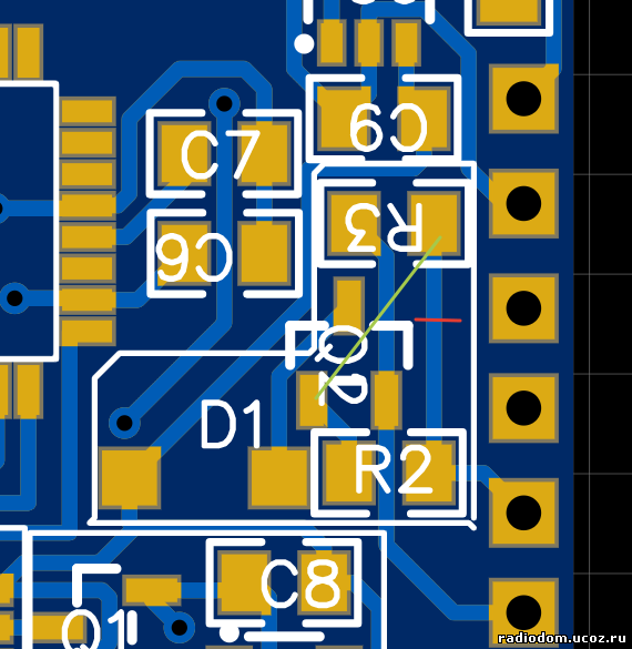

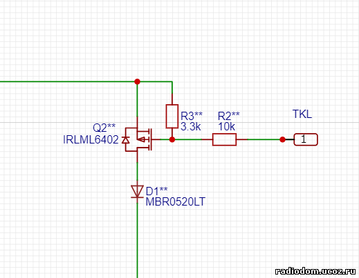

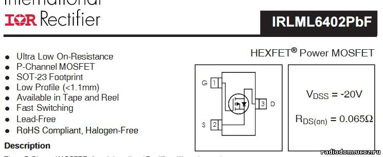

Диод стоит на БТ! Полевик 6402
Прикрепления: 3978029.jpg (39.1 Kb) · 5595771.jpg (6.9 Kb)
Сообщение отредактировал voffka585 - Пятница, 05.03.2021, 20:03
--Zenit--Дата: Пятница, 05.03.2021, 20:20 | Сообщение # 336
На этом полевике работу не проверял.На биполярном всё работает.

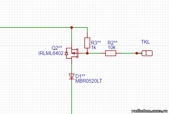

Походу ключ вообще неправильно собран.Мой косяк.
Надо пересобрать вот по такой схеме
Прикрепления: 4682887.png (36.5 Kb) · 6468631.png (57.7 Kb) · 2927834.png (37.4 Kb)
Сообщение отредактировал --Zenit-- - Пятница, 05.03.2021, 21:04
voffka585Дата: Пятница, 05.03.2021, 22:47 | Сообщение # 337
Сообщений: 124
Пересобрал ,перепробовал все,не пойму что не так!?При подаче питания,после диода 3.8 в,после включения смарта 2.6 В после диода,после отключения через 3 минуты опять 3.8 В,и экран не показывает вообще ,только когда программатор подключаю.
