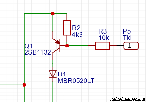

--Zenit--Дата: Суббота, 06.03.2021, 16:21 | Сообщение # 348
Цитата voffka585 ()
Замкнул ТКЛ на землю,Аккум 4 в,на истоке 4 в,на затворе через 3.3К -3 в,на стоке 3.1в ,после диода 2.9в,на 5 ноге 2.8 в-горит пол экрана,полоса!При полном подключении к смарту,3.8 в после диода,3.27 на 5 ноге,+экрана 3.27,SCL,SDA -3.27в(при выключеном смарте,ЭКРАН НЕ ВКЛЮЧЕН),при включении смарта 2.64 в на 5 ноге,а через 3 минуты,опять ,3.8 в после диода,3.27 на 5 ноге,+экрана 3.27,SCL,SDA -3.27в(при выключеном смарте,ЭКРАН НЕ ВКЛЮЧЕН)!!!Мистика!
Поставьте вместо полевика ваш. Обвязку не меняйте2N4402.В общем схема такая.

voffka585Дата: Суббота, 06.03.2021, 20:52 | Сообщение # 349
Сообщений: 124
Поставьте вместо полевика ваш. Обвязку не меняйте2N4402.В общем схема такая.http://www.radiodom.org/_fr/1/5123595.png
Поставил ММВТ4403,ситуация с экраном не изменилась,заменил камень на читалке,без изменений,на дисплее на  +, 3.28 В,после включения смарта 2.58 в,через 3 минуты на дисплее на  +, 3.28 В -но экран все время черный(4 пробовал).Перепаял безпроводную на проводную,ситуация одинаковая.И допёр,экран перестал включаться после устаноки BODLEVEL-2.7 в во фьюзах,перепрошил с 1.8 в -экран замерцал после включения,установил BODLEVEL 0,экран загорается при включении,после включения смарта немного мерцает,через 3 минуты только заставка!Ключ работает,после включения смарта 2.58в!
Как это можно поправить?С 2SB1132 и резистором 4.3К работает у вас?У меня 3.3К.Заменил на 4.3К без изменений!

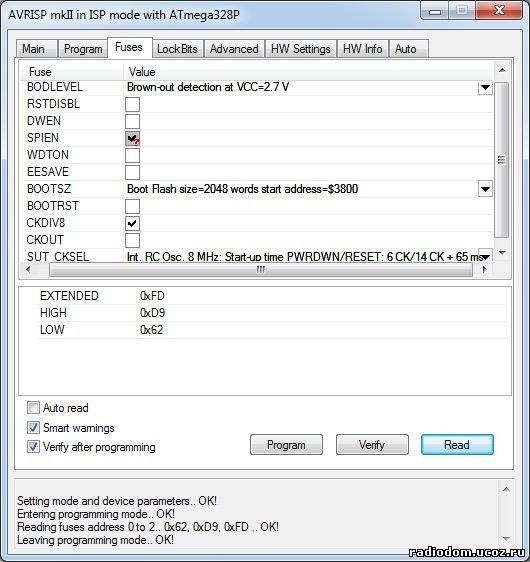

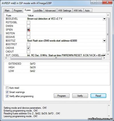

voffka585Дата: Воскресенье, 07.03.2021, 14:18 | Сообщение # 353
Сообщений: 124
Скиньте скрин с вашими настройками фьюзов
Пожалуйста!
Прикрепления: 4900450.jpg (60.4 Kb)
--Zenit--Дата: Воскресенье, 07.03.2021, 15:28 | Сообщение # 354
Цитата voffka585 ()
Пожалуйста!
Последний фьюз.У вас тактирование включено от внутреннего генератора мк.
Поставьте последний пункт в выпадающем меню там где ext от 8 мгц и +65 мС

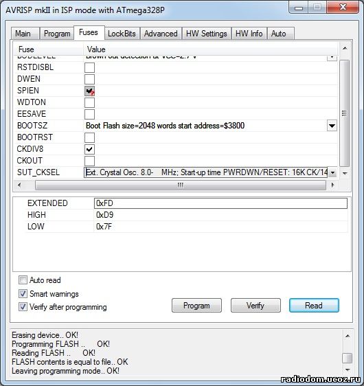

voffka585Дата: Воскресенье, 07.03.2021, 16:00 | Сообщение # 355
Сообщений: 124
Последний фьюз.У вас тактирование включено от внутреннего генератора мк.Поставьте последний пункт в выпадающем меню там где ext от 8 мгц и +65 мС
Поставил,прошил,без изменений,черный экран!

--Zenit--Дата: Воскресенье, 07.03.2021, 16:43 | Сообщение # 356
Цитата voffka585 ()
А с Arduino pro mini работает?
Работает.Кварц у вас какой стоит? 8 мгц?

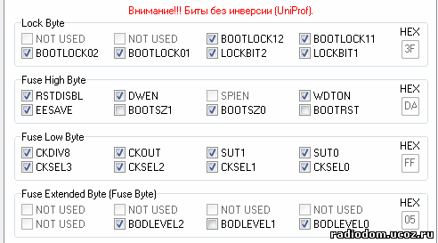

sparkingsparkingДата: Воскресенье, 07.03.2021, 17:19 | Сообщение # 360
Фьюзы для 328 такие, кварц 8мгц
Ну или в другой программе
Если правильно прошьешь, то на экране с подключенным программатором выйдет надпись. Она появится без платы смарт крота , чисто на одной читалке.
