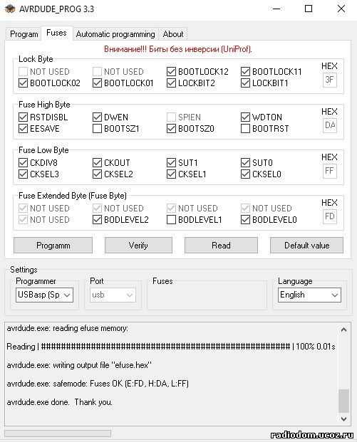

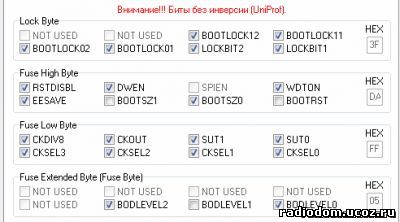

Начал смотреть фьюзы на проводной читалке и увидел что на Extended -FD,а у sparkingsparking - 05, быстро спаял USBasp программатор и через AVRDude попробовал прошить,и проблема,сбрасываю фьюзы на дефолтные настройки,выставляю BODLEVEL2,BODLEVEL0 и в ячейке 05,пытаюсь прошить-выдаёт ошибку!Читаю фьюзы с камня BODLEVEL2,BODLEVEL0 включены и в ячейке FD и всё пишется!Что не так?В АВР студии при 2.7 в -FD!
у sparkingsparking
И у меня на NOT USED галки?!

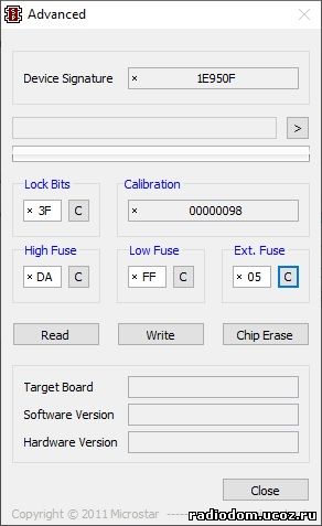

Были проблемы такие у меня на AVRDUDPROG, не шилось хоть убей. Поставил Sina Prog - зашло как родное и заработало также!
voffka585Дата: Пятница, 12.03.2021, 16:34 | Сообщение # 383
Сообщений: 124
Попробую сейчас!В Sina Prog фьюзы как надо прочитались,чудеса!
