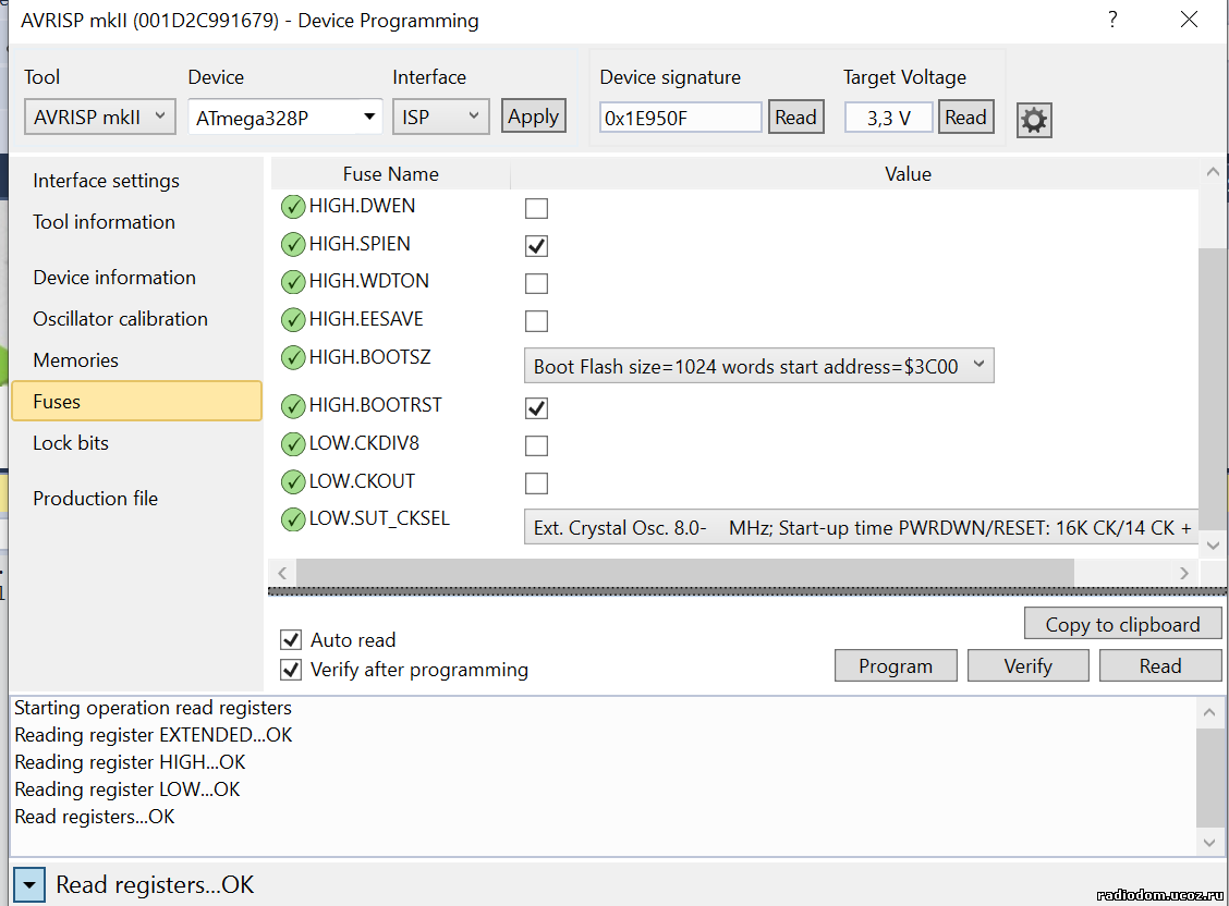

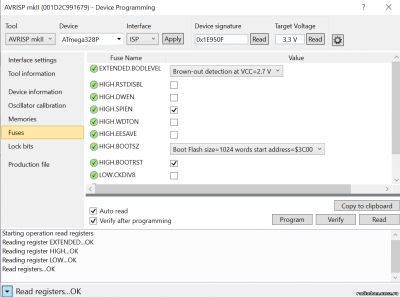

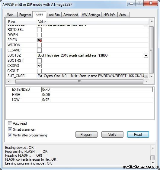

--Zenit--Дата: Воскресенье, 07.03.2021, 18:15 | Сообщение # 362
Цитата voffka585 ()
Попробовал на 2ух читалках,после прошивки,экраны черные,до и после 3 минут и даже когда к программатору подключаю,перешил на предыдущую-опять экраны загорелить на программаторе!

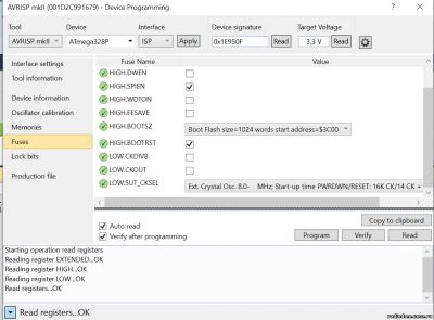

Считал фьюзы с ардуины.Выставляйте вот такие и пробуйте с разными прошивками.
Проблема была скорее всего в бите LOW.CKDIV8 При его установке  частота кварца делится на 8 и мк работает на частоте 1 Мгц.
Прикрепления: 9666479.png (78.9 Kb) · 6282870.png (86.9 Kb) · 3062634.png (81.7 Kb)
Сообщение отредактировал --Zenit-- - Воскресенье, 07.03.2021, 18:36

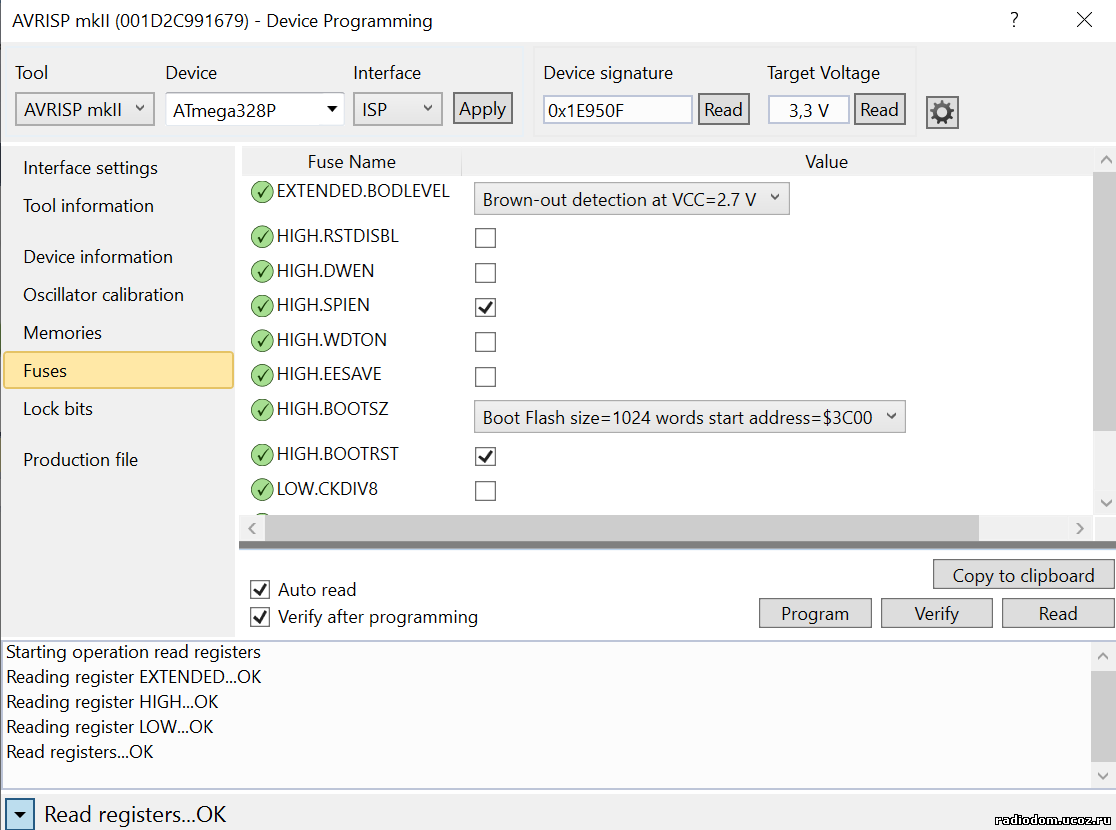

voffka585Дата: Понедельник, 08.03.2021, 00:34 | Сообщение # 363
Сообщений: 124
Считал фьюзы с ардуины.Выставляйте вот такие и пробуйте с разными прошивками.Проблема была скорее всего в бите LOW.CKDIV8 При его установке частота кварца делится на 8 и мк работает на частоте 1 Мгц.
Поменял фьюзы как у вас,без изменений,все прошивки перепробовал!Почему у sparkingsparking другие фьюзы?
Фьюзы перед заливкой каждой прошивкой шили? И еще обратите внимание что фьюз bootsz изменился там освобождено место под загрузчик 1024 байт и ниже стоит галочка разрешающая запись загрузчика.
И еще сдается мне что у вас кварц не работает. Прошивка зальется и экран загорится при подключенном программаторе,но когда отключишь программатор ничего работать не будет.

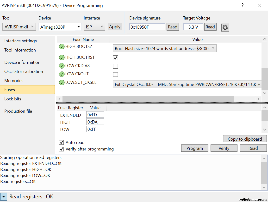

voffka585Дата: Понедельник, 08.03.2021, 16:12 | Сообщение # 365
Сообщений: 124
Для того что бы заливать скетчи нужно предварительно загрузить через программатор загрузчик.
Загрузчик как я понял через ICSP в Нано загружать ?
Фьюзы перед заливкой каждой прошивкой шили? И еще обратите внимание что фьюз bootsz изменился там освобождено место под загрузчик 1024 байт и ниже стоит галочка разрешающая запись загрузчика.И еще сдается мне что у вас кварц не работает. Прошивка зальется и экран загорится при подключенном программаторе,но когда отключишь программатор ничего работать не будет.
Фьюзы прошиваю каждый раз,на всякий случай(на фьюзе SPEIN ,за галочкой,красный вопросик,).Заменил кватцы(заранее проверил частотомером и генератором) 8М!
Прикрепления: 4645204.jpg (60.5 Kb)
Сообщение отредактировал voffka585 - Понедельник, 08.03.2021, 16:14
--Zenit--Дата: Понедельник, 08.03.2021, 17:08 | Сообщение # 366
Что в итоге? Если подать на мк питание 3.3 вольта не подключая ТКЛ,ТХ и РХ экран не светится?

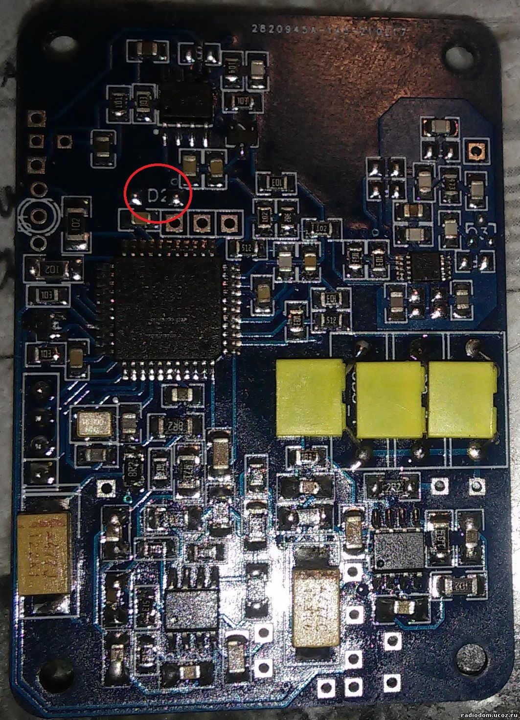

sparkingsparkingДата: Вторник, 09.03.2021, 19:40 | Сообщение # 375

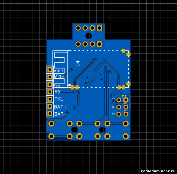

voffka585, собираю, скоро решим с Николаем твои проблемы. Диод в кружочке как впаял?
Добавлено (09.03.2021, 20:34)
У меня запустилась сразу, без танцев с бубном(фьюзами)
Траблы есть, но думаю Николай решит.
Добавлено (09.03.2021, 21:27)
Надо было сделать на микросхеме из сенсорной кнопки ,просто вкл и выкл, не заморачиваться с этим хитрым включением стабилизатора, помню в первой самой тоже парились с включением  biggrin  voffka585, включить не может, а мы выключить
