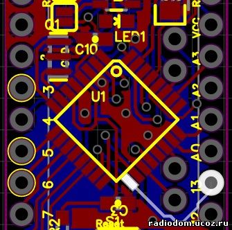

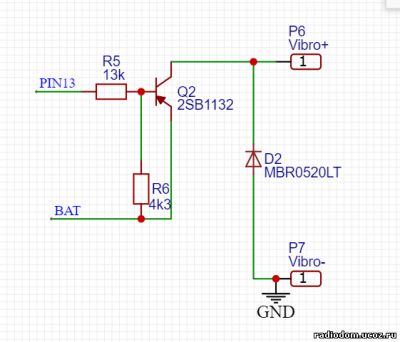

Скажите пожалуйста,на какой ноге 328 вибро???
На этой картинке 13 ,если он 13 для про мини,то для 328-17нога(SC)!
У меня на 14 ноге 328,не работает!
Прикрепления: 3002474.png (33.2 Kb) · 6978680.jpg (36.9 Kb)

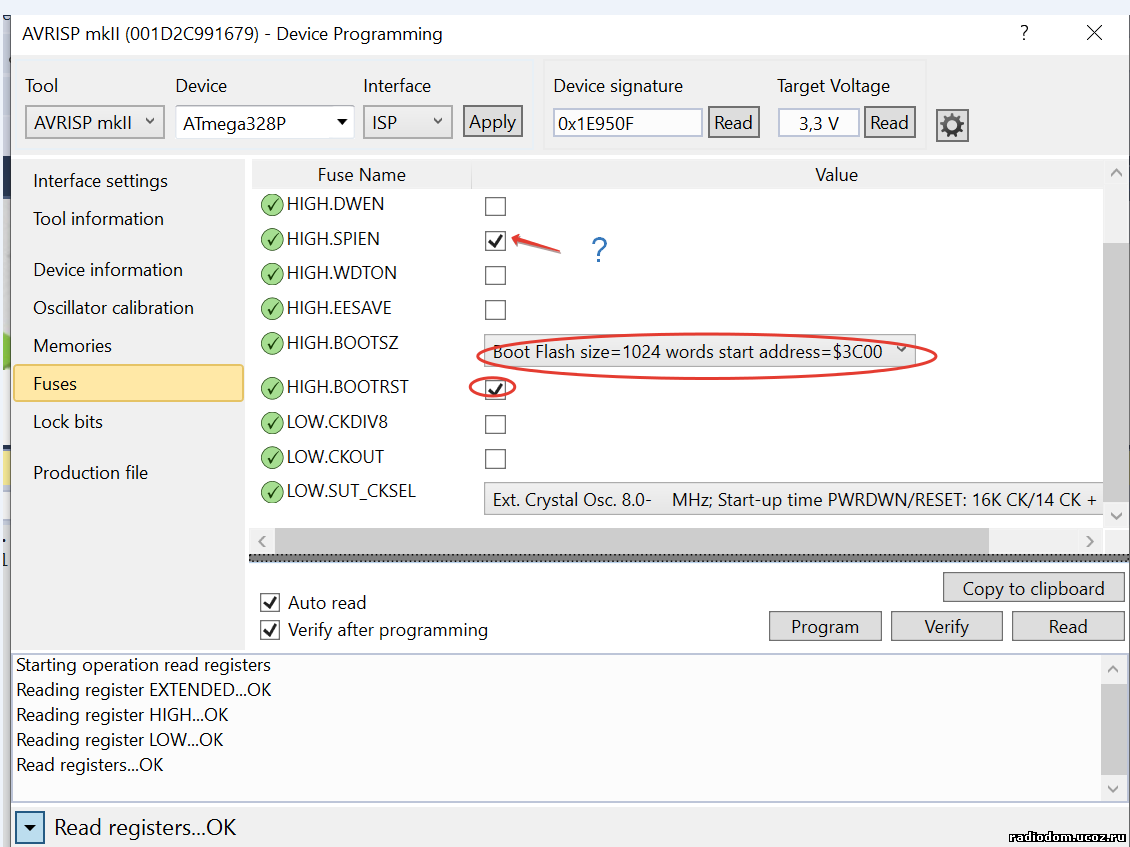

Слить с ардуино и залить в голый проц.Главное что бы фьюзы стояли правильные. Должна быть выделена память под буатлодер и стоял фьюз разрешающий загрузку  буатлодера. Попробуйте с разными вариантами фьюза который под вопросом.Он разрешает запрещает прошивку по УАРТУ.
Прикрепления: 0890894.png (95.7 Kb)
Сообщение отредактировал --Zenit-- - Воскресенье, 14.03.2021, 19:03

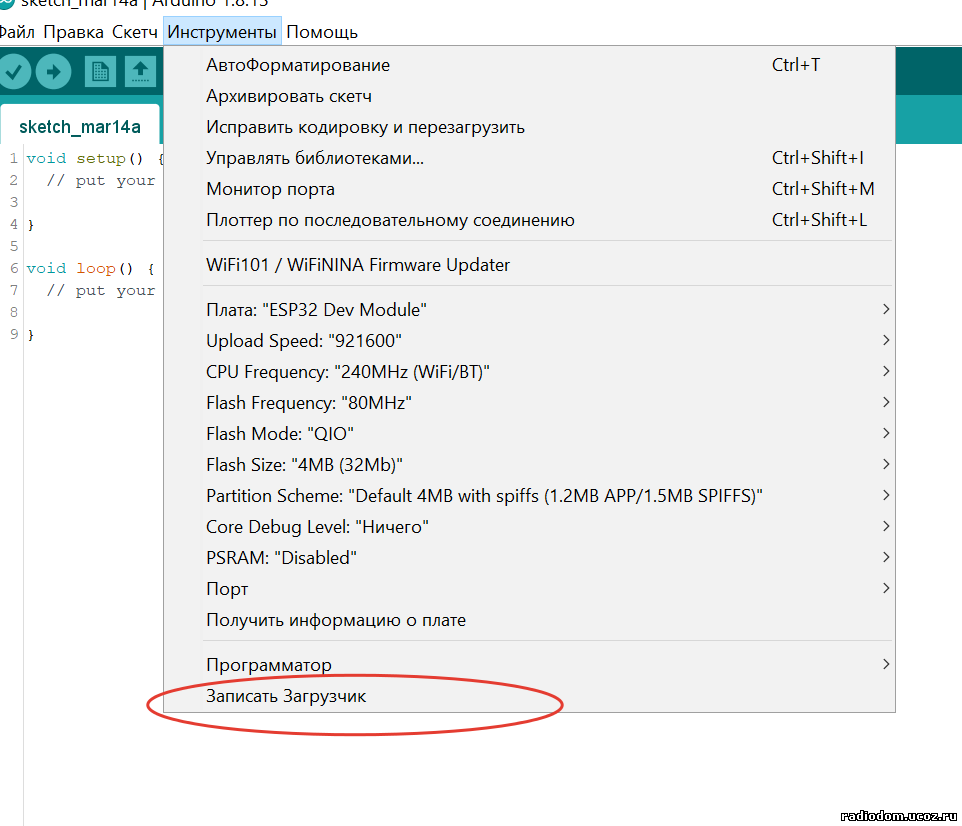

Если есть новые Нано их можно использовать как программаторы для других нано.Через них можно залить буатлодер.
Еще в ардуино АЙДИ есть в инструментах

Скрин фьюзов выше.В кружках.Первый выделяет память.Второй разрешает загрузку.
ПЫСЫ.Насколько помню я через нано записал загрузчик в промини ,а потом залил прошивку туда же.Потом всё слил и залил в голый проц.
Прикрепления: 9116505.png (62.3 Kb)

Домучал этот вариант,через нано в читалку сразу заливается скетч,намучался,но вибро не работает на читалке,подскажите все ли правильно подменил для NPN транзистора,в скетче?Пин указывается ардуины,то есть 6,это 10 микросхемы?
int shake = 6; //подключаем сигнал вибро к 6 выходу
void setup() {
  Serial.begin(9600);
  pinMode(shake, OUTPUT);       // установка 6-го контакта в режим вывода
  digitalWrite( shake, LOW );
И в трех местах
//Условие работы вибро
    if ((a >= 7) && (vb == 1))
      digitalWrite( shake, HIGH );          //включаем вибро
    if (Simvol [2] < 8)  {
      digitalWrite( shake, LOW ); //выключаем вибро
И нет ли у вас скетча с FM,у меня без?!
--Zenit--Дата: Понедельник, 15.03.2021, 09:05 | Сообщение # 402
Всё верно.В этом  скетче реализована сработка вибро только при перегрузе.
