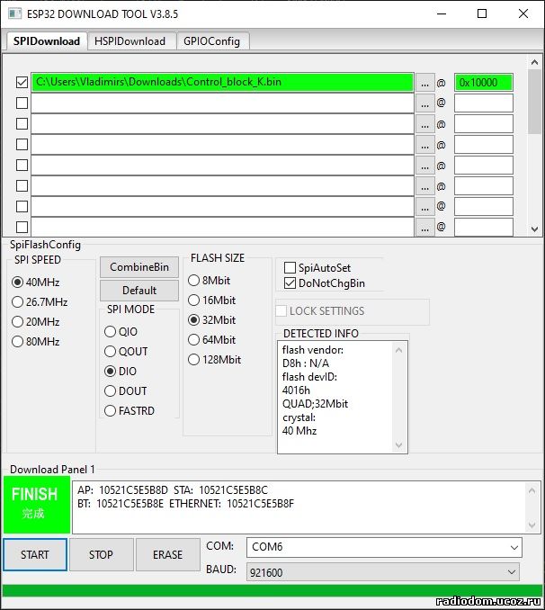

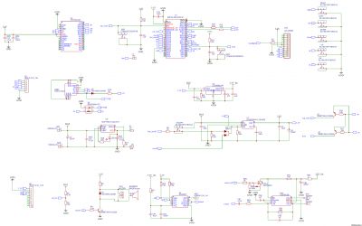

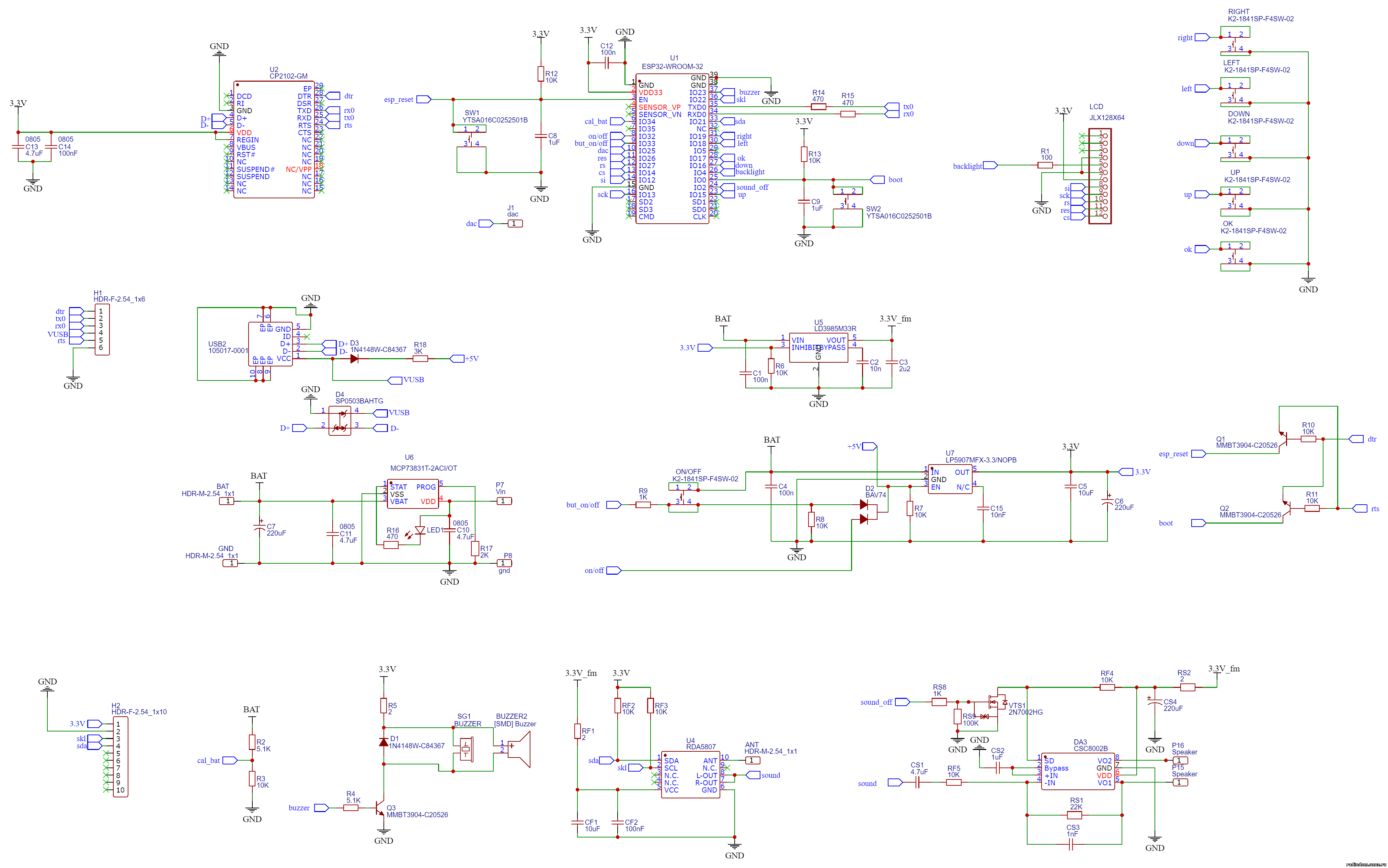

Выкладываю схему беспроводного блока. Косяки устранил.Плату не правил.Может кто самостоятельно разведет.
Экран как на ПРО с большим дисплеем. https://u.to/yUg4Gw
Зуммер для озвучки кнопок.Можно побольше пассивный .Этот не особо громкий.
https://u.to/y0g4Gw
ESP32
https://u.to/ykg4Gw
Приемник ФМ
https://u.to/yEg4Gw
Остальные детали всё по схеме.
CP2102 и гнездо USB можно не распаивать.Прошивается через вот такой адаптер
https://aliexpress.ru/item....169811
На адаптере дорожку идущую от пина CTS разорвать , пин CTS подключить к пину RTS. Тогда никаких кнопок при прошивке на плате нажимать не нужно.
Подключать к разъёму H1 на плате.
Прошивка ниже.Для проверки можно купить ЕСП32 на плате расширения,подключить кнопки и экран.
Прикрепления: 5243935.png (603.8 Kb) · Control_block_K.bin (903.8 Kb)

Выкладываю схему беспроводного блока. Косяки устранил.Плату не правил.Может кто самостоятельно разведет.Экран как на ПРО с большим дисплеем. https://u.to/yUg4Gw
https://u.to/y0g4Gw
ESP32
https://u.to/ykg4Gw
Приемник ФМ
https://u.to/yEg4Gw
Остальные детали всё по схеме.Прошивка ниже.Для проверки можно купить ЕСП32 на плате расширения,подключить кнопки и экран.

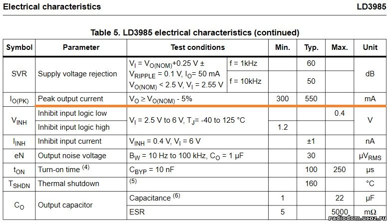

Ого,а я только радио развел на читалки,травить буду сейчас!У меня все есть в наличии,кроме SP0503! LP5907 и LD3985 взаимозаменяемые?LD3985 последний раз брал,550мА выдают!
SP0503 для защиты от статики CP2102 .CP2102 распаял,но она у меня не заработала(может статикой убил потому как плата без SP0503)  и паять её гемор.
В общем комп её так и не увидел.
LP5907 это стаб на 250 мА. Можно попробовать как на Крота с током 200 мА,но ЕСП32 по дайташиту может кушать до 500 мА.
LD3985M33R тоже стаб с током 150 мА. Ставлю такие на кроты.Они дешевые.Можете поставить тот что ставите на Крота.
А на расширительной плате СР2102 с ЕСП 32 работала ?
И сильно ли сложно на поменьше экран (как на ПРО) изменить прошивку,есть и такой и как на про!?
Это просто.Одну строчку поменять.

Изменил прошивку.Теперь при выключении блока выключается и Крот Смарт.

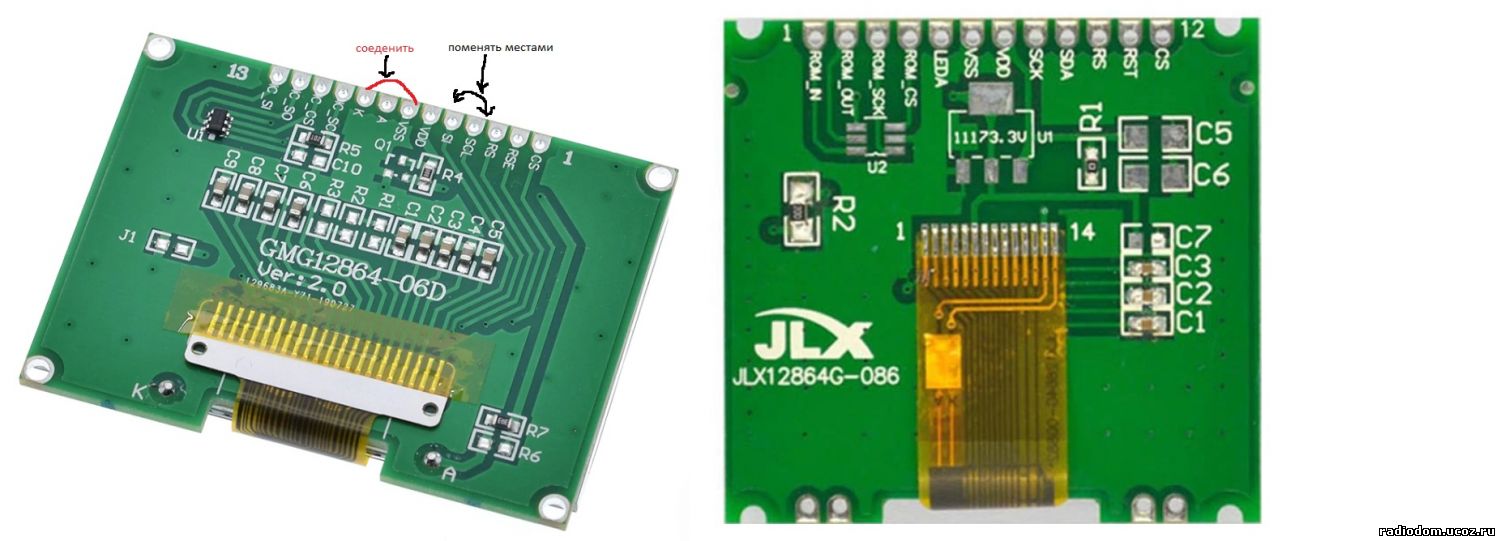

Пины на экране будете в разводке перекидывать? В общем подключайте  SDA экрана  к SI на ЕСП32 ,SCK к SCK,подсветку через резюк к LEDA.
Прошивка ниже.
Прикрепления: 8700324.jpg (100.0 Kb) · CB_KS_JLX1_v1.1.bin (903.9 Kb)

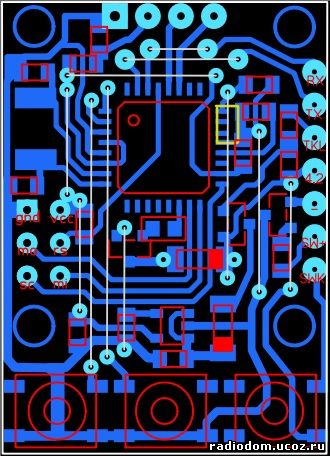

Только радио для читалок беспроводных допилил,работают отлично,кварцы с материнок,с выхода антенны на землю 47pF и 47nH!
Осталось в корпуса упаковать!
Прикрепления: 2915663.jpg (117.1 Kb) · 3433434.jpg (60.0 Kb)
