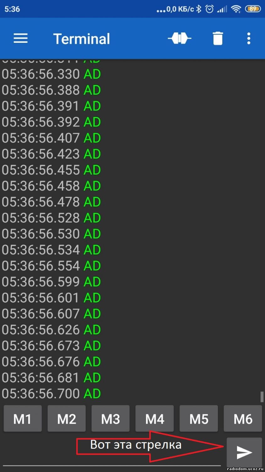

--Zenit--, я опять к Вам за помощью.
Запустил читалку, включил Крота, ждал 15 мин. и ничего не происходит, на экране читалки "Ожидаем подключения", на кнопки никакой реакции. Потом, по истечении тех 15 мин. смартфоном пытался подключится к Кроту. но пишет - ошибка. Выключаю читалку и опять ошибка, только когда перегружаю крота, но не включаю читалку - соединяется он со смартфоном. Дальше пытаюсь обнаружить смартфоном читалку и у меня это получается, даже соединяется она со смартфоном, запрашивая пароль. Устанавливаю на смартфон программу "Serial Bluetooth Terminal", соединяюсь в ней с читалкой и на экране смартфона бегут цифры столбиком. Случайно нажимаю стрелку внизу экрана программы "Serial Bluetooth Terminal" и на экране читалки вижу изменения, как я понимаю - это основной рабочий экран с цифрой 10 посредине, но изменений,  больше нет никаких, даже после нажатия на кнопки. Эти "эксперименты" я проводил по несколько раз с одинаковым результатом. Можете поставить диагноз моей читалке?
Прикрепления: 4518195.jpg (117.0 Kb)
Сообщение отредактировал rey - Суббота, 04.01.2020, 09:16

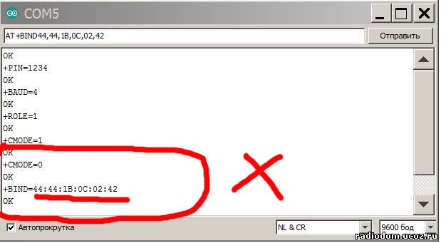

rey, Судя по скриншоту, вы упорно прописывайте мак адрес Смарта Зенита, подчеркнул.
Последние 2 команды вводить не нужно было!
Вот так:
Вводим AT+PIN=1234
Вводим AT+BAUD=4
Ответ ОК
Вводим AT+ROLE=1
Ответ ОК
Вводим AT+CMODE=1
Ответ Ок
Прикрепления: 3662763.jpg (30.2 Kb)
Сообщение отредактировал de-si-gn - Суббота, 04.01.2020, 10:26
--Zenit--Дата: Суббота, 04.01.2020, 11:32 | Сообщение # 138
Цитата rey ()
--Zenit--, я опять к Вам за помощью.Запустил читалку, включил Крота, ждал 15 мин. и ничего не происходит, на экране читалки "Ожидаем подключения", на кнопки никакой реакции. Потом, по истечении тех 15 мин. смартфоном пытался подключится к Кроту. но пишет - ошибка. Выключаю читалку и опять ошибка, только когда перегружаю крота, но не включаю читалку - соединяется он со смартфоном. Дальше пытаюсь обнаружить смартфоном читалку и у меня это получается, даже соединяется она со смартфоном, запрашивая пароль. Устанавливаю на смартфон программу "Serial Bluetooth Terminal", соединяюсь в ней с читалкой и на экране смартфона бегут цифры столбиком. Случайно нажимаю стрелку внизу экрана программы "Serial Bluetooth Terminal" и на экране читалки вижу изменения, как я понимаю - это основной рабочий экран с цифрой 10 посредине, но изменений,  больше нет никаких, даже после нажатия на кнопки. Эти "эксперименты" я проводил по несколько раз с одинаковым результатом. Можете поставить диагноз моей читалке?
Читалка у вас рабочая,то что вы выше описали всё в норме так и должно быть за исключением того что читалка не подключилась к Кроту.
Скорее всего вы её настроили так что  она подключается только к смартфону.Надо её отвязать от него.
Сергей выше все верно написал.Надо обязательно ввести последнюю команду.

rey, Судя по скриншоту, вы упорно прописывайте мак адрес Смарта Зенита, подчеркнул.Последние 2 команды вводить не нужно было!
Всё делал согласно описанию, приложенному к документации, а МАК адрес этот мой.
