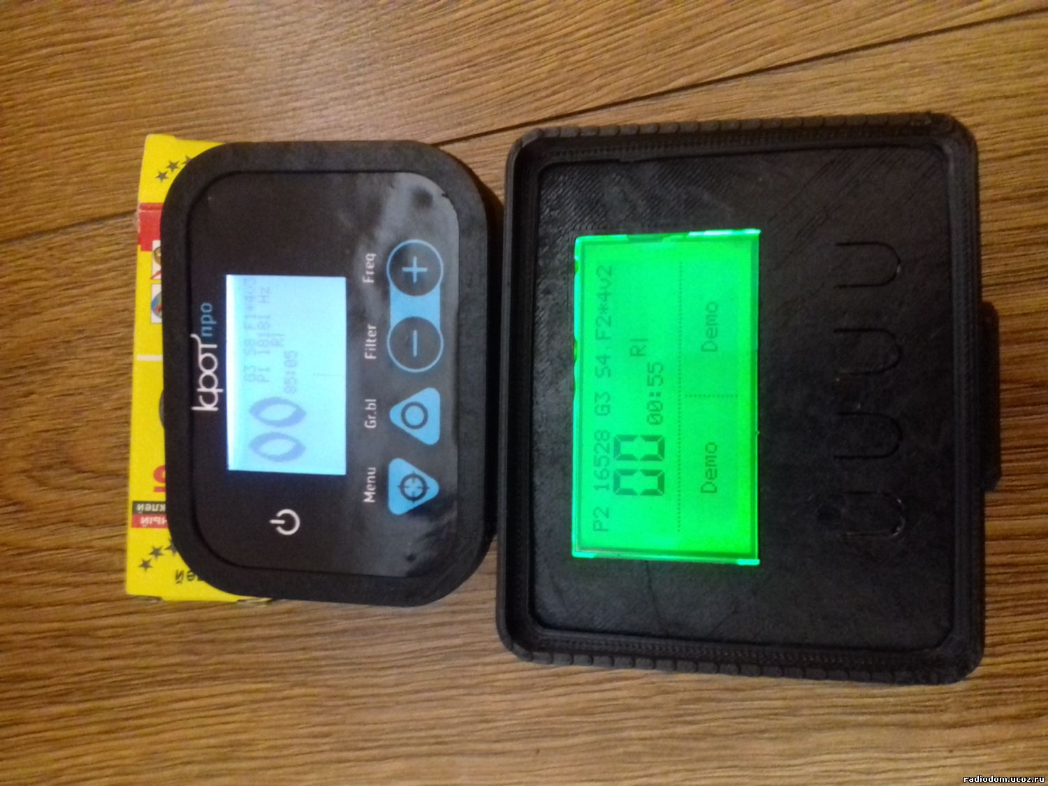

mongol791Дата: Воскресенье, 06.12.2020, 14:19 | Сообщение # 2033
С большим зеленым экранчиком смотрится отлично в корпусе от Зенита, наклейку правда надо еще))
Я так понял , внутри корпуса от Зенита стандартная плата , но к ней "приделан" зеленый экран?
У Зенита под большой экран и плата большая , и корпус под эту большую плату проектирован. Как вариант "большого экрана" вполне имеет "право на жизнь"! Надо только под этот вариант проектировать свой корпус...
mongol791Дата: Понедельник, 07.12.2020, 21:28 | Сообщение # 2037
Все подходит без проблем,пришлось только переднюю панельку чуть переделать,и напечатать, что бы стал экранчик и плата прикрутилась норм.)) ну и наклейку чуток переделать. а в остальном места хватает на все. Для себя нормально будет)

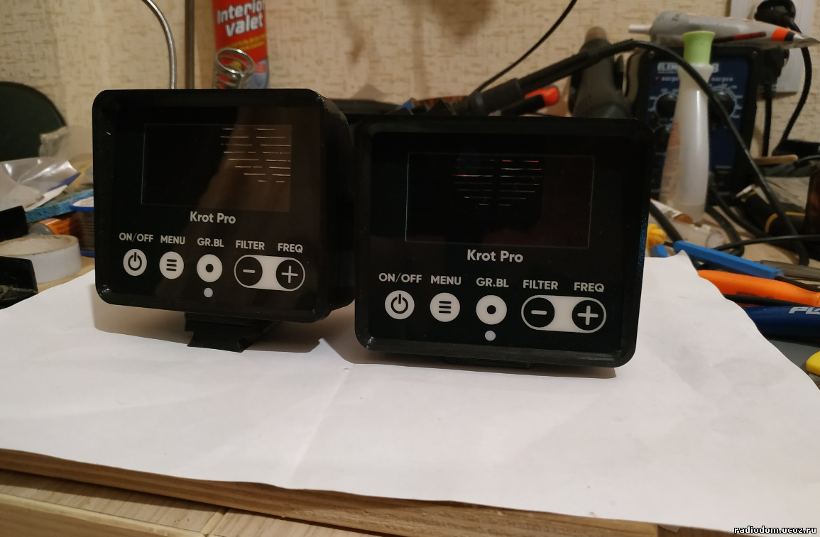

--Zenit--Дата: Понедельник, 07.12.2020, 22:20 | Сообщение # 2038
В скором времени отправятся к новым владельцам
