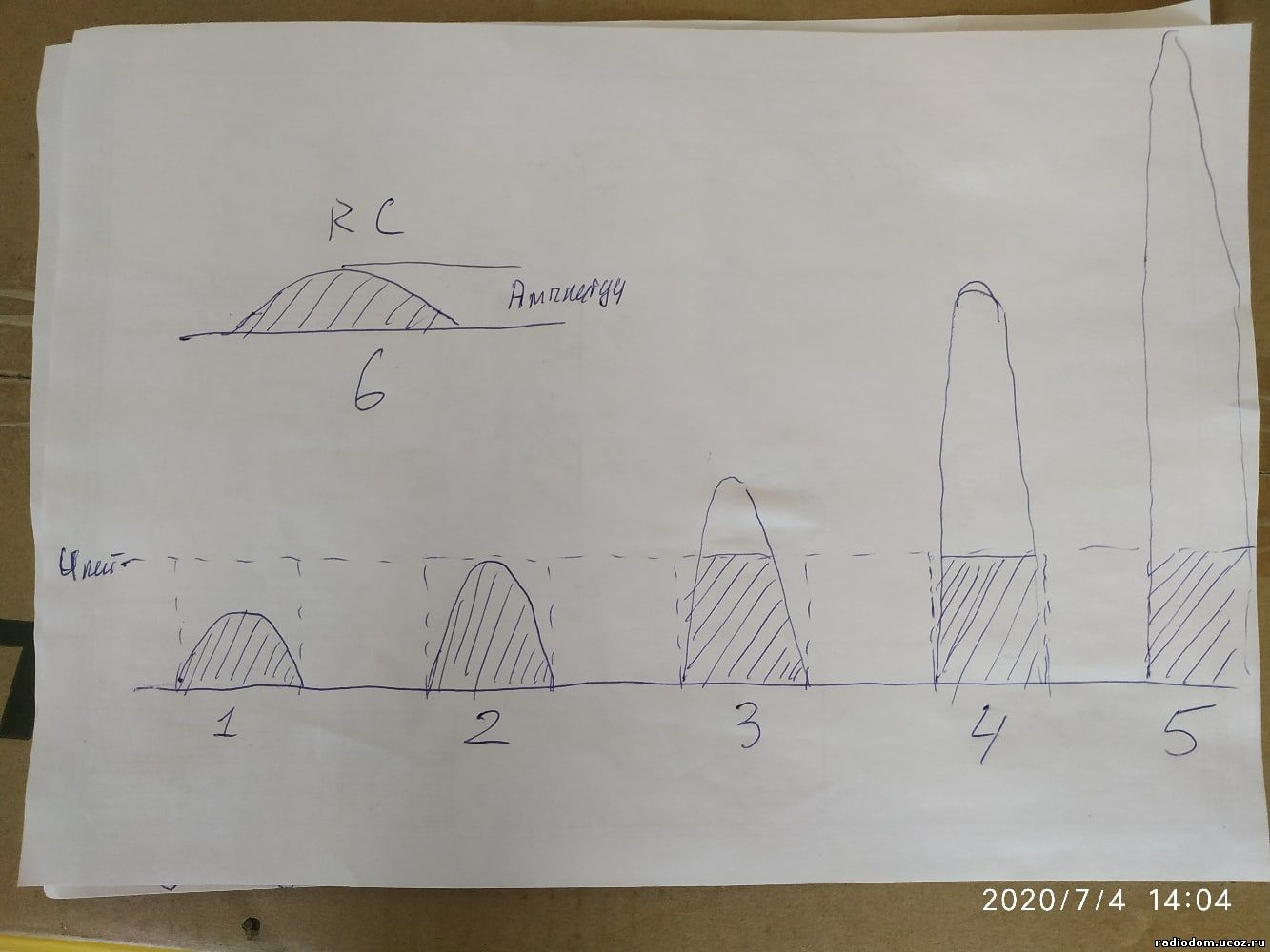

--Zenit--Дата: Четверг, 03.12.2020, 16:41 | Сообщение # 2004
Цитата 24D590L ()
Площадь в вольтах не меряется. Можно измерять в процентах относительно максимума. Наверное было бы правильно измерять действующее значение напряжения на входе микроконтроллера. Тогда правильность измерения можно будет проверить мультиметром став на вход микроконтроллера
По площади можно довольно точно вычислить напряжение если даже оно превышает опорное напряжение.
Тем более при сведении выше трех вольт и точность особая не нужна.Достаточно разрешения в полвольта.Тут главное что бы направление было видно куда двигать.
Это мой рисунок от июля этого года.Думал как можно заставить МД реагировать на цель при дичайшем перегрузе.О точном ВДИ речь не идет,но по изменению площади сигнала о наличии цели судить можно.

AndrewДата: Четверг, 03.12.2020, 16:57 | Сообщение # 2005
По площади можно довольно точно вычислить напряжение если даже оно превышает опорное напряжение..
thumbup
24D590LДата: Четверг, 03.12.2020, 17:01 | Сообщение # 2006
Сообщений: 280
Спасибо за разъяснения. Не приходилось в жизни использовать этот метод измерения. Тогда предлагаю посмотреть на это измерение с другой стороны. Для меня как для пользователя такое измерение не дает подсказки когда в схеме начались ограничения сигнала. А при ограничении сигнала ожидается некорректная работа устройства.
--Zenit--Дата: Четверг, 03.12.2020, 17:07 | Сообщение # 2007
Для сведения момент ограничения не особо важен,а при поиске превышение напряжения выше опорного можно озвучивать другим тоном.
Допустим опорное 3.3 вольта.Если амплитуда сигнала выше 3.28 вольта вычисляем площадь и меняем тон сигнала.Дальше наличие цели вычисляем по изменению площади. Таким макаром можно даже чувствительный мд научить собирать металлолом.
