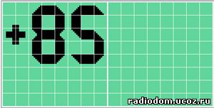

de-si-gnДата: Суббота, 21.11.2020, 23:39 | Сообщение # 1966
И минус

Сергей дорисует не "сказочный" шрифт и будет вообще сказка) Извините за тавтологию)
Это будет СУПЕР! Одно жаль , у этого экрана будет использовано максимум его возможностей... smile
Цитата de-si-gnИ минус
Красиво !!! :respect:

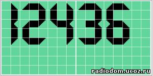

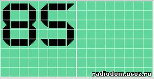

de-si-gnДата: Понедельник, 23.11.2020, 23:51 | Сообщение # 1970
Вот так лучше?
Со знаком 2х5 и цифры 3х5
Прикрепления: 4941199.jpg (11.8 Kb) · 6147844.jpg (13.0 Kb)
Сообщение отредактировал de-si-gn - Вторник, 24.11.2020, 00:06
TCBДата: Вторник, 24.11.2020, 00:27 | Сообщение # 1971
Сообщений: 2588
Вот так лучше?
Как по мне, предыдущий вариант лучше смотрится...
Может если поменять стиль шрифта, то и этот будет нормально смотреться...
Но может на реальном дисплее все будет выглядеть иначе...
Сообщение отредактировал TCB - Вторник, 24.11.2020, 00:31
panajflyДата: Вторник, 24.11.2020, 01:13 | Сообщение # 1972
Сообщений: 26
Мне тоже больше нравится 4X5 (минус-инверсия) , а шрифт , как на светодиодном индикаторе.Вполне привычно для глаз.
mongol791Дата: Вторник, 24.11.2020, 10:05 | Сообщение # 1973
С инверсией ВДИ быстрее воспринимается, черный квадрат( не Малевича) лучше видно чем маленький значек)) Хотя тоже не принцыпиально... цыферки побольше и то + )) Вот если бы еще можно было какой нибуть небольшой магнитометр в датчик запихнуть и привязать его до Про - ото был бы прорыв, что бы четко 100% показывало что под катухой чернина. Находок тогда прибавилось бы, потому что не все копают сомнительные и подмазаные сигналы, думая что чернина. biggrin

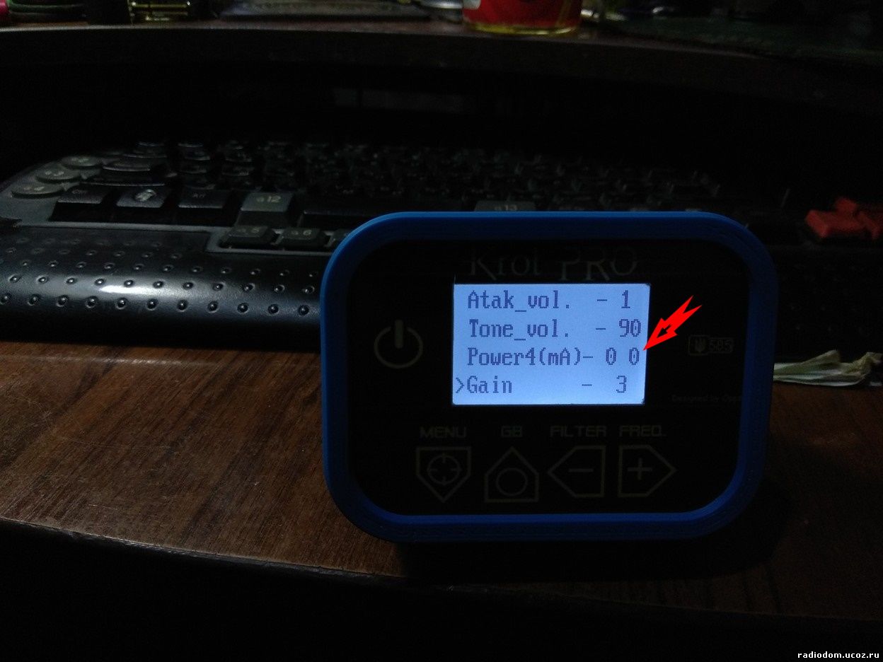

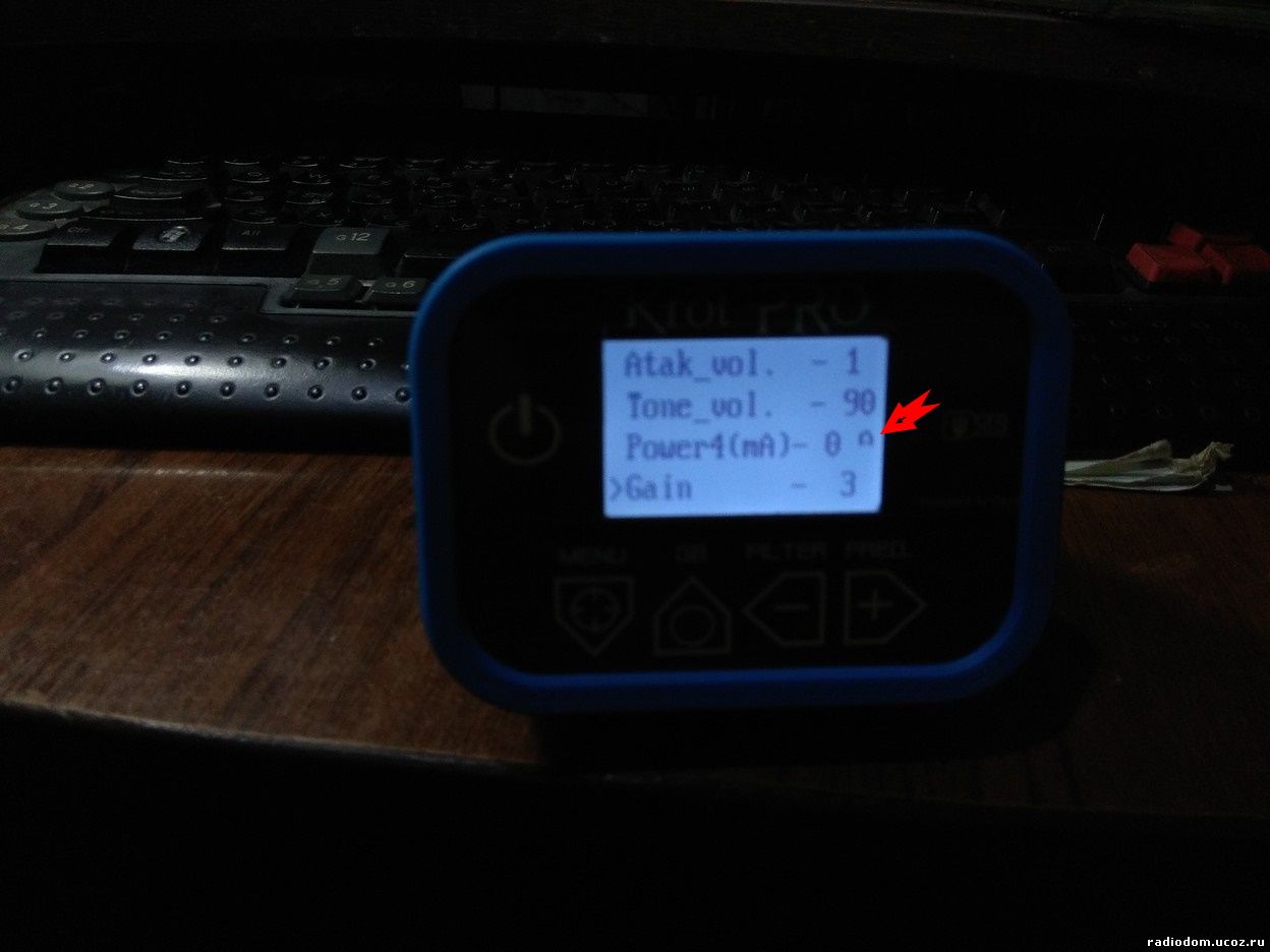

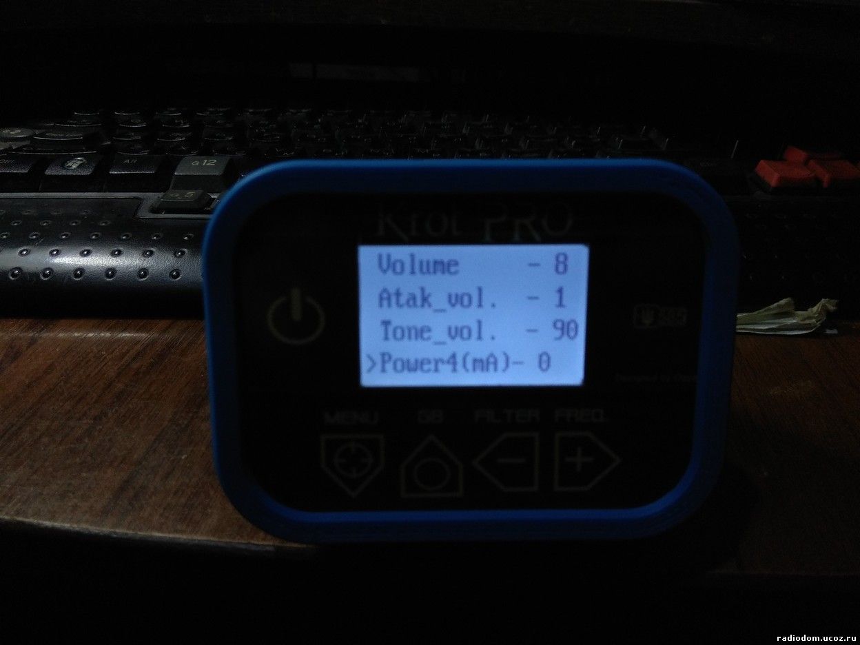

Andrew, в попередній прошивці є дефект відображення цифр в меню , якщо рухатись по меню вниз то нолик від "90" не стирається і домальовується до току , якби в мене там було 70мА , то на дисплеї світилось би 700мА .
На фото видно що потім пів цифри стирається - але половина залишається.

Opps, Поправим. Спасибо.

de-si-gnДата: Понедельник, 30.11.2020, 07:57 | Сообщение # 1978
Всем спасибо за советы ,а  Andrew и --Zenit-- за реализацию большого ВДИ.
Цифры максимально большие, но немного сжаты из-за пропорций дисплея. На большом экране будут шире.
