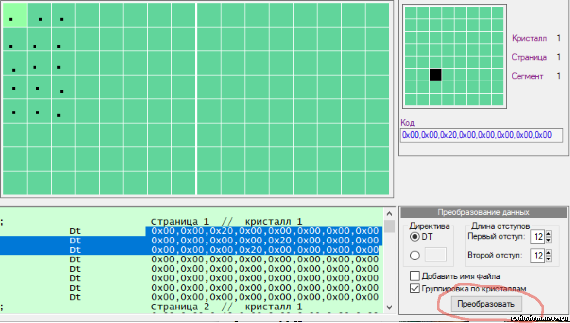

Когда откроете програмку увидите большое зеленое поле.Это типа наш экран.Он разбит на два кристалла.Каждый кристалл разбит на восемь строк по восемь сегментов в каждой .Каждый сегмент представляет из себя поле 8 на 8 пикселей.Во вкладке режимы включаете режим редактирование.Если кликните два раза на сегмент он засветится зеленым справа и появиться возможность засвечивать пиксели(левый клик мыши) и гасить(правый клик мыши) при этом и на большом поле они отобразятся,а в строке снизу появится код этого сегмента.Таким образом рисуем цифру. Цифру надо рисовать в левом верхнем углу.

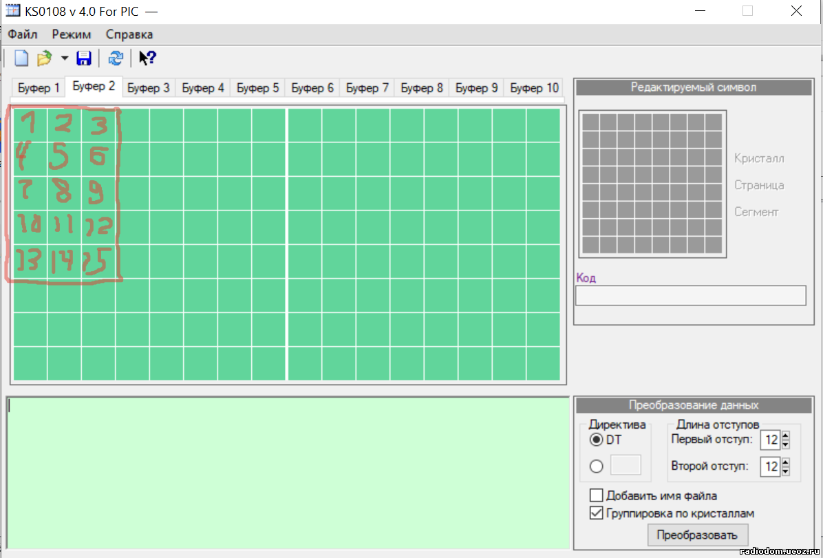

Наша цифра занимает 15 сегментов (3 Х 5). Надписи буфер сверху это типа ячейки памяти  .В первом буфере вы можете нарисовать цифру 1 во втором 2 ну и так далее.В каком буфере рисовать не имеет значения.
Наша задача нарисовать цифру  и получить её код.Код для одной цифры это строчка из 120 значений. Как уже писал выше каждый сегмент кодируется восьмью значениями итого 8х15=120.Порядок значений сегментов должен идти так как показано на скрине выше. Т.е сначала 8 значений первого сегмента,потом второго ну и т.д.
Прикрепления: 3486001.png (94.9 Kb)

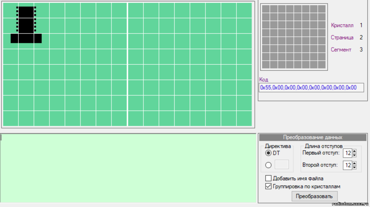

--Zenit--Дата: Суббота, 21.11.2020, 11:31 | Сообщение # 1942
Для получения кода надо нажать кнопку преобразовать.
Внизу появится код.Нас интересуют первые три строчки кода  первых пяти страниц.
Здесь на скрине засвечены синим три строчки первой страницы(страница это строка  из 8 сегментов).Первая строчка это первый сегмент,вторая второй и тд. Вот эти строчки и копируем в строку по порядку.Получим 15 строк по восемь значений итого 120.
Прикрепления: 3525705.png (88.3 Kb)

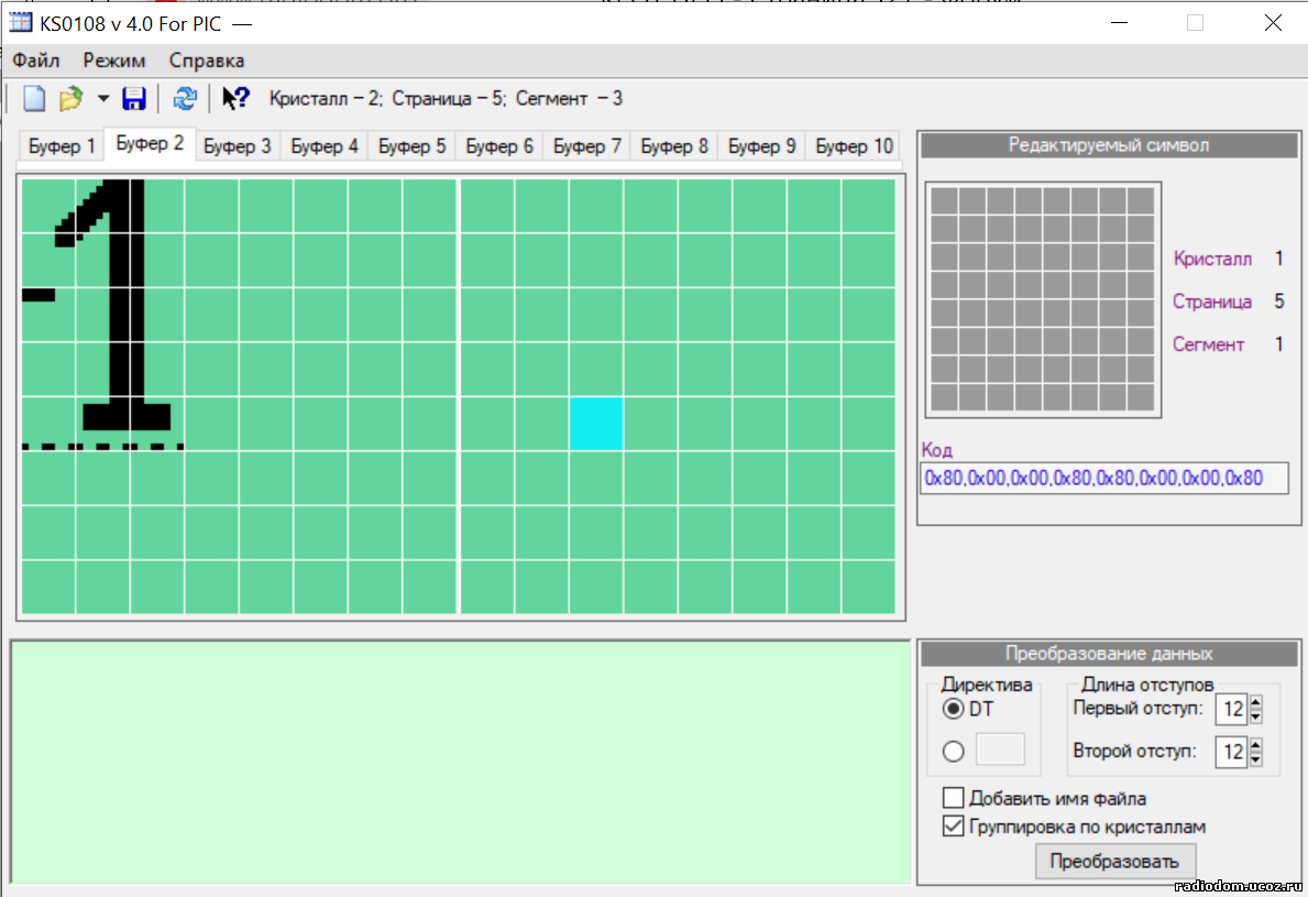

У Андрея еще не помещалась линия отделяющая годограф от цифр ВДИ. Её тоже можно дорисовать.Примерно вот так.
Прикрепления: 0572662.png (94.6 Kb)
А почему не 4х5, как раз 2 широкие цифры - это  половина экрана?
А если 3х5, то  2 столбца пустые остаются.

А почему не 4х5, как раз 2 широкие цифры - это  половина экрана?А если 3х5, то  2 столбца пустые остаются.
Можно и 4х5.Функцию вывода на экран переделаю.Главное что бы всё остальное поместилось.
Столбцы там пустые остаются потому что шрифт такой.Дело в том что на экран выводится целиком область 3Х5 сегментов вместе с пустыми пикселями. Сами цифры в этой области отступают от правого края на 2 пикселя вот и кажется что столбцы свободные. Если самому рисовать шрифт то символы цифр можно вплотную прижать к правому краю области 3Х5.Вот как тут.
