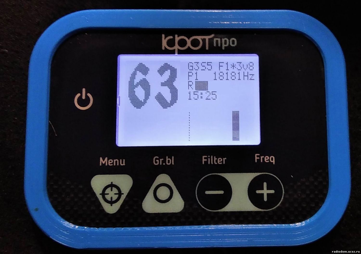

de-si-gnДата: Пятница, 20.11.2020, 20:04 | Сообщение # 1922
Не смотрица...
Прикрепления: 3848791.jpg (130.9 Kb)
OppsДата: Пятница, 20.11.2020, 20:24 | Сообщение # 1923
Сообщений: 104
Якщо 15:25 поміняти місцями з G3 S5 F1 то буде достатньо місця , і тех інфа "моточаси"  буде в одному рядку з напругою , а  для гейна , сенса і фільтра було би логічно окремий рядок.
БлукачДата: Пятница, 20.11.2020, 20:34 | Сообщение # 1924
Сообщений: 396
циферки би зробити звичайні без загогулінок і ростягнути до низу або якщо ні то можна полоску рейтингу під цифрами розмістити бо справа вже багато зверху у стовпчику усього, але це так, я просто аби каркнути)) По суті і так краще вже.

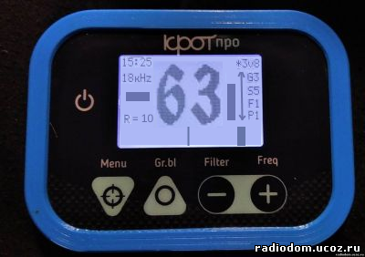

OppsДата: Пятница, 20.11.2020, 21:42 | Сообщение # 1927
Сообщений: 104
Нужно придумать как показать отрицательное ВДИ. или не нужно..)
Дуже "нужно" ! smile
Наприклад за рахунок синографа можна навіть більший шрифт:
Може варто відійти від дизайну робочого екрану "Фортуна стайл"  :).
Прикрепления: 6041748.png (127.9 Kb)
Сообщение отредактировал Opps - Пятница, 20.11.2020, 21:45
4ff5fd2Дата: Пятница, 20.11.2020, 22:05 | Сообщение # 1928
Andrew,
они издеваются над вами  smile
хотя вариант с вди посредине неплохой
Сообщение отредактировал 4ff5fd2 - Пятница, 20.11.2020, 22:12

AndrewДата: Пятница, 20.11.2020, 23:31 | Сообщение # 1932
Пока пришел к мнению на миносовое ВДИ выводить просто --
А специалистам по железу хватит и синографа..

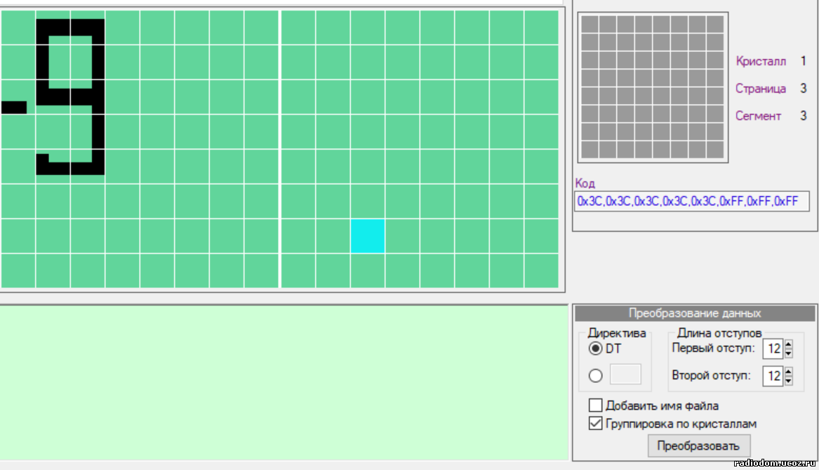

--Zenit--Дата: Суббота, 21.11.2020, 00:16 | Сообщение # 1933
Знак - убьет все в радиусе 24х40 точек! Так что сверху и снизу ни чего не будет!
 Проблему со знаком можно решить,но для этого надо вручную нарисовать цифры шрифта. Цифры сделать поуже и нарисовать два комплекта цифр.Один комплект с минусом.Цифру десятка выводить с минусом, если под катушкой железо.
Осталось найти того кто займется этим неблагодарным делом) Еще у человека должен быть художественный вкус что бы циферки были красивые,а никак у меня в этом примере)
Когда рисуете пиксели программа формирует код,этот код надо копировать и в определенном порядке копипастить в блокнот.
Будет два массива в каждом по 10 строк,в строке 120 значений.Один копипаст это 8 значений итого всего лишь 300 копипастов.
Прикрепления: 9230248.png (58.2 Kb)
Сообщение отредактировал --Zenit-- - Суббота, 21.11.2020, 00:29
mongol791Дата: Суббота, 21.11.2020, 00:25 | Сообщение # 1934
Цифры сделать поуже
Та по уже думаю что не то, такие как раз хорошо читаются толстые, это точно!) Маленький минус ( точку) прицепить и будет. Или минусовые сделать внутри пустотелыми, только контур чтоб был... как то?! smile
Добавлено (21.11.2020, 00:33)
Какие размеры должны быть, цыфр- что бы все поместилось???
