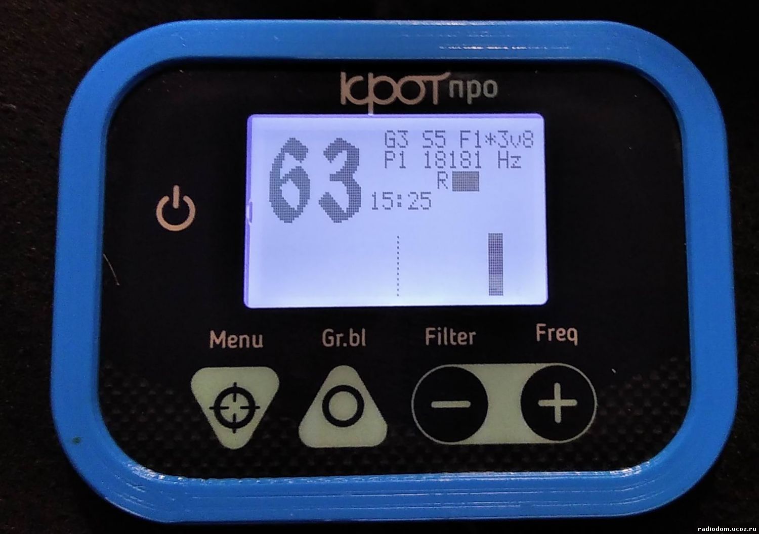

Любителям большого ВДИ посвящается...)
Спасибо --Zenit-- !
Вариант!!!  thumbup
а на сайте будет это изменение? whistling

Пожелания по улучшению в теме ПРО полно.Вот сегодня большое ВДИ сделал, не для себя..)
Красиво, ничего не скажешь! thumbup

Вот думаю как выводить отрицательные значения ВДИ..
1. Ставить символы --
2. Выводить модуль числа - без знака, знак видно на синографе и слышно.
Что скажите?
