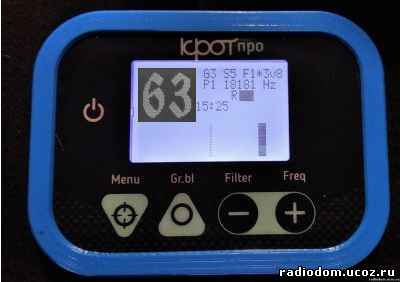

de-si-gnДата: Пятница, 20.11.2020, 16:59 | Сообщение # 1913
2. Выводить модуль числа - без знака, знак видно на синографе и слышно.
Слышно и видно на синографе
Неплохо бы еще выровнять столбик справа (возможно и размер ВДИ еще немного увеличится)
Прикрепления: 4634296.jpg (129.7 Kb)
AndrewДата: Пятница, 20.11.2020, 17:23 | Сообщение # 1914
неплохо бы еще выровнять столбик справа
какой?

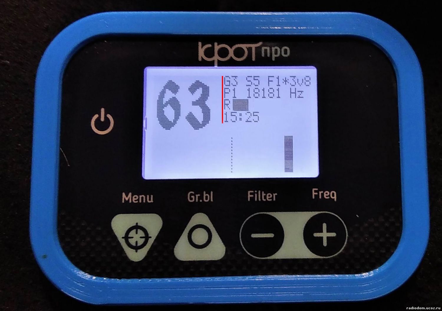

de-si-gnДата: Пятница, 20.11.2020, 17:51 | Сообщение # 1915
какой?
 Вот так
И шрифт ВДИ лучше подобрать более лаконичный
Прикрепления: 0371124.jpg (130.1 Kb)
Сообщение отредактировал de-si-gn - Пятница, 20.11.2020, 17:53
AndrewДата: Пятница, 20.11.2020, 18:01 | Сообщение # 1916
Этот шрифт (прикольный) мне прислал Зенит. Другого пока нет
То получается выравнять "слева" )
sashaarsenaluaДата: Пятница, 20.11.2020, 18:02 | Сообщение # 1917
В верхней строчке можно между С5 И Ф1 убрать пробел, ниже - можно частоту указать без единиц Герц....
Всю эту инфу можно сдвинуть вправо на один знак без потери информации.

de-si-gnДата: Пятница, 20.11.2020, 18:36 | Сообщение # 1919
Цитата sashaarsenalua ()
В верхней строчке можно между С5 И Ф1 убрать пробел, ниже - можно частоту указать без единиц Герц....Всю эту инфу можно сдвинуть вправо на один знак без потери информации.
Отлично получится!
Столбик выравнять по линии разделения синографа.
С таким размером ВДИ можно сдвинуть вправо и минус тогда уместится.
Но лучше еще увеличить шрифт (без минуса).
