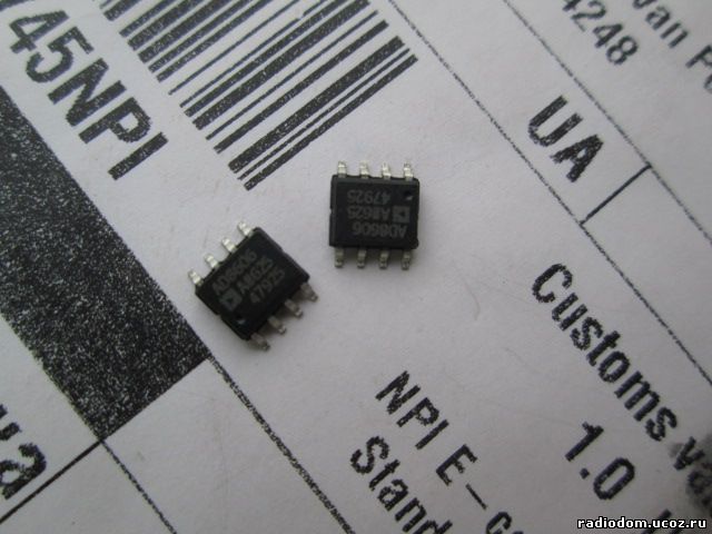

--Zenit--Дата: Понедельник, 21.12.2020, 18:35 | Сообщение # 2086
Цитата rey ()
Попались мне на ALI AD8606, пишут, что оригинал:  https://aliexpress.ru/item....5074242
На оригинале снизу написано Филлипины. У Аналог Девайс производства всего в трех странах США, Ирландия, и Филлипины.
Один раз в Чипе и Дипе подсунули без надписи Филлипины с какими-то циферками снизу.Пришлось выкинуть.
Прикрепления: 1910974.jpg (76.1 Kb)

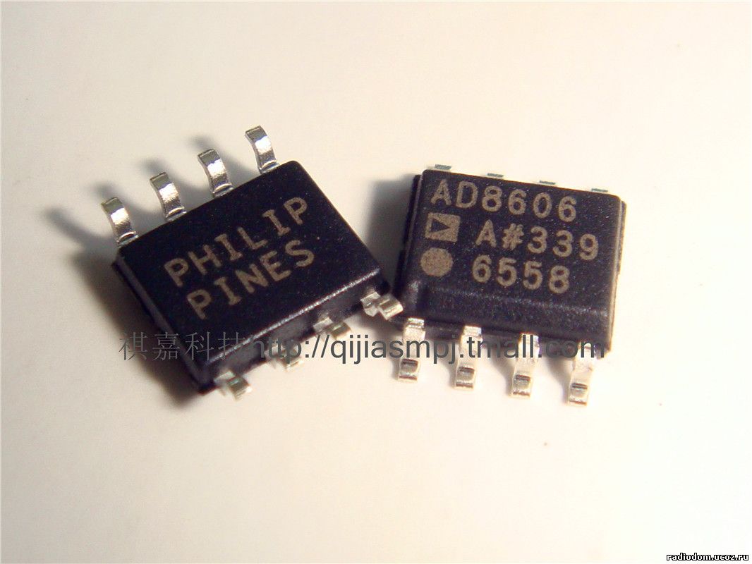

reyДата: Понедельник, 21.12.2020, 23:48 | Сообщение # 2087
Сообщений: 235
Мне повезло, но это не Али. Но есть и из Али - те с циферками и очень шумные. Но не с того магазина на который я дал ссылку.
--Zenit--, спасибо, что научили, как различать.
Прикрепления: 0226584.jpg (55.6 Kb)
Сообщение отредактировал rey - Вторник, 22.12.2020, 00:19

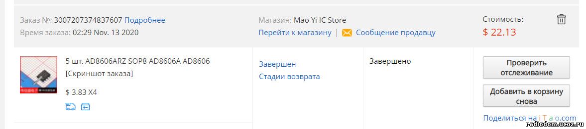

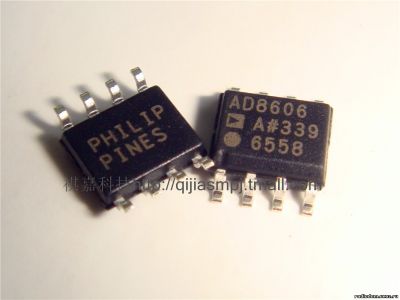

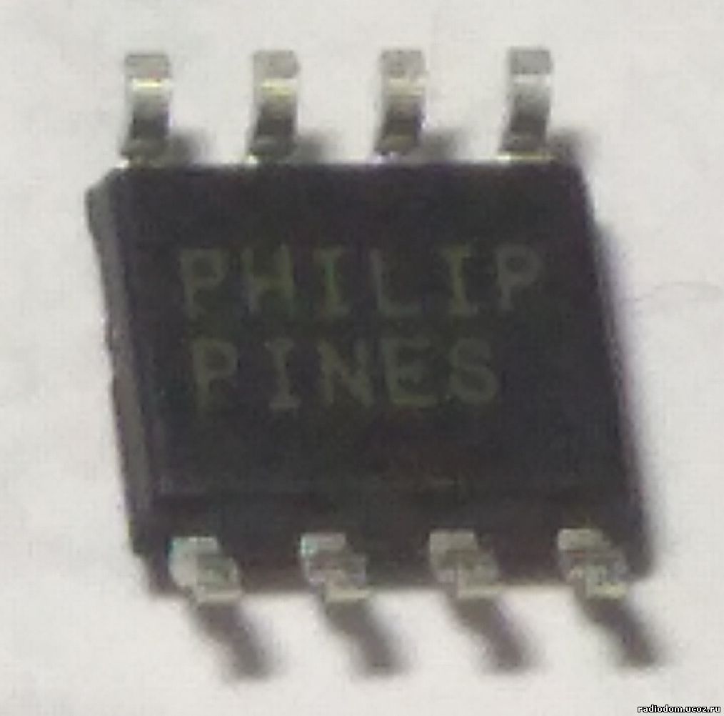

Всім доброго ранку.
Ось, (див фото) брав два рази, брак.
Номер партії співпадає, та внизу номер теж такий.....
Кинули мене кляті китайці((
Взяв на Комодромі, надпис з низу ФІЛІПІНЕС, все ОК.
Ось ссилка,https://aliexpress.ru/item/32832435109.html?spm=a2g0s.9042311.0.0.665f33ednuD5Dx&sku_id=65017082807 будьте обережні, заср..нці змінили фото.
Ось скрін з мойого кабінету, їхнє попередне фото.
Прикрепления: 3000639.jpg (48.5 Kb) · 7058600.jpg (34.3 Kb) · 0774548.jpg (34.3 Kb)

taranenkoiwanДата: Вторник, 22.12.2020, 08:50 | Сообщение # 2092
Сообщений: 8
Корисно читати выдгуки....
Цей же магазин.
https://u.to/2OWYGg
Особливо негативні.
