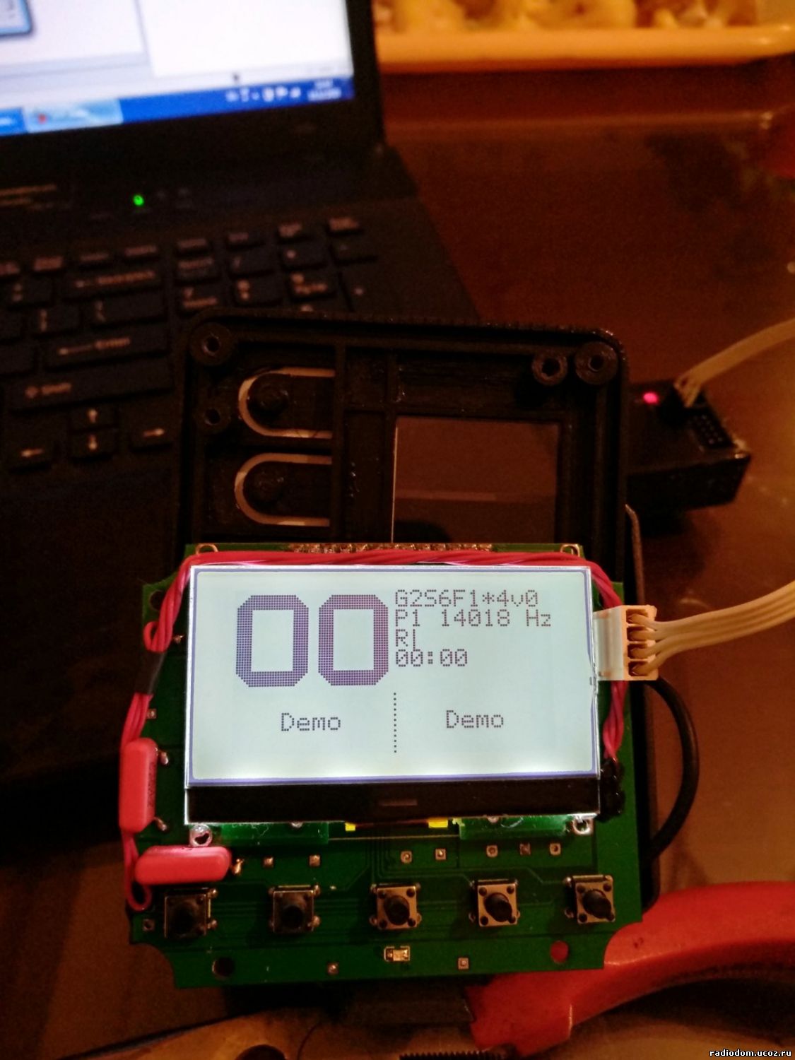

Вот так выглядит шрифт Сергея на большом экране

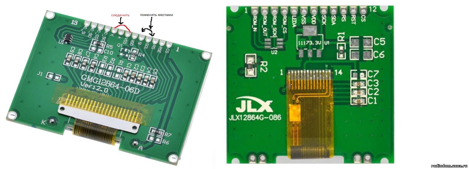

--Zenit--, можно Вас попросить подсказать как запаять дисплей мой здесь вопрошал http://www.radiodom.org/forum/12-143-1
В этой теме ранее писал какие контакты каким соответствуют. Надо поискать.
Добавлено (16.12.2020, 20:12)
Обозначения на дисплее- Обозначения на схеме Крота
1.CS-CS
2.RES-RESET
3.RS-RS
4.SCK-SCLK
5.SI-SDA
6.VDD
7.GND
При установке надо сделать следующие переделки.
Прикрепления: 0631013.jpg (100.0 Kb)

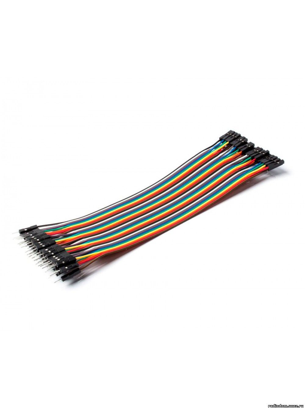

Цитата Vlad0237 ()
Или на коннектор 6-pin ISP в соответствии с рисунком подключиться?
Именно так. Использую вот такие провода.В любом магазине радиодеталей есть.
Прикрепления: 1071180.jpg (74.3 Kb)
