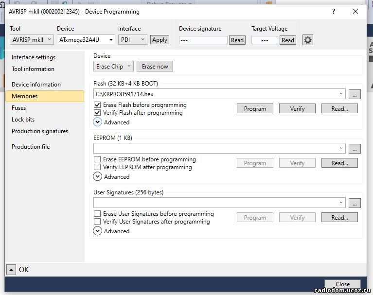

belyaev9012Дата: Понедельник, 18.01.2021, 19:17 | Сообщение # 2357
Сообщений: 12
Я так прошивал...
Прикрепления: 4301779.jpg (72.0 Kb)
Сообщение отредактировал belyaev9012 - Понедельник, 18.01.2021, 19:20
reyДата: Понедельник, 18.01.2021, 19:26 | Сообщение # 2358
Сообщений: 235
Цитата belyaev9012 ()
Я так прошивал...
В смысле перепрошивали? Если да, то ключ не слетел?

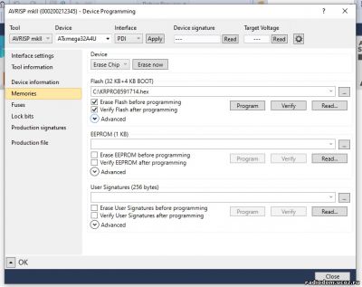

Цитата Блукач ()
Хочу перепрошить своих кротов на прошивку с большим VDI, но боюсь потерять ключ. Про установку галочки в разделе программирования фьюзов знаю, но меня смущают галочки вот здесь см фото, как должно быть?
Последние две строчки еепром и сигнатуры не прошиваются поэтому без разницы что там написано.
То что галочка стоит на ерас флеш так это так и должно быть.Не нажимайте ничего в маленьком окошечке там где девайс,ерас чип,ерас нью и все норм.
БлукачДата: Понедельник, 18.01.2021, 21:28 | Сообщение # 2360
Сообщений: 396
Стесняюсь спросить а стереть флеш можно и в четвертой версии, что она вмещает эта флеш, ключ я понял в ней не находится? Я как то в четверке очистил девайс по глупости видимо чип как в седьмой, ключ слетел. А вот флеш это настройки там или что?
--Zenit--Дата: Понедельник, 18.01.2021, 23:32 | Сообщение # 2361
Во флеш хранится прошивка,активируется при подаче питания.
ЕЕПРОМ энергонезависимая память там хранится ключ и настройки.
